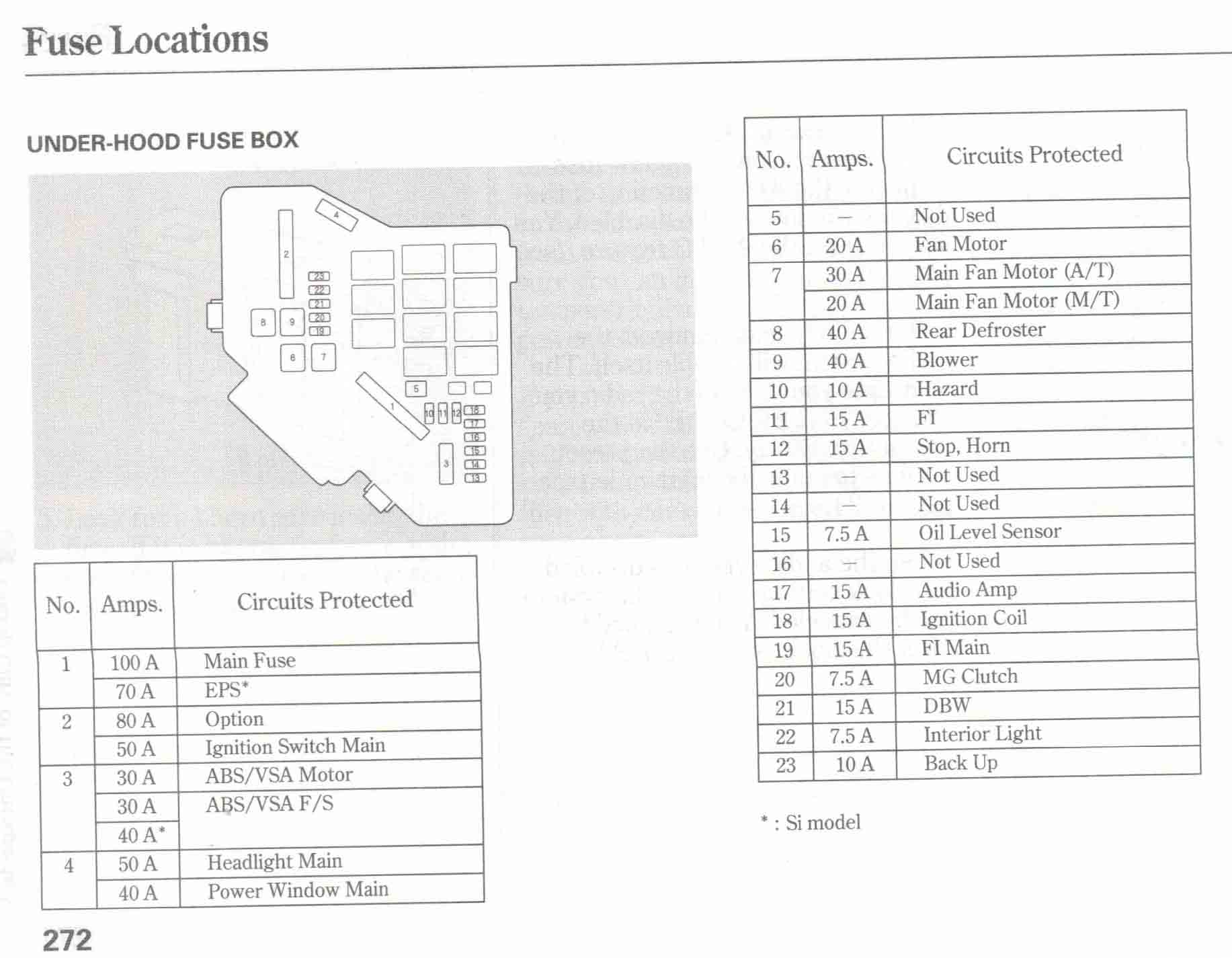

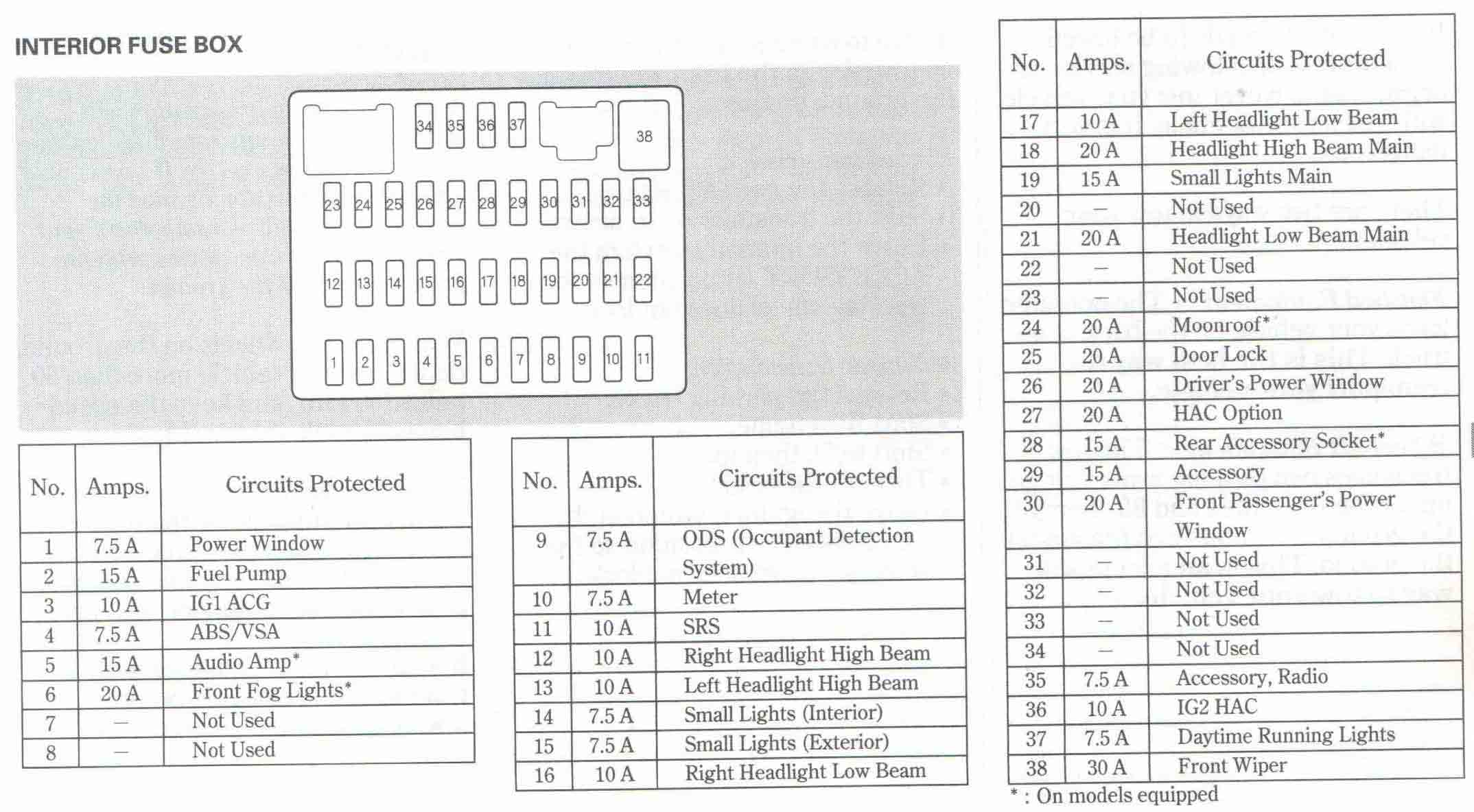

Androll:
b2k:в связи с тем, что тема немного устарела вопрос, где можно качественно сделать диагностику кондера на сивике.
Он у меня не включается( при нажатии кнопки никаких признаков). Имею предположение, что из-за того, что уменьшилось давление, электроника все рубит и его просто надо дозаправить. Но ехать куда попало не хочется.
сперва проверь предохранители. я сивку покупал с "нерабочим" кондером. заменил предохранитель и получил с рабочим  Very Happy
предохранители у себя не нашел.
Зато пшикнул из нипелей, пшикает. Думаю, что нужно таки просто дозаправить систему. Осталось только поехать к тем кто заправит правильно и столько сколько нужно.
