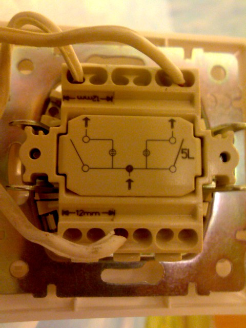

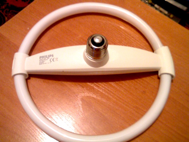

как видно на фото, выключатель двойной. первая кнопка - это вкл/выкл светильники на стенах по периметру (2Х2) Вторая кнопка - цетральный светильник. Лампа на фото (в виде руля)
Даже в детской проскакиевает автомобильная тематика  Rolling Eyes
Проблема в следующем:
когда все выключатели находятся в режиме ВЫКЛ, центральная лампа (назовен ее "руль") начинает моргать. моргает кратковременно с равной периодичностью. примерно 1 раз в 10-15 секунд.
Возможные решения:
Ставил вместо нее обыкновенную лампочку - не мигает!
Ставил этот "руль" в другой светильник - работает правильно!
У кого есть идею как побороть эту фигню - буду рад применить советы в жизнь.
Выключатель фирмы Legran (Fr).
Фото всего этого безобразия прилагаю. Очень жду дельного совета  Very Happy

BarmAley, проверь наличие фазы в патроне руля при выключенном выключателе.
если у тебя разрывается не фаза а 0 - менять подключение Sad
#350626»09-07-2007 12:00Вопрос к электрикам (не машина)
BarmAley, Веталь ,по-моему проблемс в лампочке :
т.к. с Твоих слов обычная лампа орбайтен а эконом нет.
ну и следует проверить вариант что Мазик проедлжил - грамотно
#350680»09-07-2007 12:57Вопрос к электрикам (не машина)
mazy, а на пальцах сможешь описать как это сделать? Ну или по телефону? не шарю я в электрике на столько Sad хотя разводку и подключение делал сам :)
dens, ну так этот "руль" в другой люстре работает адекватно выключателю! и нихрена не моргает.
Какова вообще может быть причина такого "моргания"? с точки зрения физики мне не понятен этот процесс  Confused
Что то может измениться, если по рисунку №188 нижний провод в выключателе раздвоить и засунуть сразу в 2 нижних разъема?
#350689»09-07-2007 13:08Вопрос к электрикам (не машина)
BarmAley, дассс схема подключения по рис.188
очень оригинальная,меня интересует что за 5L  Rolling Eyes
который раздваивается.....
и патрон на экономе опиши

BarmAley, это люминисцентная лампа, мигать будет по любому
у меня была аналогичная фигня
пытался понять с чем связано, так и не разобрался
возможно, схема пускателя не очень дружит с нашими сетями

AlexWB,пускатель стоит только в люминисцентной лампе (как Ты правельно подметил)
У Бармалеища же стандарт - 220-патрон-цоколь

BarmAley, электронная схема, которая заставляет люминисцентную лапу работать

BarmAley,
попробуй ее запитать напрямую с розетки. дальше будет видно, где искать трабл - в лампе, сети или пускателе.

BarmAley, вобщем тебе нужен пробник фаз
( ответка с неонкой )
если при разомкнутом выключ будет светиццо - то тебе надо перекидвать фазу и 0.
т.к размыкаться должна фаза.

AlexWB, вот пускатель для  люминисцентной лампы
#350950»09-07-2007 16:55Вопрос к электрикам (не машина)
Парни, так у меня не люминисцентная лампа! ну мне по крайней мере так кажется.
Или в лампах, которые стоят у меня этот самый пускатель стоит прям в цоколе самой лампы?  Shock
