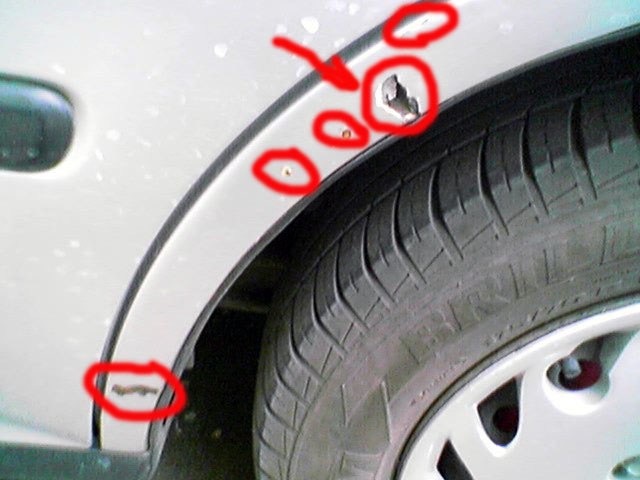

Тема ржавеющих задних арок не раз подымалась на форуме и в большинстве случаев отправляют всех рыться в архиве или варить ремкомплекты. Я же все-таки хочу попробовать сделать косметический ремонт сам, а если выйдет совсем не важно, тогда будет стоять вопрос о ремкомплекте...
 Значит так, решил я расковырять вдутия на арке и посмотреть что там и как... И как оказалось, под вторым пузырем был слой шпатлевки-замазки, который выпал и открыл не предусмотренное конструкцией отверстие..  Confused
Ковырять остальные вздутия я уже побоялся..
На данный момент, пообщавшись с tv_Sukhov, который описывал свое решение похожей проблемы с помощью монтажной пены, я накидал такую технологию работ:
1. Снять краску с ржавчиной ВЕЗДЕ (с помощью электродрели с специальной насадкой);
2. Обработать дефектные участки преобразователем (есть у меня какой-то преобразователь с добавлением цинка для защиты) и оставить на часик (промывать или не промывать после преобразователя..??);
3. Попытаться вычистить через отверстие внутри арки, куда смогу добраться;
4. Протереть внутри антисиликоном (о последнем услышал сегодня первый раз в жизни);
5. Задуть дырки монтажной пеной;
6. Сверху отверстие заделать стекловолоконной шпатлевкой;
7. Далее обработать цинковой антикорозионной грунтовкой;
8. Покрасить (стараясь подобрать краску в основной цвет).
--- поправьте неверные действие, подскажите лучший вариант...
Спасиба!
#312975»07-05-2007 22:04Технология ремонта больных арок. Нужны советы и критика.
9.и сразу продать к чертовой матери - пусть новый хозяин трахаицца.
если делать для себя - то вварить ремкомплект арок, обработать швы и поставить подкрылки!
а то что ты предложил - это шаманство перед продажей!

#313090»08-05-2007 09:52Технология ремонта больных арок. Нужны советы и критика.
Ну п. 5 здесь явно лишний.  Rolling Eyes
А вообще Androll прав. Ремкомплект + покраска + подкрылки.

это если вварить и забИть! а если обработать шов и поставить подкрылки - то проживет намного дольше.
-- кстати о подкрылках.. есть родные сивковские или подходят сурогатные (москвичовские-жигулевские)..??
есть подкрылки на сивку 6-го поколения, которые с помощью фена и мата садяцца как родные! Very Happy
