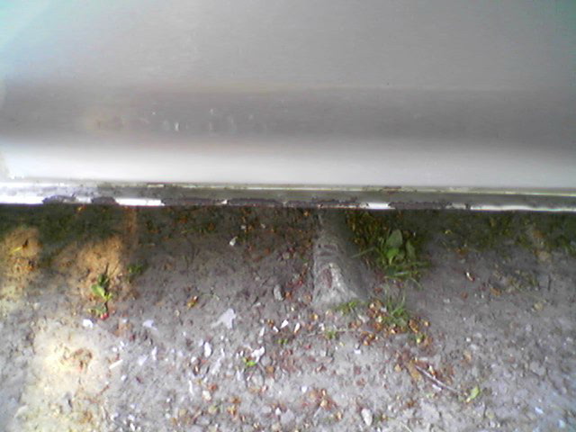

Ну вы меня напугали сегодня состоянием порогов... Я не выдержал и полез туда.. правда чтоб снять пластиковые накладки пришлось позвонить dtw, чтоб уточнить в какую сторону сбивать с клипс..Так что огромное ему пасибки, за подсказку!
Состояние порогов оказалость таковым - левый 1я фотка, правый - 2я.
и как оказалось правый выглядит получше левого.... очаги ржавчины на уровне задних дверей..
вот так вот...
#316998»16-05-2007 00:08Технология ремонта больных арок. Нужны советы и критика.
Мужики, я так понимааю что пороги и короба - это почти одинаковое? Или все таки короба отдельно от порогов идут?
Это я к тому, что мне кажись короба вскрывали - смотрели и затем заваривали используя соединитель жигулевский. Он похож на обычный уголок, только тонкий. 1м-3грн кажись. Приваривали не сплошной а точечной сваркой чтобы не повело. И сверху грунтом, гравитексом и затем краской задули. А на фотографии - это ж не верхний порог куда нога наступает или который перешагивают, а угол? т.е. уже часть короба? поправте - если не прав.
