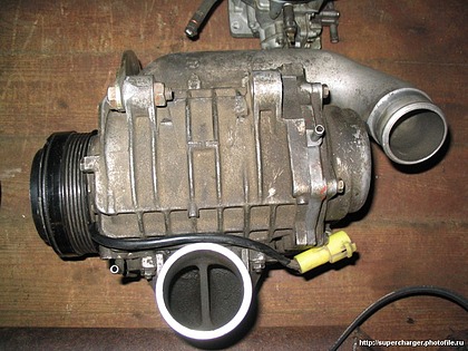

bihta, Не знаю, мне предлагают от "тоеты марк 2 "
за 300 баксов. Это дорого? |
Ross, А не подскажешь, где такой есть?
тебе какой?
Ross, Ну вот этот , второй
Подскажите, а станит ли такой компрессор(Рис2) на двигатель D15B2. Спасибо
Ganjubas:Ross, Ну вот этот , второй
я как найду, скажу тебе бо не помню где я видел FART я не знаю можно ли, так как там моноинжектор, не знаю до конца устройство его, мож, кто другой знает |
А понял, нужно полный инжектор ставить.

Ganjubas:bihta, Не знаю, мне предлагают от "тоеты марк 2 "
за 300 баксов. Это дорого? если речь идёт об этом от двигателя 1G-GZE то это не просто дорого, а супер пупер мега дорого я такой купил за 50 вобще, продал за теже деньги но щас он стоит в районе 100уе тоже ищу, опять нужен Вопрос... а куда ты такое ДОРОБЛО будеш впихивать в своем мотороном отсеке ? Ты не подумал? Сил много не бывает... |
Tакая чтука называется Суперчаржер
(http://www.google.com.ua/search?hl=ru&q=supercharger&btnG=%D0%9F%D0%BE%D0%B8%D1%81%D0%BA+%D0%B2+Google&meta=) таких идей у людей валом, но небыват ничего идеального! Этот чаржер поглатывает до 30% мощьности на самого себя! Я читал что инженеры сделали(http://www.freepatentsonline.com/5154571.html?highlight=turbocompressor,two%20stage,transmiss&stemming=on])двухступенчятую турбину, вот это мне кажется то-что нужно,но цена у неё будет.........я думаю очень веселая! и когда он появится в продаже, тоже неизвестно.... "Днепропетровская областная Федерация Автоспорта" |
Type-Rtc:Tакая чтука называется Суперчаржер
(http://www.google.com.ua/search?hl=ru&q=supercharger&btnG=%D0%9F%D0%BE%D0%B8%D1%81%D0%BA+%D0%B2+Google&meta=) таких идей у людей валом, но небыват ничего идеального! Этот чаржер поглатывает до 30% мощьности на самого себя! Я читал что инженеры сделали(http://www.freepatentsonline.com/5154571.html?highlight=turbocompressor,two%20stage,transmiss&stemming=on])двухступенчятую турбину, вот это мне кажется то-что нужно,но цена у неё будет.........я думаю очень веселая! и когда он появится в продаже, тоже неизвестно.... Supercharger- это общее название компрессора. Существует несколько видов и типов компрессоров (я обязательно выложу в отдельной статье описание всех компрессоров) Основные виды компрессоров: 1) одновинтовые 2) двухвинтовые сложной формы 3) ЦЕНТРИФУЖНЫЕ - это прямой аналог турбины с единственным отличием в приводе . Он ременной. Конструктив таков: ремень-редуктор (лучший вариант 1:14) и турбина . Обороты на шпильке крыльчатки такого компрессора могут достигать до 215 тысяч оборотов. Самое прогрессивное в таком компрессоре - это планетарная коробка , которая имеет КПД в 98% Общий же КПД такого компрессора достигает 70 % . Эти данные предоставляются производителем в виде официальной информации. Отбор мощности в таком компрессоре всего 3-5 л.с. Рабочее давление в таком компрессоре может достигать до 0,9 Бар Очень зачетнй девайс. Сил много не бывает... |
за 300 баксов. Это дорого? если речь идёт об этом от двигателя 1G-GZE то это не просто дорого, а супер пупер мега дорого я такой купил за 50 вобще, продал за теже деньги но щас он стоит в районе 100уе тоже ищу, опять нужен Вопрос... а куда ты такое ДОРОБЛО будеш впихивать в своем мотороном отсеке ? Ты не подумал? подумал вместо компрессора кондея, чётко становится на тоже место |
