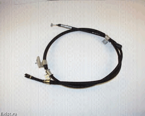

Ross, вопрос к тебе, вижу ты в этом вопросе дока, трос ручника с аэродека подходит на седан? Движки на машинах разные, у меня сзади диски а у дека по ходу пьесы барабаны. Если не лениво ответь пожалуйста, потому что у Nazavra есть такой весч, вот только подходит он или нет мы оба не знаем, звонил только что в Николаев фирменный магазин Хонда, они тоже не знают, или поморозились, твой адрес что ты написал показывает мой трос, по логике он у всех один и тот же, но вот вопрос в этих злосчастных дисках и барабанах, а в Винницу даром ехать облом.

Угу, потом заменить карб на Жигулевский..,поставить Россаву... ![]() Лучший вид - оригинальный! (ИМХО) +к этому молдинги там на держателях - дыры от них по 6 мм2. Перелив топлива возможен из-за забитого регулятора обратки (стоит на рампе с левой стороны)Сними с него шланг, если при работающем двиге не пойдёт топливо - менять. Колхозят и от других марок. Диагностика, кстати, ничего не мигает? Трос ручника от других и к другим не подходит - проходили. ![]() Из лирики: у меня был А20А4 - 122лыс. Устраивало. Достача только была гниющая заливная труба и бак. При смене коллеги на Hondamotor.ru отсоветовали брать 2,0. Сказали буш разочарован. 2,2 приличного я не нашёл, пока еду на Xedos6. Бревно конечно 1280кг., тоже не сравнимое с СА534, но разогнать можно в определенных режимах. |

1.Льют форсунки 2.Не работает обратка. Ну, что ж спасибо ребята, очень приятно что вы отозвались. Относительно троса ручника уже заказал у наших Херсонских деятелей, цена 320 грн. за комплект. Жигулевские переделывать не хочу, их стоимость вместе с работой по переделке будет отличаться от родных тросов гривен на 100, так что вот такие вот дела. Вот еще один гемор. Начал скрипеть верхний правый рычаг, сайленты уже купил 150 грн. весь компл, остается вопрос. Перечитав вышеизложенное,стало ясно что можно усовершенствовать данный узел, я так понял что есть какие то соображения, буду рад услышать. Я, пол-царства отдам за коня. |
