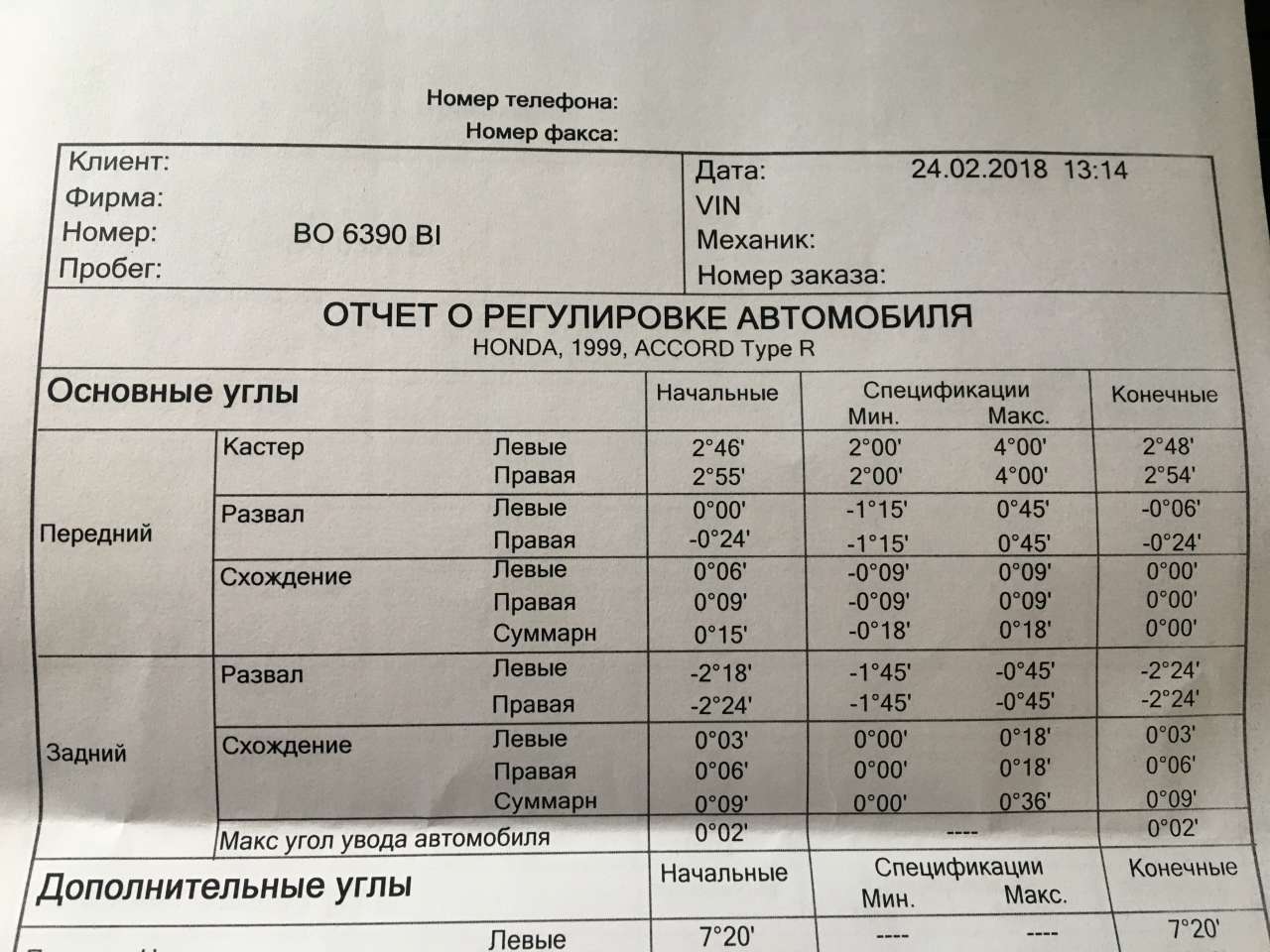

Якраз планував завтра поїхати ще на 3Д розвал, подивлюсь, що там скажуть.
Ви яке топливо заливаєте? І все таки, яка роль лямбд і як переконатись, що обманка не впливає на коректну роботу двигуна? "if you don't play you'll never win" (с) |
По геометрії треба дивитися не просто розвал сходження, а обовязково- відстані між осями і зміщення між осями.
