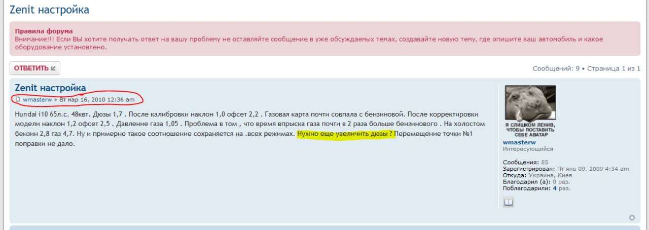

wmasterw, как ты уже утомил меня своим постоянным враньем на разных форумах. Тебя уже не раз ловили на вранье в интернете, но ты все-равно продолжаешь врать.
Синяя хана пять лет назад только-только появилась, и никто, и ничего о ней тогда толком даже не знал, а ты уже успел ее перестать ставить (т.е. успел поставить на несколько авто, подождать пока они наездят по 30тыс и получить статистику, чтобы принять решение перестать ее ставить).
А теперь можешь дальше продолжать заливать нам свои байки, про свои супер способности...
P.S. Особено это показательно с учетом, что еще семь лет назад, ты не знал даже элементарных вещей по ГБО, например, таких как правильно определить диметр дюз на форсунках. Зато сейчас нам рассказываешь, что ты это перестал делалть еще пять лет назад.

#1857170»02-11-2017 20:13Переделка ГБО Accord 7
Сынок не морочь мне голову. Писять и спать Very Happy
Да и людям тут тоже не морочь
И если я в 2010 году уже ставил  , то  ты тогда еще и понятия приблизительного не имел обо всем этом.
Или ты хочешь тут веселой истории , как тябя отговаривали ставить на лач эжекторноеи гбо ?
И как до тебя это с трудом таки дошло ?
Вообще это умиляет ,как ты старательно по всему инету пытаешься нарыть (в своем понимании)  типа хоть какой то компромат на меня  Very Happy  Ну нарыл  и дальше ,что ??  Я тебе уже как то пытался обьяснять, что не важно кто кем то когда то был , важно кто кем на сегодняшний день является. Поэтому тебе , как пацану несмышленому  и советую: писять и спать.
Да и  в 2012 году я уже делал ниссан патрол элеганс 4,8 и ставил туда синюю хану.
Показать  монтаж ?? И вот именно моя статистика и была в то время первой.  Только откуда тебе это знать ? Ты ж птенец еще
И чуть переходила та хана за 30 тыс.
И коллеги мои из разных городов такие же истории про синюю хану могут рассказать и не одну Very Happy
Ты видимо так и до сих пор еще не понял в какое дерьмо ты загоняешь сам себя подобными выходками. А все дальше и глубже.
И да , это ж какому надо быть "одаренному" шоб засунуть газовые форсунки по коллектор ?? Very Happy  А еще инженер или хто ты там на самом деле. Супер "инженерное" решение.
Какой позор!!!
