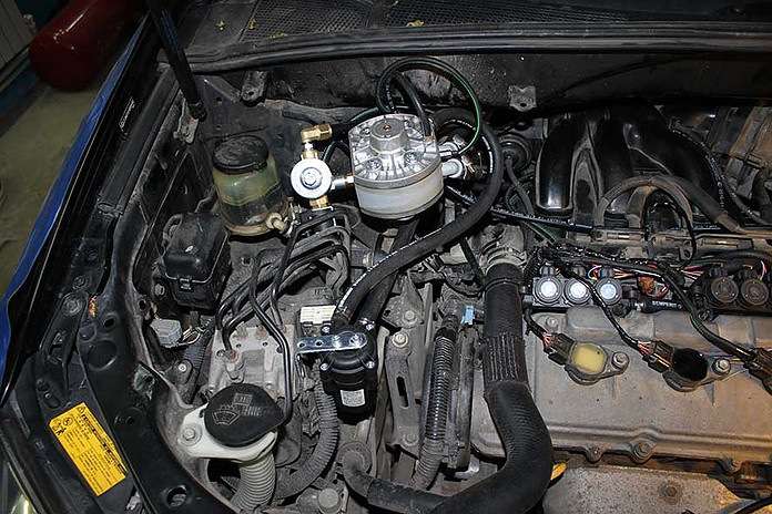

Как застраховаться от течи в этих местах?
Подскажите еще, пожалуйста, какие правила монтажа вот в этом случае?
Как застраховаться от течи в этих местах? ![]() |
Если потом будет удобно добраться до клапана для замены фильтра, то ставь на редуктор, как изображено на рисунке. Никакой течи нам не будет.
Можно посадить на фиксатор резьбы. Если добраться до клапана будет не удобно, то его лучше сделать выносным. |
Места много, можно вынести клапан на моторую перегородку.
P.S. после умерной затяжки клапана (уже полностью достаточной для герметизации), там есть еще один полный оборот, чего вполне достаточно для установки клапана в нужное положение. Но нужно иметь ввиду, что монтажная втулка одноразовая, если она уже раз затягивалась, то на второй раз нужно новую ставить, так как эта уже "выжалась" и может травить даже при очень сильной затяжке. Ребята, как же это вы без гравицапы пепелац из гаража выкатываете? Это не порядок! (с) х/ф Кин-дза-дза |

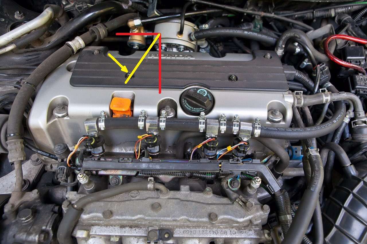

Подскажите ещё, пожалуйста, где блок KME Nevo под капотом разместить (Accord 7) удобнее всего?
Ато никак не могу определиться. |
Без разницы, главное, где тебе удобно, там и ставь.
желательно катушку вверх ставить.
отдельно от редуктора, как вариант более подходящий в этом случае |
TKI:желательно катушку вверх ставить.
отдельно от редуктора, как вариант более подходящий в этом случае +1 Ребята, как же это вы без гравицапы пепелац из гаража выкатываете? Это не порядок! (с) х/ф Кин-дза-дза |
