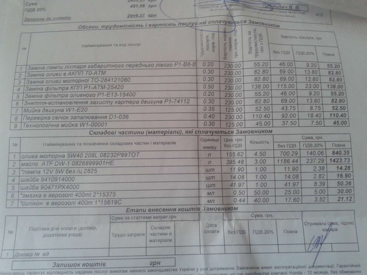

А на счет цены. С чего вы взяли что себестоимость масла Хонда больше 40грн?? Только по тому что продается за 250-300грн, так это ничего не значит. Купите обычноейшее резиновое кольцо Хонда 91302-PX4-004 это просто найпростейшее изделие в мире, кусочек резины, Хонда продает его за 60-70грн. Себестоимость его 1-2 грн. В соседнем магазине резинотехнических изделий оно стоит 7 грн. Так что себестоимость масла Хонда может быть еще куда меньше чем 40грн. И это нормально.
#1852254»08-08-2017 12:49масло в АКПП
Вот акт за 2016 год, цены были такими
#1852257»08-08-2017 13:09масло в АКПП
