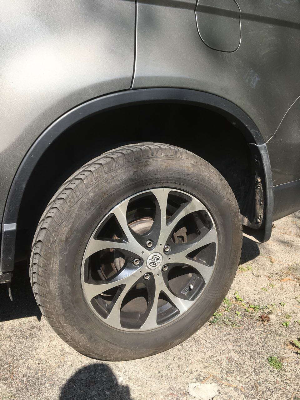

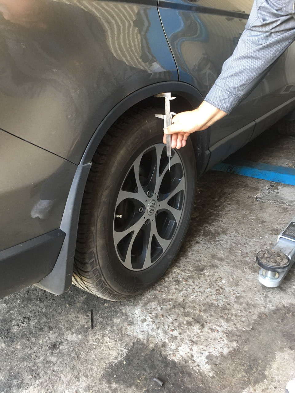

#1854172»09-09-2017 19:39Усиленные пружины задней подвески CR-V (3)
вот фото как было и как стало. сами сравнивайте и думайте.
Added after 36 seconds:
ой, наоборот. Как стало, и как было.
по цене. пружины в екзисте вышли 1800 грн. 700 грн замена. все.

А зад теперь не сильно задран, по сравнению с передком?)) Или все ровно, как с завода?
#1854202»10-09-2017 08:28Усиленные пружины задней подвески CR-V (3)
Drizd, Не как с завода а выше. Где то на сантиметр-два. Но учитывая мою историю- это то, что я хотел. Очень много прочитал форумов - люди пишут, что поставив просто хондовский пружины (усиленные) через год получают просидание, а через два надо опять менять. А по отзывам людей кто ставил ОВК - уже ездят более 4-х лет и не видели эффекта просидания вообще. Так  как я ввалил кучу денег на эксперименты с пружинами ( 4 раза платил за снятие -установку) решил для себя выбрать самые крепкие. И на фото машина сразу после установки. Надо поездить под нагрузкой пару раз.
Я пока доволен как слон. По ямкам проехал-ощущения крепости, нет раскачивания, нет валкости. Много позитива, плюс визуально нравиться когда машина поднята.
