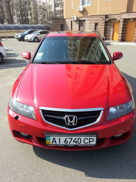

Ближе к лету я снова решил вернуться к вопросу о смене/апгрейде. Узнав, что за аккорд мне дадут 10-11к (WTF), на семейном совете, было принято решение – оставляем Аккорд. Но так как к этому моменту он уже выглядел так
А поляк, в центре Варшавы, стал выглядеть так

Затем настал через кузова. Опыт покраски машины у меня уже был. И результатом я не доволен. Вернее вначале – очень доволен. После покраски и полировки машина выглядит просто шикарно. Но это только достаточно короткое время. Состояние дорог у нас знают все и количество сколов на бампере, капоте, крыльях не радует. Они появлялись как грибы после дождя. Вначале думал покрасить и оклеить поверх сразу бронепленкой. Но бюджет этого мероприятия не возбуждал. Даже если делать все по частям. Поэтому было решено искать другие варианты. Нанокерамика очень понравилась, но она не долговечна. Вердикт форумчанина, нанесшего ее на машину всего через неполный год – «Больше не буду». Виниловая пленка. Как много в этом звуке.
Наверняка многие видели в Киеве машинку с номером – «РЫЖИЙ». Я видел ее раза четыре. И каждый раз она шустро пролетала мимо меня и я только успевал поворачивать голову ей в след. Выглядит она потрясно. Такой себе огромный низколетящий апельсин (Mersedes S класса с буквами AMG на попе). И вот при посещении одного многочисленных киевских салонов по оклейке авто я увидел это чудо стоящее у них на парковке (заехал что-то переклеить). Было много времени детально его рассмотреть. Матовая KPMF выглядит шикарно. Я понял, что это то, что мне надо

Правда оклейка машины новой из салона и уже имеющей не маленький пробег и годы за плечами очень отличается. Мою надо было основательно подготовить к оклейке. После долгих поисков как среди тех, кто клеит машины так и среди тех, кто может подготовить под покраску был найден вариант, который полностью устроил. Все и сразу в одном месте и по цене получилось лучше всего. Для тех, кто решится повторить хочу сказать, что цены которые заряжают за эти работы в разных местах отличались достаточно сильно (По моей машине цифры плясали дико. Максимальная цена в 8 раз больше минимальной).
И вот настал долгожданный понедельник. Я отвез машину рано утром, обсудил что будем делать с бампером. Учитывая, что, за почти 3 года, фары я не омывал ни разу. Даже предохранитель не стоит, а для того чтобы присобачить обратно крышечку пассажирского надо было потратить 150$, я принял решение агрегаты изъять, а дырки заделать. В процессе оклейки машины Серега (который ее клеил) высказал свое видение, что с хромированной решеткой надо что-то делать. Во-первых, она вся в царапинах и будет выглядеть грустно с обновленной машиной, а во-вторых, она просто не смотрится с матовым покрытием. Что получилось – смотрите ниже. Из хром пакета остались только значки Н впереди и сзади. Отзывы о парне только положительные. Профессионал своего дела и как человек отличный. Было В процессе Результат Пока я все это делал незаметно пролетели 4 недели и приехал мой заказ от littlebo, а, заодно, подошло время очередного ТО (160 000). Собрав все в кучу я поехал к Ромка. Был у него впервые. И, теперь, могу подтвердить, что он таки Легендарный! Спасибо тебе, Роман. За все это длинное время я общался с большим количеством людей с форума. И !каждый! делился со мной крупицами своего опыта. Спасибо большое всем, ребята!!! |
Теперь, конечно, машину рассматривают прохожие.
Особенно, как говорит жена, это видно если идет компания из нескольких мужчин Что по итогу осталось из хотелок по машине: Решить вопрос с массажем/вентиляцией либо, есть еще вариант, просто заменить кресла на те, которые будут иметь больше регулировок либо просто будут более удобными, чем родные сиденья аккорда. Как решить задачу – точного понимания нет. Перетянуть салон двухцветной кожей с перфорацией. Только после того, как определюсь с сидениями. Добавить подогрев задней лавки. Возможно пересесть с родных 16” на легкие 17” диски (Например, Enkei RPF01). Но уж очень смущают наши дороги. Ощущение, что лучше менять с 16 на 15-й, а не на 17-й. Что-то решить с тормозами. Задача моя – чтобы машина останавливалась быстрее чем она это делает сейчас. Не 10 или 20 раз подряд вместо 2-х, а «как вкопанная» за меньшее количество метров. Как решить эту задачу пока точного понимания нет. Возможно увеличения пятна контакта поможет (225я резина вместо 205). Но вопрос на сколько это будет полезнее. Если на 10см при тормозном пути в 20 метров, то овчинка выделки не стоит. В общем вопрос тоже не решен. Если оставаться на 16-х дисках, то решение одно. Тормоза от Акуры + возможно, легкие составные диски и облегченые диски 16-го радиуса Если менять на 17-й, то, как я уже писал, Enkei RPF01 + какие-то хорошие тормоза. Если у кого-то есть идеи как порешать мои хотелки – буду рад, если поделитесь. Моя история ведь еще не окончена… |
