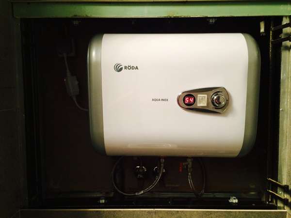

Переехал проточник на кухню под мойку, как и говорил. Забыл пруф )))

![]() Не бойся сумы, не бойся тюрьмы, не бойся ни хлада, ни глада – а бойся единственно только того, кто скажет: Я ЗНАЮ, КАК НАДО!» |
