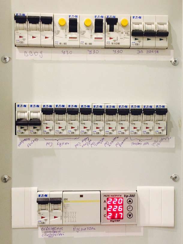

Это УЗО? В распредщитке в квартире.
#1726970»28-11-2014 22:18Проточный водонагреватель.... Муки выбора)
Студент, это вольтметр. напряжение по фазам показывает.
#1726971»28-11-2014 22:19Проточный водонагреватель.... Муки выбора)
ua,
а на человеческом? я знаю, что в розетке может быть или 220, или нихрена (если не заплатил вовремя). Почему 3 датчика?
#1726974»28-11-2014 22:27Проточный водонагреватель.... Муки выбора)

Студент, бо 3 фазы у тебя.
не заморачивайся.
одна фаза, предположим идет по всем светильникам, другая на розетки в гостинной и спальне, третья на кухню и ванную... как-то так.

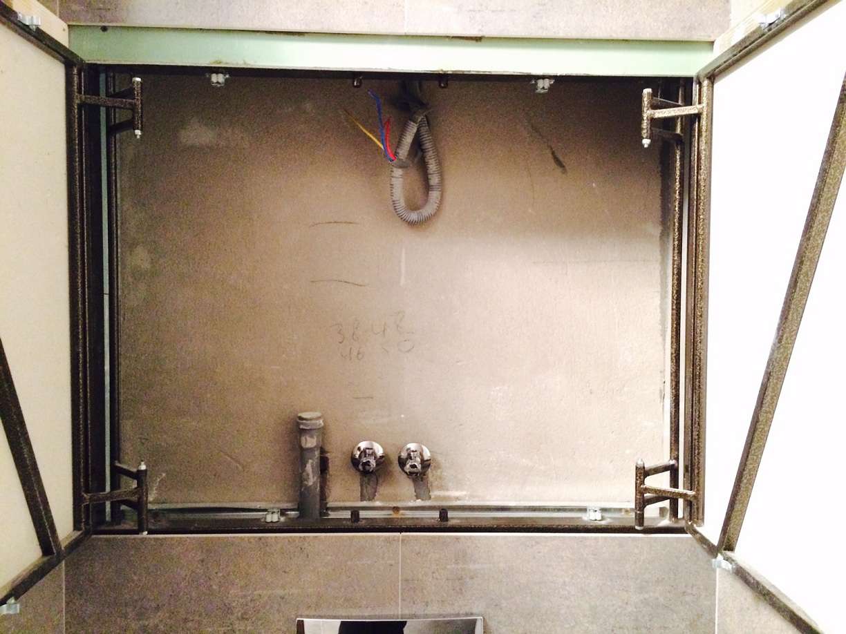

На фото силовой щит и место под бойлер\нагреватель
Added after 3 minutes:
Нужно ли еще ставить УЗО там, где висят провода (в ящике для бойлера) или достаточно тех, что в щите?

Студент, Сашко, с фотки надо было и начинать, так проще с пациента сглаз/порчу снимать :)
- прибор с индикаторами - реле напряжения. При выходе питающего напряжения на любой из фаз за установленные пределы будет срабатывать контактор и прекращать подачу напряжения на всю квартиру. Так что, не пужайся исли_што :)
- могу предположить, что УЗО у тебя уже стоят, на каждую фазу, а после них - автоматические выключатели на отходящие линии. Точнее скажет только вскрытие щитка,
- вопрос с мощностью водонагревателя отпадает сам собою - линия водонагревателя защищена автоматическим выключателем (АВ) в 25 А, что равно максимальной мощности в 5.5 кВт. Если "умные" дротокруты начнут тебе советовать "увеличить" мощность путем установки АВ на 32 А (= 6.5
5 кВт), гони всех в сад! Sad
Дальше:
- мощность на всю квартиру у тебя ограничена трехфазным вводным АВ 32 А или 3 х 6.5 на фазу = 19.5 кВт Помни, что превышение потребляемой мощности на любой из фаз более чем 6.5 кВт может привести к срабатыванию вводного АВ = прекращению подачи напряжения на всю квартиру,
- т.е. если в один момент будет включен водонагреватель 5 кВт и на этой же фазе, например, эл. чайник 1.7 кВт (или электроплита ...), то имеет шанс остаться без електричества вся квартира,
- к такому же эффекту может привести и просадка напряжения на фазе, которую может вызвать включение водонагревателя. В этом случае обесточит квартиру реле напряжения. Случится это или нет, покажет эксперимент в реальных условиях,
- в любом случае проточный водонагреватель надо вешать на самую стабильную (по вольтметру) и наименее нагруженную фазу. Т.е. ни эл.чайник, ни стиралку, ни СВЧ печь на эту фазу уже не повесишь,
- по вышеизложенному надо будет провести обследование щитка и перекоммутацию, грамотный электрик справляется с этим элементарно...
ЗЫ: в случае  с бойлером всех этих плясок с бубном и ограничений нет...
