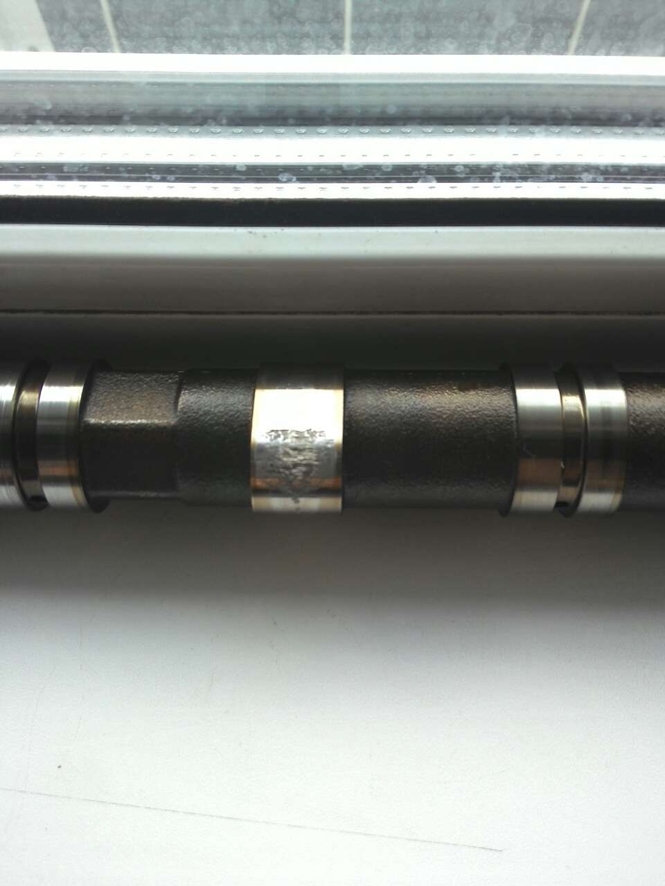

а валы на фото с какого мотора?
Обманывать других нехорошо, но когда вы врете себе - это безнадежно (с) А. Элдер |
8й баян. валы , вкладыши, котлы . стук звон жор масла и смерть . оч много моторов и до 150ти не доезжают. не поголовно но очень много пластилиновых запчастей попало на сборку.

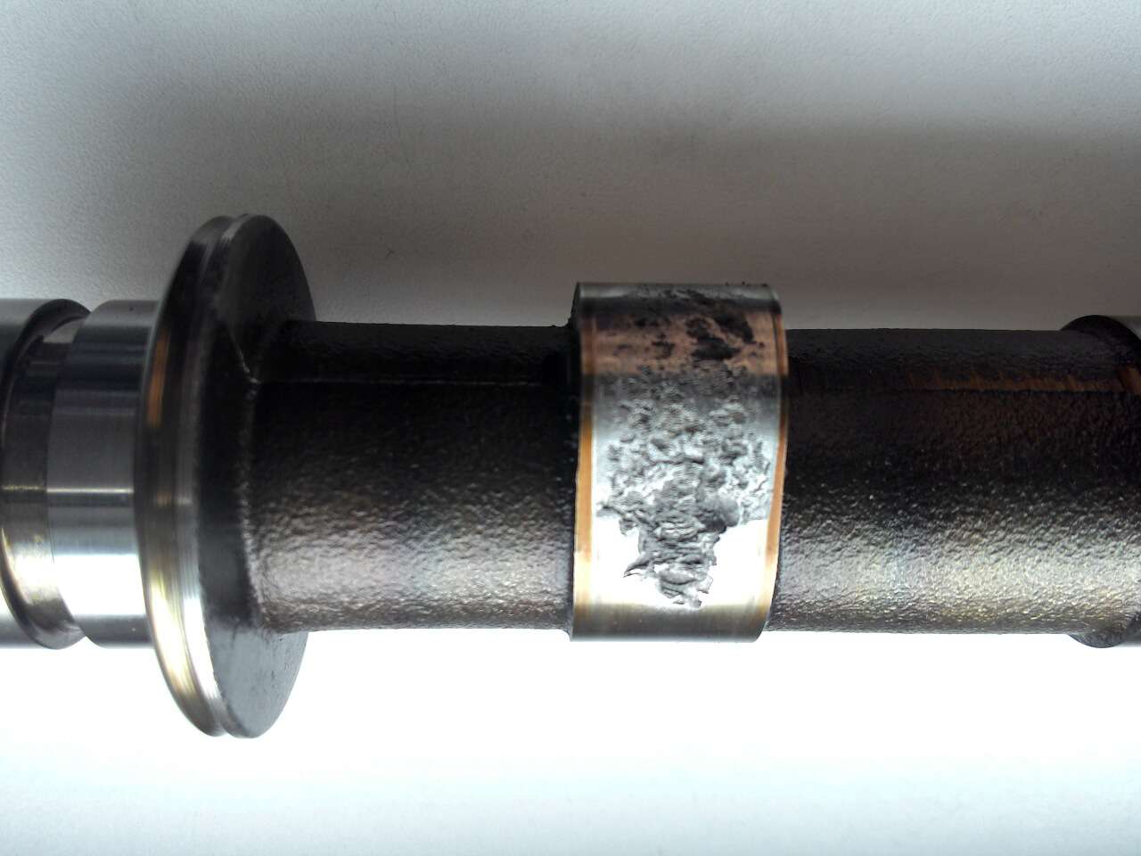

Серега, очень похоже, что хозяин вала забыл о регулировке клапанов
Accord 03 TS |
Не забыл, 40 тыс пробег мотора. Масло ориджинал.
Хотите ускорить вашу Хонду ? Пишите !
Да ну нах, судя по фото это ударные повреждения, а вал не должен бить он должен скользить. С таким зазаором он просто обязан был тарахтеть как трактор, могли с завода неотрегулировать.
Еще раз глянул на фотки, а как кулак побило с обратной стороны ? Его что толкателем догоняло ? Accord 03 TS |
Новая машина ! мотор работал ровно, тихо. потом тыщ-за 5 как вскрыли появился стук, нарастил и вот . зазоры сразу проверили, масло тоже. это брак материала .

littlebo:Новая машина ! мотор работал ровно, тихо. потом тыщ-за 5 как вскрыли появился стук, нарастил и вот . зазоры сразу проверили, масло тоже. это брак материала .
Да. Хонда признала брак и меняла по гарантии.. Чёрный кот, перебегающий вам дорогу, означает, что животное всего лишь спешит куда-то по своим делам. Не усложняйте. |
Гарантия кончилась, 2008 го года машина.
Дай угадаю, машина обслуживалась у официалов, которые лили 5w50 раз в 15 тыс, при этом машина эксплуатировалась в городе (постоянные пробки, пыль и т.п.) ? |
Та да, какой-то стремный случай, причем меня очень итересует каким образом побило обратную сторону кулака на валу. Создалось впечатление, что сам вал имеет покрытие под которым мягкий метал, покрытие продавило и понеслось
