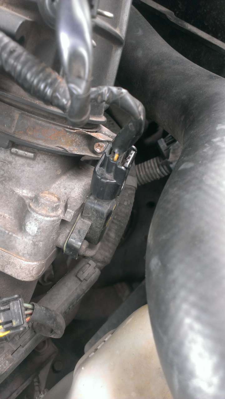

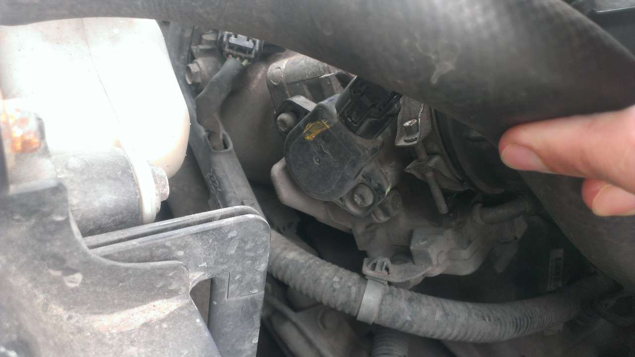

Фотоотчета по замене не делал потому что было пол одинадцатого вечера, да и реально там работы немного и она несложная - открутить 4 болта на 10 чтобы снять всю конструкцию с кузова (ключ с накидной головкой), нужет ключ на 12 чтобы отпустить крепление тросика педали газа и отсоединить его, и еще 5 болтов на 10 которые крепят сам датчик к небольшой металлической платформе, которая прикручивается к кузову.[/u]

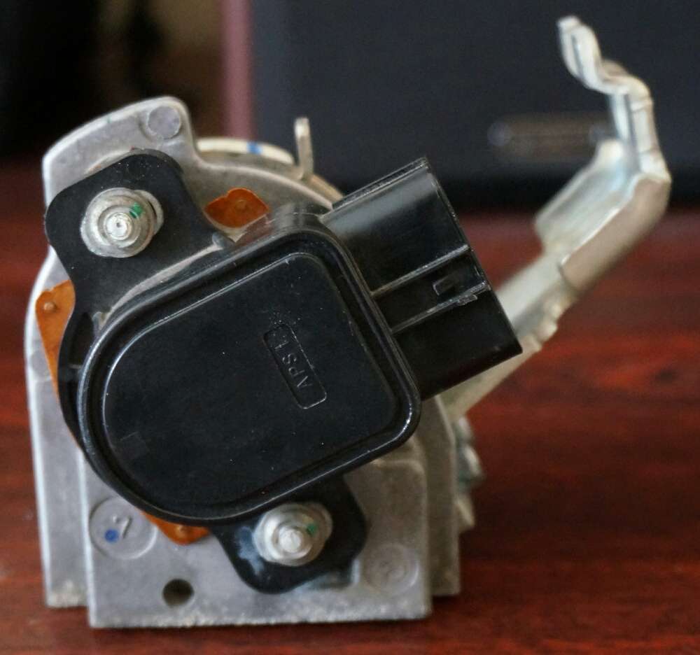

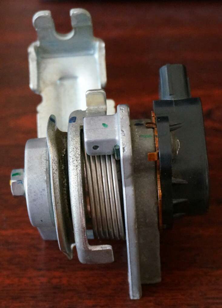

Обещаный фотоотчет. Взял сегодня в руки и вот что получилось.
Первое что скажу - сверлить или нет дырки решать вам, но сам датчик настолько примитивное устройство, что если бы я видел фотографии перед тем как заказывать подумал бы дважды. Итак начнем - внешний вид.
Added after 9 minutes:

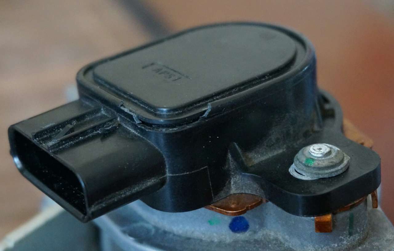

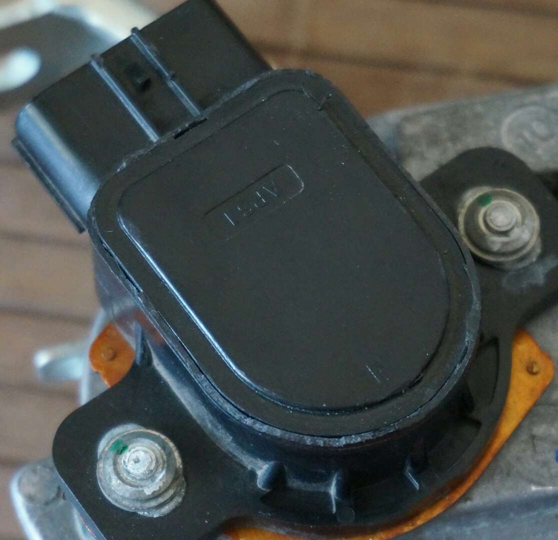

Судя по третьей фотке, все считают что крышка датчика ( черной коробочки) запаяна к корпусу. Ничего подобного.
Начал ножом с угла срезать, и удивился что там есть бортик, который видно на фотке, и который просто удерживает верхнюю крышку механически.
Когда это увидел, просто срезал по периметру бортик, и крышка выпала мне в руки.
1df865621fd31f692ec11bd10944368e.JPG На этом фото видно техническое отверстие для отвертки или спец инструмента, думаю знающий и менее храбрый специалист по радиотехнике сможет вскрыть этот датчик без удаления бортика, я заметил ее сликом поздно :)

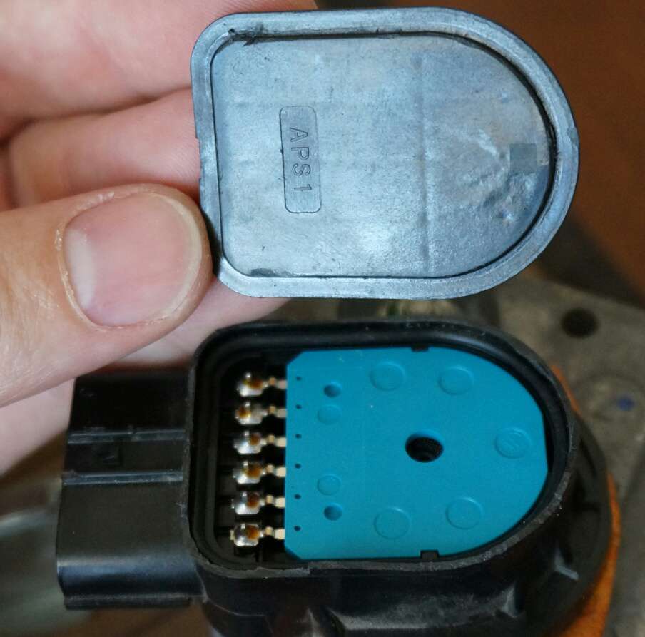

#1689666»05-07-2014 09:58Check engine + VSA или поиск черной кошки в темной комнате
НУ а дальше не разбирал ? ) Там по ходу проблема в дорожках, а на фото их нет ))) Или решил не курочить деваис ?
Accord 03 TS
#1689667»05-07-2014 10:08Check engine + VSA или поиск черной кошки в темной комнате

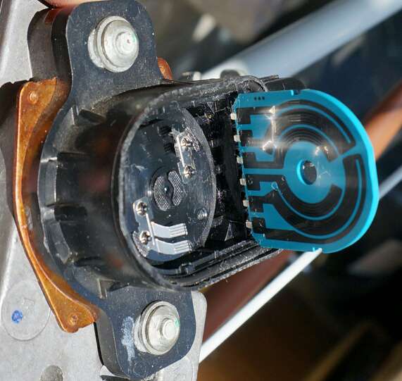

И вот мы близко! Синенькую пластмасску все видят???
Вот сейчас я ее аккуратно отгибаю и видим мегасложную микросхему из кремниевой долины....
Надеюсь всем видно, что заливать внутрь WD40 очень близко по смыслу к протиранию задницы спиртом. Запах есть, а вот ефекта ноль.
Ну вот, свое разрушительное дело я сделал. Теперь дело за спецами, которые что-то в этом смыслят.
В принципе, после того как спилить бортик, крышечку по любому нужно садить на клей или герметик. По краю идет резиновый уплотнитель, удалять его или нет каждый себе решит сам.
Смысла в сверлении дырки в самой крышке и заливании внутрь вд40 не вижу вообще никакого.

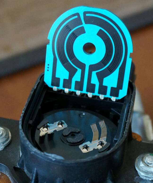

Voronmetro:НУ а дальше не разбирал ? ) Там по ходу проблема в дорожках, а на фото их нет ))) Или решил не курочить деваис ?
ХА! НАС НЕ ОСТАНОВИШ! :)))

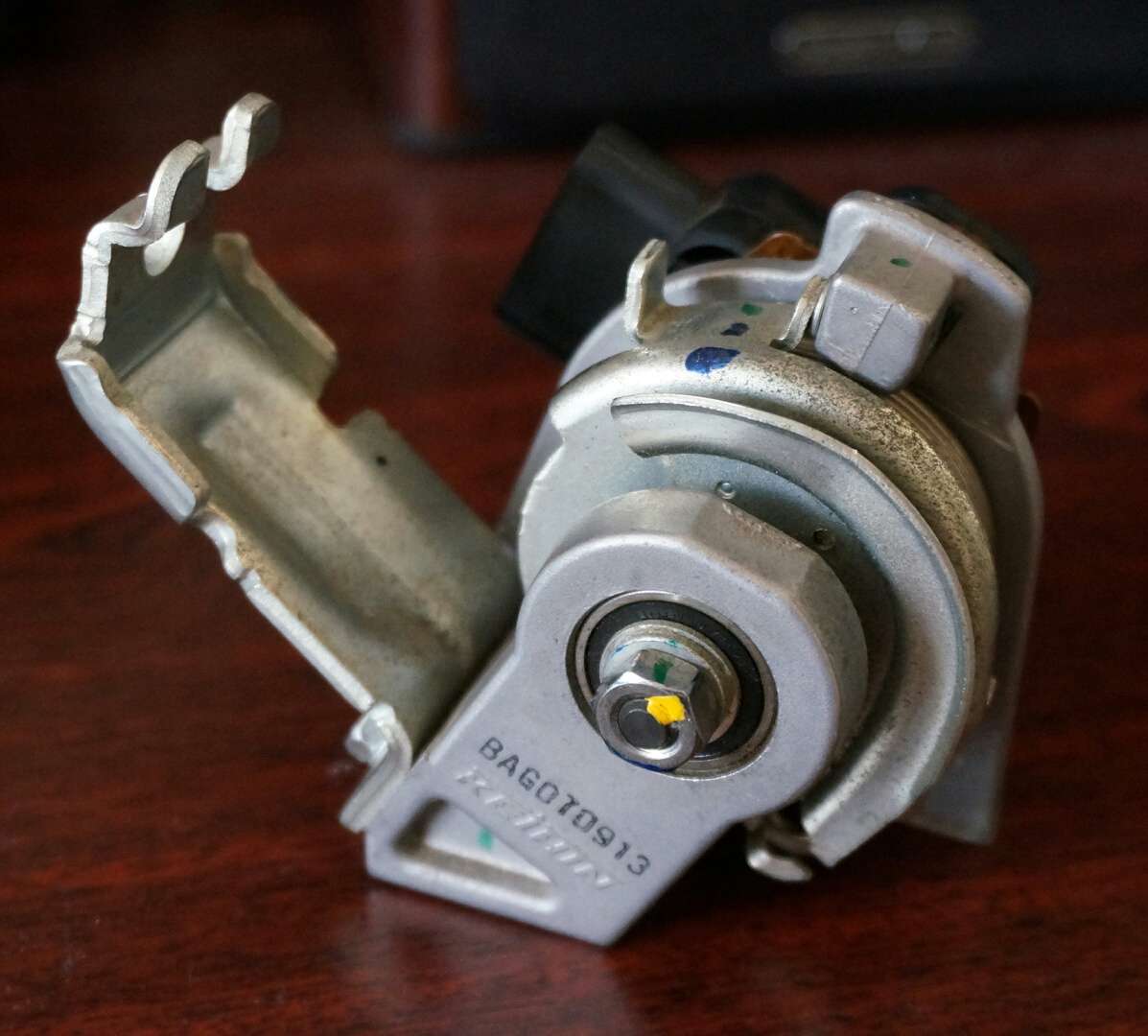

d9aa714833275bd8672ed0bec7330be6.JPG Центральный диск, на котором стоят две чудесных стальных вилочки, вращается туда-сюда при движении педали газа.

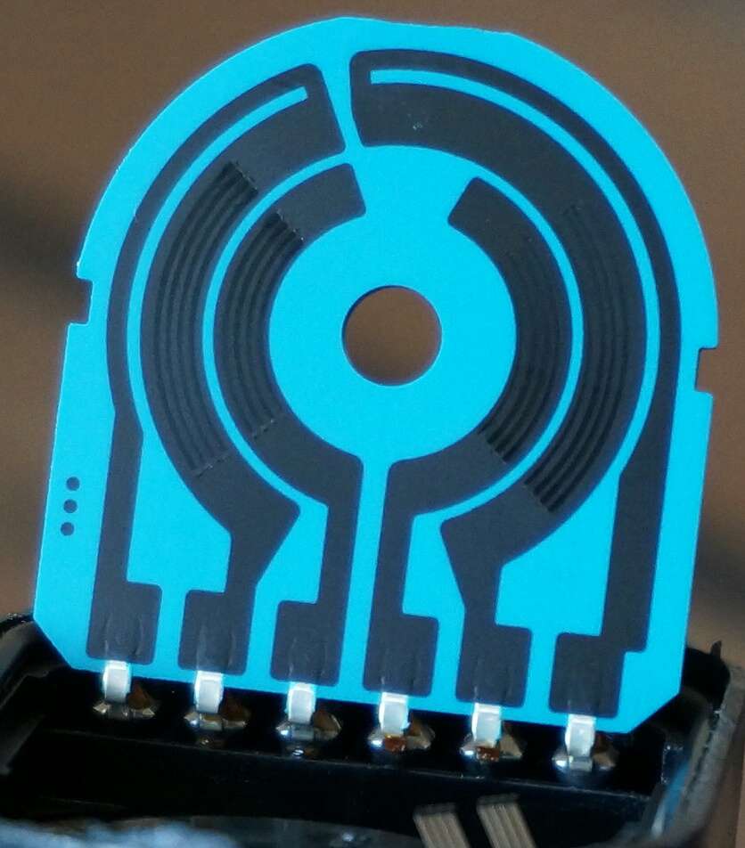

35e83f246f7d50c644c9fe5db5761b33.JPG Всем видно что вилочки делают с контактной площадкой? Это физический износ, вдшкой тут хер поможеш.
8d5554a658f6b1ff7d6fbddb5dd4ce10.JPG После протираний вдшкой, ацетоном, и спиртом, состояние контактной дорожки не меняется ( удивительно!! :))

Voronmetro:Думаю ВД в данном случае создает некий дополнительный токопроводящий слой или снимает окисления, после чего датчик еще какое-то время работает. Респект за отчет )
Возможно.
Сама дорожка контактная что-то типа кремния. Т.е. Окислиться она в принципе не может. Стальные ножки-вилочки сверкают как у кота яйца, окиси нету и следа. Возможно под саму ножку попадают частички той пыли, которую видно на краях движения контакта, это как-то влияет на токопроводимость.  Т.е. Единственным повреждением есть механический  износ токопроводящей поверхности самой контактной дорожки. Но химическим путем на это не повлиять.
#1689715»05-07-2014 14:03Check engine + VSA или поиск черной кошки в темной комнате
Стираются сами вилки а не дорожки, их подгибать нужно.
serge.bo81   - facebook
#1689723»05-07-2014 14:58Check engine + VSA или поиск черной кошки в темной комнате
littlebo:Стираются сами вилки а не дорожки, их подгибать нужно.
Нифига. Они и так выпирают будь здоров. Стирается именно дорожка. Я же в руках это держу.

Я вот еще раз пересмотрел фотки, блин ну нет там катастрофического износа, схера ли он глючил ?
Accord 03 TS
#1690411»07-07-2014 21:32Check engine + VSA или поиск черной кошки в темной комнате
GreG, Я в курсе что там летит )  Электронщик я  Cool  с третьего захода починил такой , и дорожки лаком токопроводящим намазывал..  пока вилки не подогнул толку не было.

Voronmetro:Я вот еще раз пересмотрел фотки, блин ну нет там катастрофического износа, схера ли он глючил ?
А бес его знает...
Вон у електронщика с клизьмой спроси.  Laughing
Он говорит что дело в силе прижимания вилок к контактной площадке.
Также возможно, что между вилкой и токопроводящим слоем попадает пыль которую видно на концах дорожек. И это каким-то боком влияет на его адекватность...
