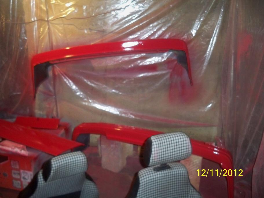

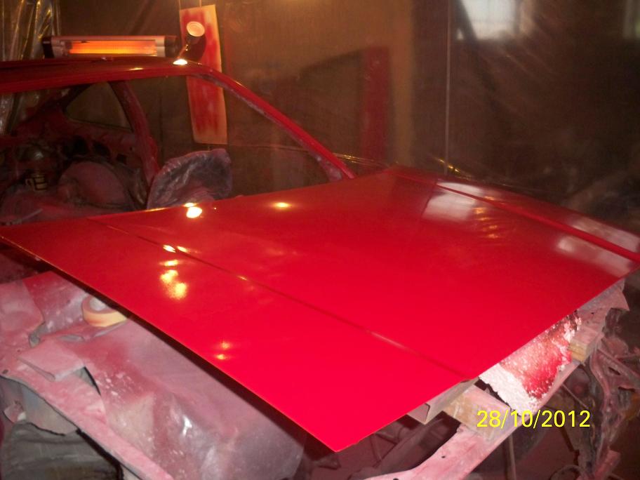

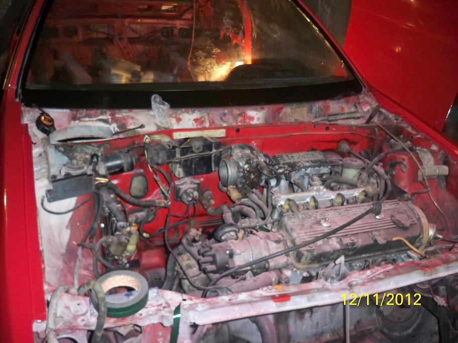

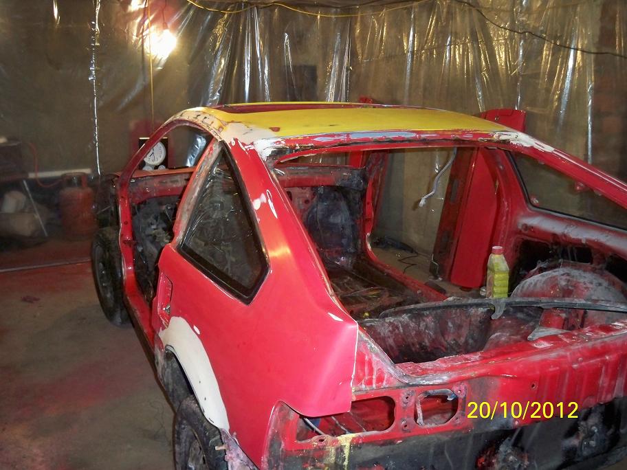

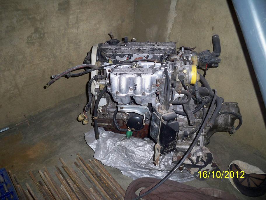

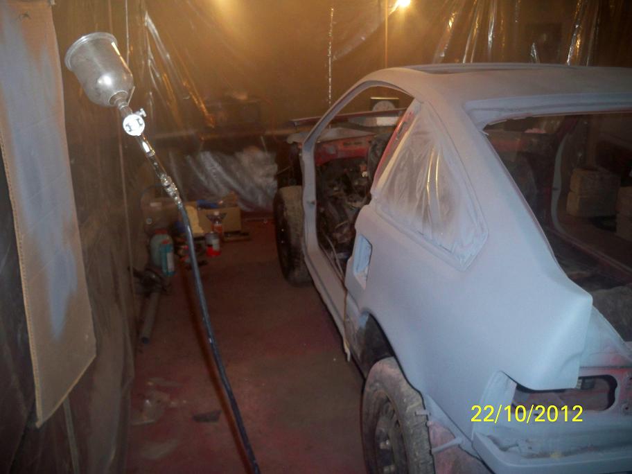

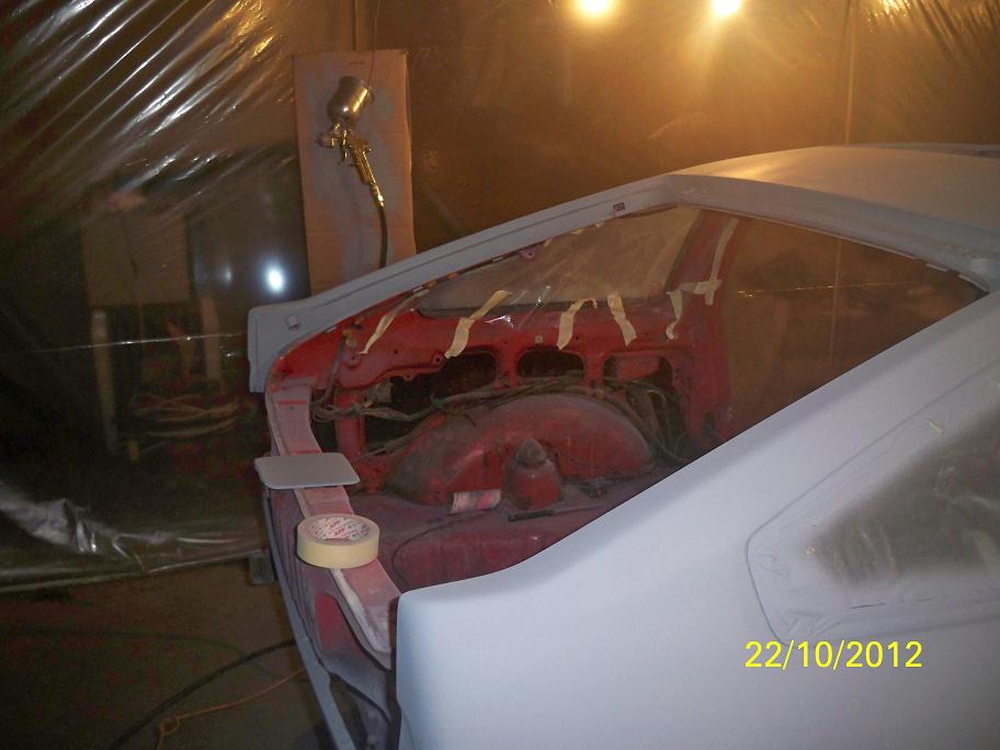

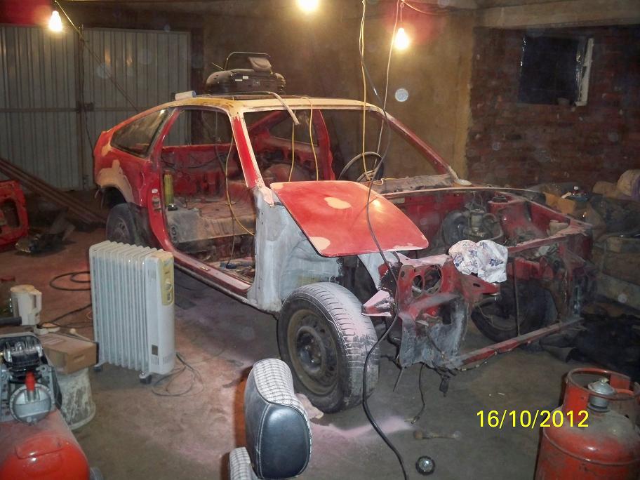

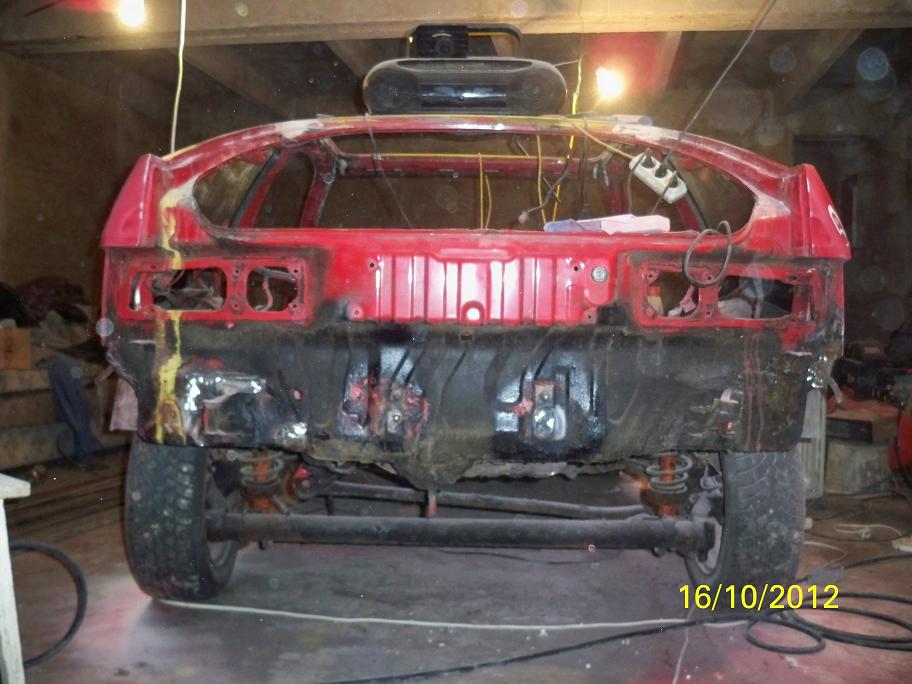

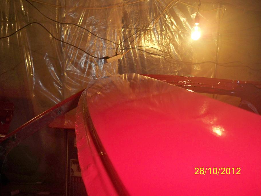

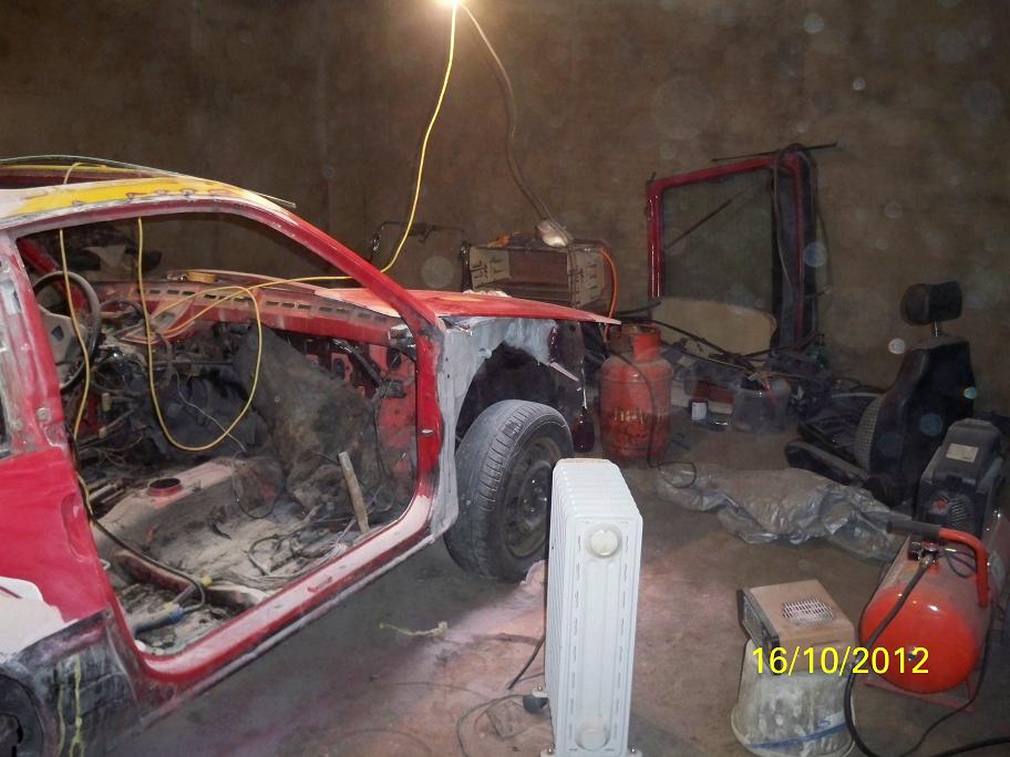

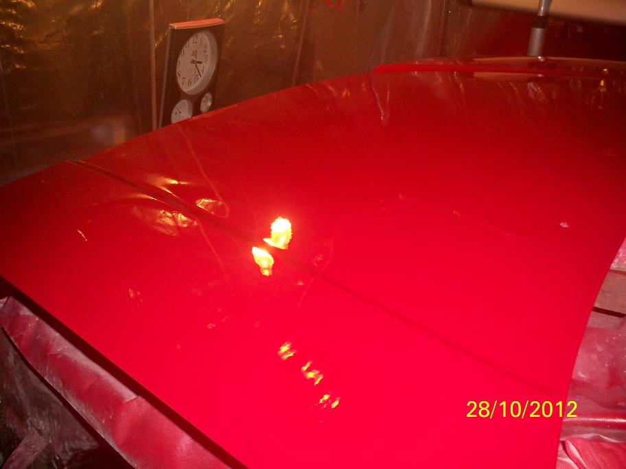

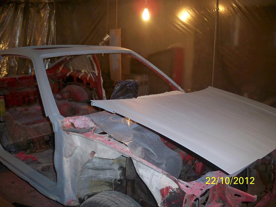

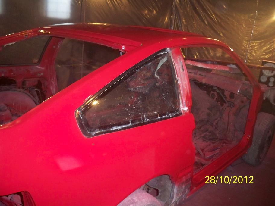

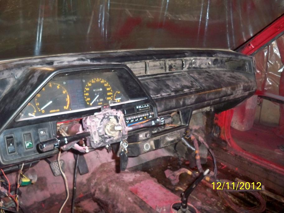

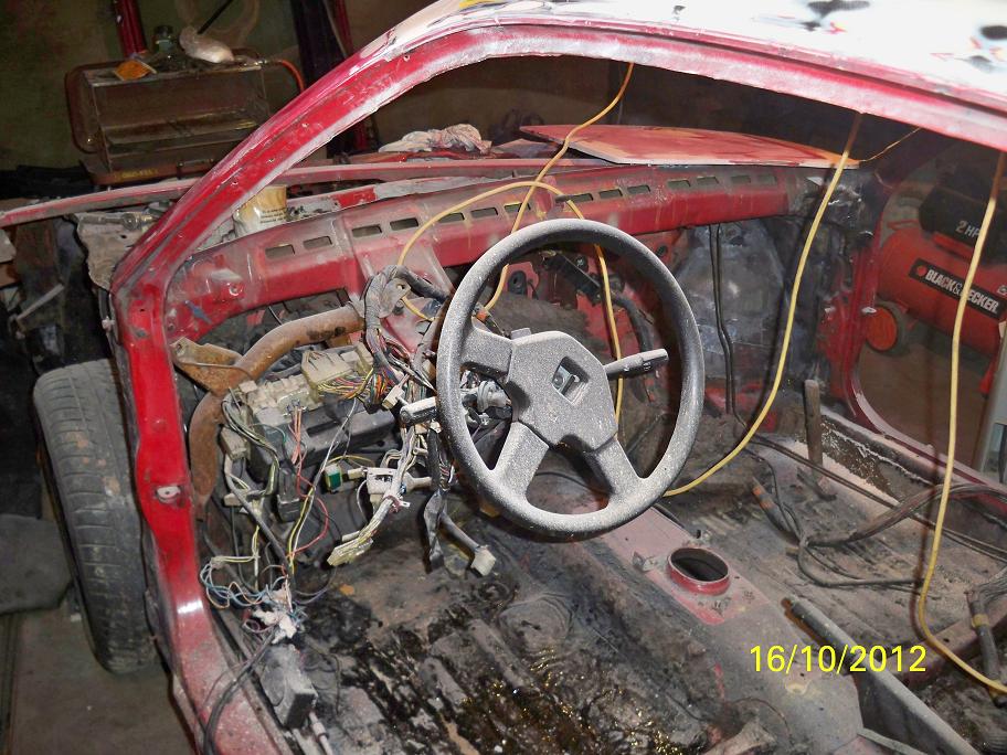

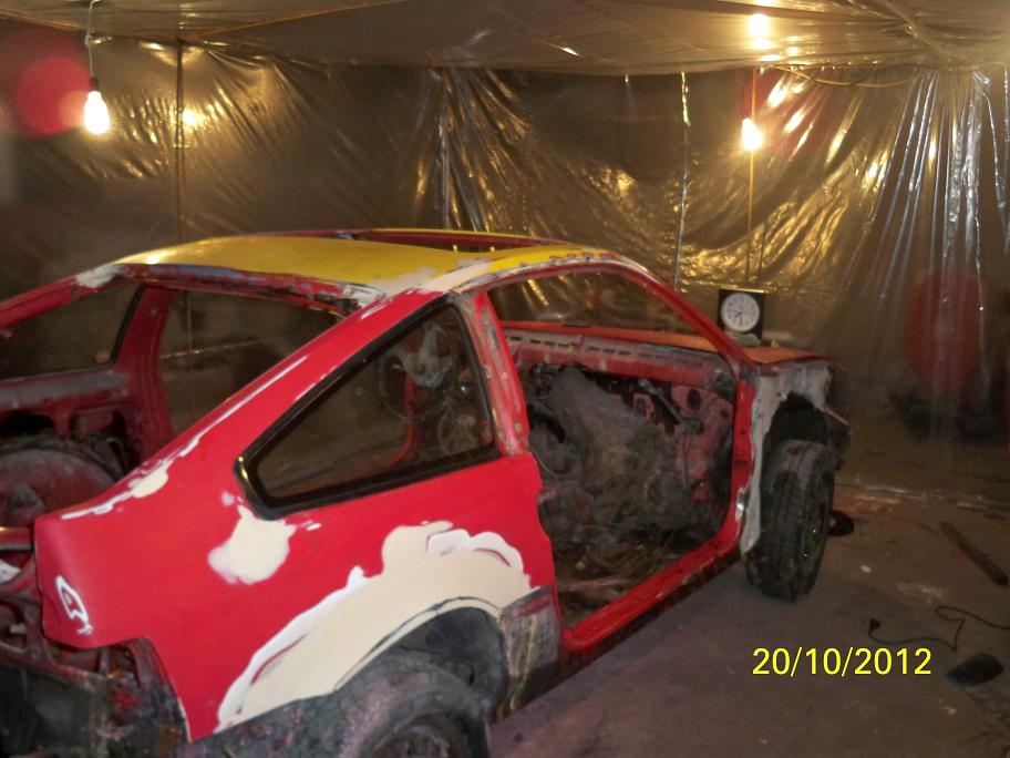

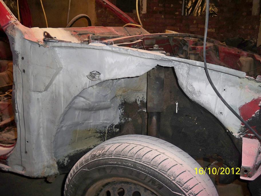

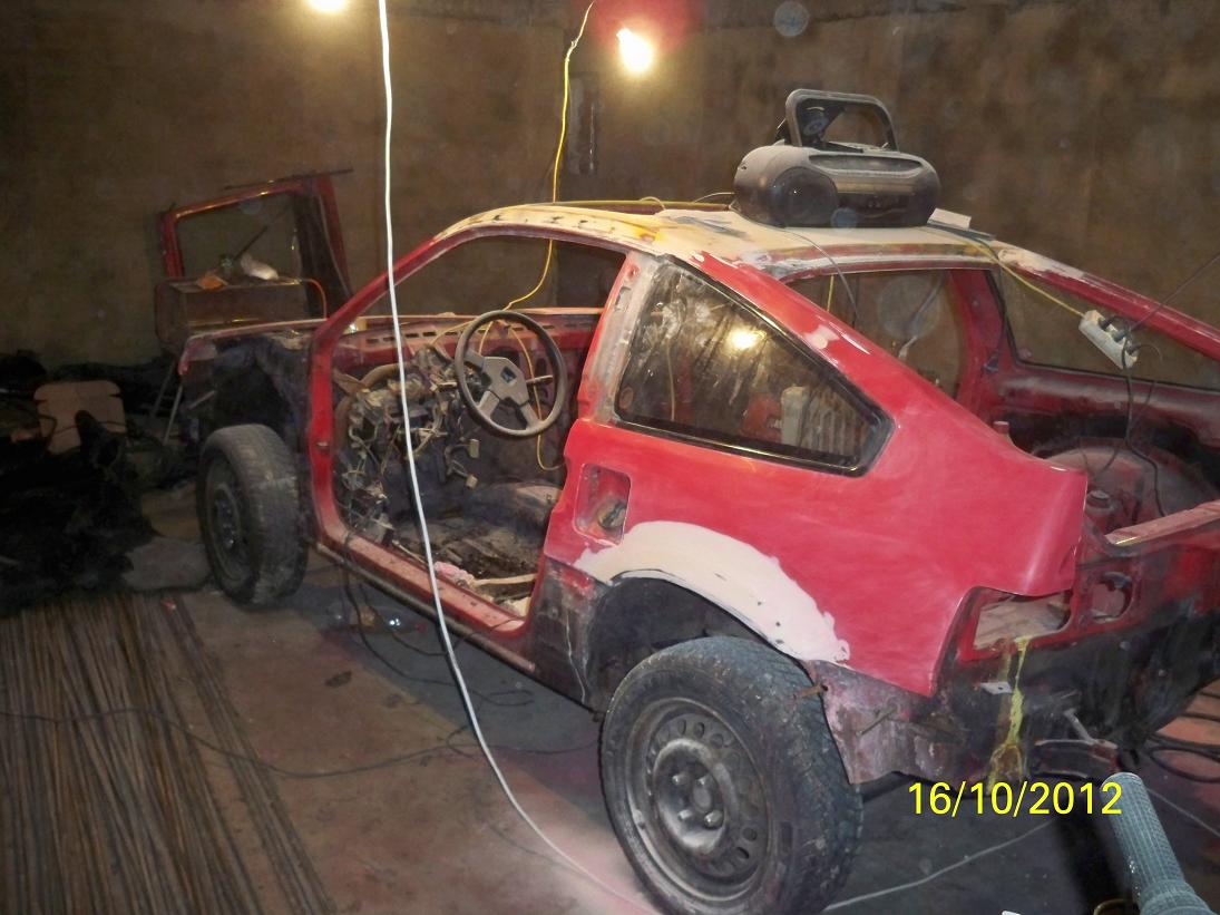

Вирішив повторити те, що зробив з Аккордом. Правда більш масштабніше і бюджет дозволяє вже на багато більше) Тому цієї осені вирішив спочатку відновити кузов та пофарбувати. Для цього розібрав машинку повністю. Єдине, що не робив сам - це варка авто. Поварили інші арки, кришу з люком купив інші, передок повністю переварювали - був в хлам!
Сам розібрав, затягнув на варку. Після варки підготовку до фарбування і фарбування. Все робив сам. Як на перший раз - сам здивований)))) Але тепер зрозумів, що краскопульт потрібно купувати дорожчий.... Може літом перефарбую...
Короче через місяць після варки машинка виїхала. Дякую Віталію Геращенко за деталі))) Я до тебе 18 січня приїде по ходовій і ще по деяких питаннях)
Коротко фото...

СВАРОГ, задні бокові скла треба було зняти...

juwelir:СВАРОГ, задні бокові скла треба було зняти...
Зняти не проблема, де потім знайти туди молдинги різні..
