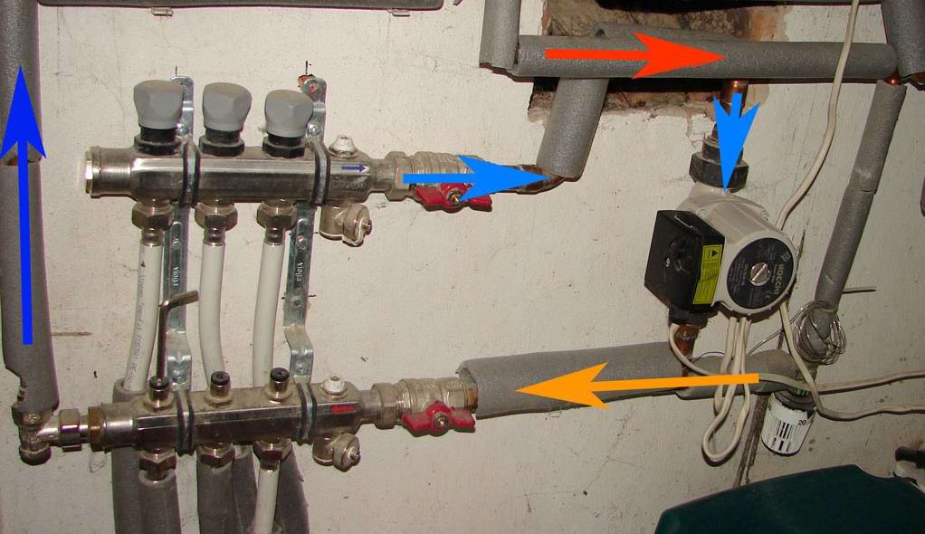

![]() ![]() Это конечно жесть "сброс лишнего теплоносителя" через термоголовку ![]() Нарисуй схему и дай ояснения что стоит от подачи котла до подающего тут. Если это работает как я думаю ... то это конечно .... эксклюзивно ![]() Вот если на циркуляционном конце котла таки есть насос. (встречал и его отсуствие). То вся твоя машинерия заменяется отсекателем/ограничителем с термодатчиком на обратке. (и если нехватает давления сети - то насосик). При уксловии врезки подачи - в подачу и обратки в обратку. (если врезают оба конца в обратку - то при любых раскладах ставится насос). А вообще я в любом случае за отдельный контур теплых полов. Так как теплый пол хотелось бы иметь и летом. Хочеш похудеть (Отопление,вентиляция, кондиционирование) Спроси меня как! (онли ЛС) (могу подсобить со скидками) |
Я так и знал.
Дровосек, через термоголовку идет подача, подпитка горячей. Подпитка берется с подачи котла, "выход" к обратке. Не было где и как строить узел смесителя, не гнать же в ТП 60грд теплоноситель. Если вода к вонтуре достаточно теплая - циркуляционник гоняет ее по кольцу. Колонка не продавит такое сопротивление, все удет в батареи. Опять же - на ТП надо 30-40 градусов теплоноситель. Контур один, или выходит или занижать в батаеях, или завышать в ТП. Вот и нашли выход из положения. |
![]() ![]() Обратка ..... Точка А .... Обратка .... Точка Б .... Обратка (цепляется практически в любой точке обратке в которой уже расход не меньше требуемого) Точка А .......................Точка Б прямичек термоголовка обратка пола ......врезка ..... балансир1-1,5м...врезка прямичек подача пола .....................насос ..........поворот Термовентиль контролирует точку или подачи или обратки гребенки - тут у всех свои фломастеры - думаю правильней подачу, так как время реакции термоголвки большое. Также узел с балансиром/термоголовкой может меняться на трехходовик ... но им надо управлять. Думал можно пренебречь балансиром - потом понял что нежелательно. И кстати термоголовку можно заминить той хренью что описывал. Причем где ставить в обратке или в подаче - побарабану. И в термоголовке тоже пофиг где ставить - или до "забора воды" или в точке сброса обратки пола. fartik, Хочеш похудеть (Отопление,вентиляция, кондиционирование) Спроси меня как! (онли ЛС) (могу подсобить со скидками) |
