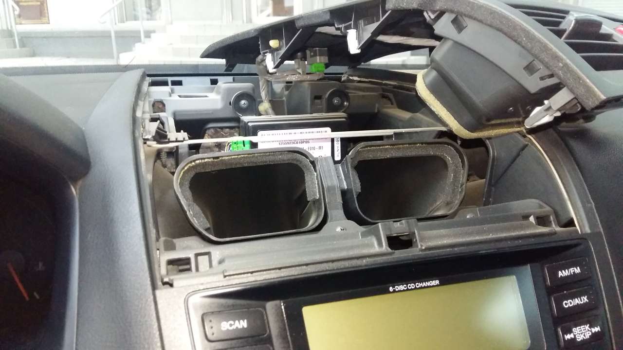

#1855671»07-10-2017 15:06Посоветуйте автоэлектрика
sandrok:стоит он под крышкой с воздуховодами, которая над магнитолой
http://omanual.ru/Honda/Accord/7/R00/HTML/00/SEA3E00J26220219375KDRT00.HTML
тут
http://omanual.ru/Honda/Accord/7/R00/HTML/00/SEA3E00J10311113191KDRT80.HTML
Added after 6 minutes:
нашел тему про Bluetooth
about124032.html
буду копать.
и что аккуумулятор точно также садится.
about105188.html
спасибо!
Added after 23 hours 7 minutes:
ураааа!
после отключения модуля Bluetooth ток потребления при выключенном зажигании упал до 0.02А
СПАСИБО!!!!
теперь будем смотреть как будет себя вести.
948997c2cb7d55acaa1024216d51a76c.jpg где находится модуль bluetooth

AndreyPopov:
ураааа!
что и требовалось доказать.
AndreyPopov:
что там смотреть дальше будет все ок. если хочешь пользоваться блютузом нужно ставить от 8 он не глючный как родной. но там распиновка совсем другая, придется колхозить с проводкой

sandrok:
ну смотреть надо будет как вести аккумулятор себя будет. ведь хронический недозаряд и многократная разрядка "в ноль" для него не очень хорошо.
с Bluetooth  экспериментировать не буду. особо им не пользовался, можно даже сказать вообще НЕ пользовался.
знать бы раньше, так может аккумуляторы не пришлось раз в два года менять.
последний кстати протянул год и три месяца.
а тот что стоит ставил в декабре прошлого года. вот девять месяцев ему.
