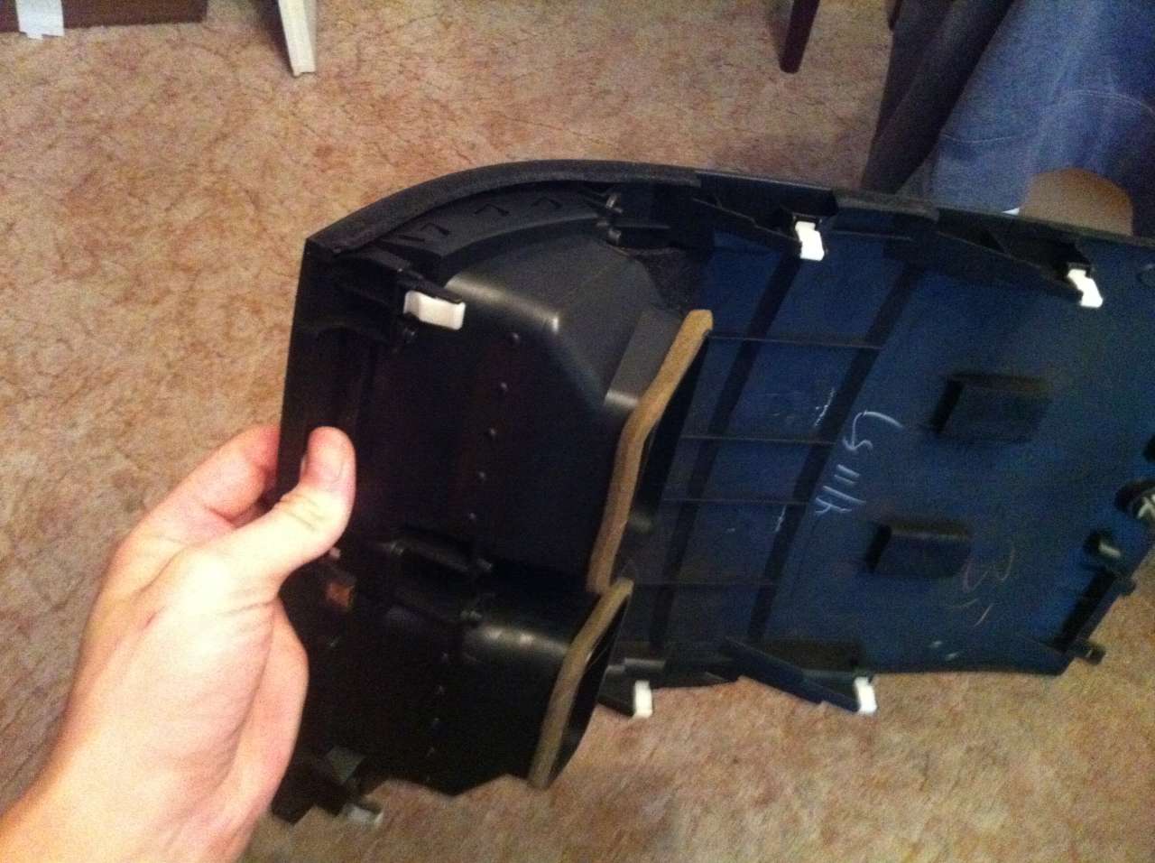

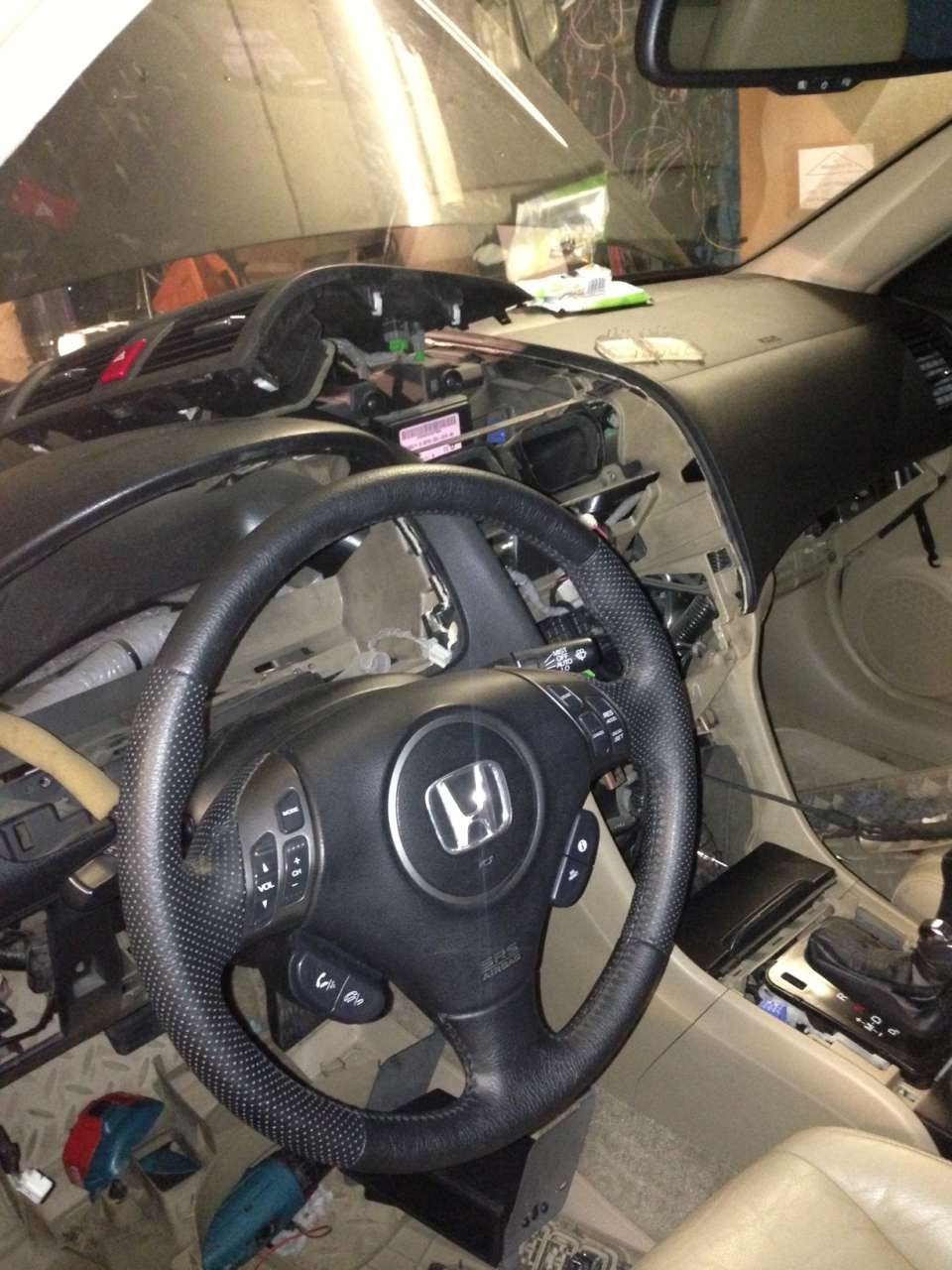

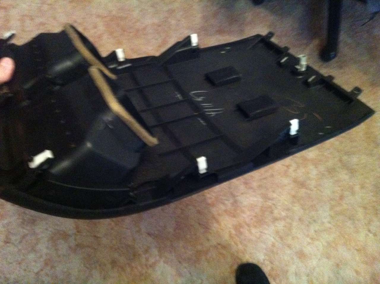

А сам не ? Крышку снял и вот он весь
Accord 03 TS
#1669609»28-04-2014 17:40Быстро разряжается аккамулятор.
Берешь 2 тонкие железяки (подойдут пилы для ногтей) вставляешь в щель между воздуховодами и ресивером - аккуратно поддеваешь и крышка снимается.
#1669619»28-04-2014 18:20Быстро разряжается аккамулятор.
От тебе фото креплений , чтобы было понятно на чем она сидит
Accord 03 TS
