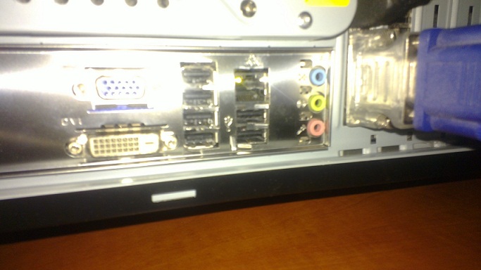

#1406544»14-05-2012 19:17Комп ----> телевизер
Neputin, а можешь сфоткать выходы видяхи на компе, и фото сюда выложить?

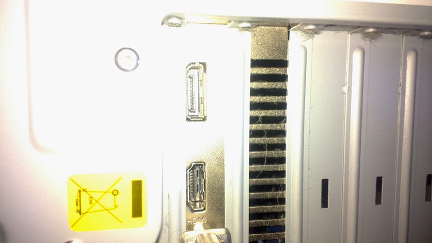

#1406557»14-05-2012 19:39Комп ----> телевизер
Cool
и вот эти DP -
