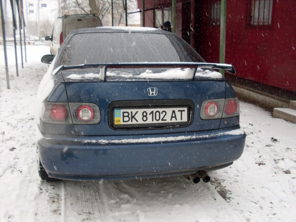

Любовь к япошкам появилась с первого раза как сел в сивик 1996 хетч)После того как я проехался я понял что хонда это что то больше чем машина)))В то время я ездил на ваз 2108 и то это была машина моей девушки, но по стечению обстоятельств её надо было продавать и тут я решил а почему бы не предложить хонду, и она согласилась, много вариантов было просмотрено, но к сожалению не чего не было найдено, и потому мы начали искать что то другое, так как не могли без колес, и тут нашли маленький хетч (Mazda 323c) прикольный маленький авто)))Купив его конечно перебрали то что нужно было, где мы только на нем не ездили, и все устраивало, конечно двиг там был Z5 двух распредвальный при мощности 87л.с.
Проездили мы на нём не так уж и долго, у меня уже было очень много вариантов о тюнинге, и многое можно было осуществить, но произошла авария (в ней я конечно не был виноват))И семья девушки решила оставить машину, спустя 3-4 месяца пешко-хода я понял что те деньги которые я копил на авто пора тратить)

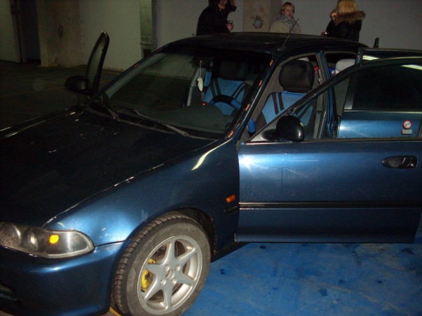

Конечно выбор долгим не был, я решил купить хонду а именно сивик, так как у нас был уже хеч я решил остановиться на седане, после длительного поиска я подобрал машину, и
это был honda civic 1994(по документам) EG85, машина была во Львове, я без задней мысли отправился туда, не смотря на СТО я купил машину. Передать радость не возможно!!!После того как были подписаны документы я сел в СВОЙ автомобиль и как по всем законам подлости пошёл снег, а машина была на лете, да думаю до Киева доеду, а в Киеве знакомых много и прикуплю уже резину, но после того как чуть не снёс о бровку бампер я понял что не тут то и было, решил прошвернуться по шино-монтажам и найти б/у резину но опять облом, негде нету, поехал на авто - рынок, там подыскал резину 600(пара sava) и 700(пара dunlop) переобулся и после того как погулял по городу рванул в киев, как мне нравилась эта машина, я как только первый раз сел за руль я почувствовал что это она, она была как родная, продавец предупредил что она похавывает масло (1 литр до замены), на тот момент это не могло меня остановить).

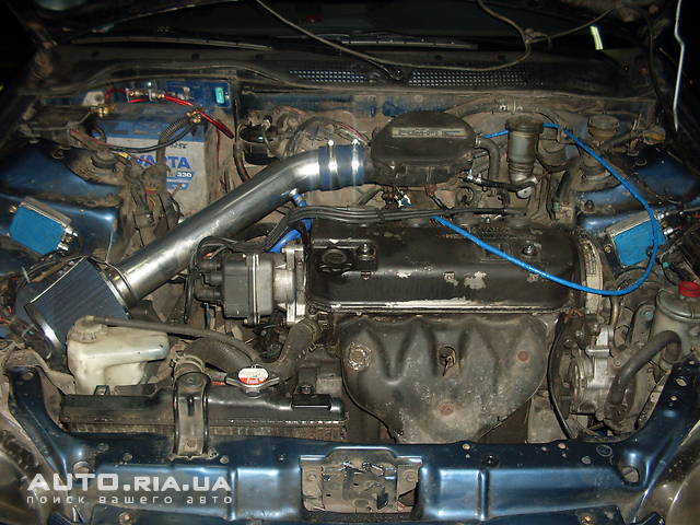

Тут в один прекрасный момент на мафии была встречена статья "Данилы" о его красном EG, и когда я увидал у него металлический впуск я мне было все равно сколько это будет стоить, так как у меня уже штатного впуска не было а колено родное а на нем фильтр 0, я же начал узнавать что такое ebay, зря я это тогда сделал)))
Первым заказом у меня был впуск, кулиса...

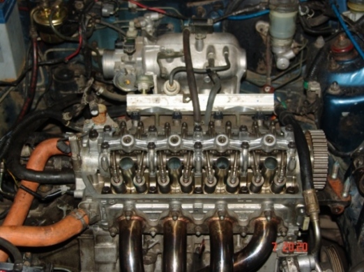

Где то месяца три спустя ехав по московском у меня начало греть машину в мороз, вскрытие показало что прорвало прокладку головы, все было заменено в течение недели, но начало хавать масла как будто просто в потдоне дырка, когда ставили шкив колен вала была не установленная шпонка и колен вал погрыз шестерню...Долго искал шкив, но все таки его нашёл, он мне стоил 2 дня и 100$, после его установки много чего было изменено, но как не печально говорить появилась мысль продать мою дорогую, скребя душой выложил объявление, но потом передумал)))И так, было решено делать машину для себя, приехав к Troximy посоветовавшись что мне делать, я решил оставить свой двиг (D15B2 90л.с) так как за зиму у меня пропала ходовая я скобом решил сделать все)))Думал сделать мазду и сдать свою на ремонт но ремонт мазды очень затянулся примерно на 8-9 месяцев (это после аварии), подождав 2 недели я понял что ждать уже не куда, и закупив много нештячков, таких как :
Поулиритан на подвеску, шкалы приборов, стойки(галимые конечно но это на первое время) лямбду так как моя выдавала ошибку, диск сцепления, тормозные диски, колодки, паук 4-2-1, ступичные подшипники на задок, и ещё наверно что то, уже и не помню, когда это все пришло я с чистой душой погнал к Трохиму, и так вот жду машину после всей капиталки)))Как только заберу машину будут фотки)))В планах много интересного, и уже часть или летит комне или плывет)))По мере возникновения новостей буду отписываться...Вот так кратенько выложил свою историю)))Многое было упущенно...

Как прошлый хозяин могу только пожелать удачи в восстановлении и доведении до ума этой машинки. Очень жаль что за эти пару лет её так убили... Кстати до отъезда из семьи она как раз обслуживалась у Трахима Эх, чувствую сейчас ещё Bihta прибежит тоже интересного порасскажет. Оптика ведь была поставлена ещё поза-поза-позапрошлым хозяином как минимум (это если не считать хозяинами перекупщиков З.Ы. Так ты за её родными железными дисками заедешь? |
Н-да.. не кисло у
или авто.. Я так понимаю, что после меня ты 7 или 9-й хозяин. Я делал капиталку мотора на 190 тыс км. переборка колец, вкладышей, сальники клапанов (оригинал), сцепления, колодки (в том числе и задние). Масло уже не жрало практически. И я так думаю..я её взял с реальным пробегом под 300-350 штук (190
это данные спидометра, которым веритьсмысла нету)..так что там сейчас на ней реальных уже под 500-600. Откровенно говоря я на ней попадал в аварию (не сильно большую, но..).. и перед справа был бит до чашки аммортизатора, но делался очень и очень хорошо, геометрия после восстановления была в идеале. Оптику я ставил тюнинговую, она с ней так и колесила по Украине. И самое смешное, я сначала после ДТП поставил родную оптику и только лишь потом поставил тюнинговую, хотя на ней нету электрокорректоров (если говорить о головном свете). Но родную отпику я отдал Санчику, когда продавал. Литьё было 13 размера, так, что 15 хрен знает кто ставил... спойлер тоже это уже не я. Форум- это эстонский чат. |
Спасибо за откровение)))На ней уже стоит поулиритан, стойки газ)пока не очень но это поправимо)))Двигатель вот завтра поедет на расточку, новые поршня, полная переборка двигателя, уже поставиться паук. Денег много уходит, но просто не хочу расставаться, мне очень нравиться этот кузов, хоть она и прошла много, и через многих, но все ровно, у каждого авто есть душа, и не хочется плевать в неё)))Будет много чего интересного поставлено на неё, хочу сделать с неё просто прикольный городской (гражданский) авто)На произвол её не брошу, и с семьи она не скоро уйдёт)))Вот немного под собираю денег и переоформлю на себя, только вот интересно при снятие и постановки не возникнут не каких проблем?)))
Sanchik, скоро приеду)))Дай только забрать её, уже не могу, скучаю)))Вот увидите как она преобразиться))) Буду рад услышать ещё горькой правды о ней)))Всеровно уже не чего не поделать)))Как только заберу выложу новые фотки) Отдельное спасибеще Трохиму за заморочку, она дала ему головной боли, но нечего мы справимся))) И оптика тоже будет заменена, так как этой уже крышка, ну я про переднюю))) |

Машину забрал неделю назад, и то что вышло меня радует)))Двигатель начал заново дышать, и перестал покушивать масло, может наконец насытился)))Кроме того что двигатель обрел вторую жизнь у подвески появилась шанс показать что сивик это устойчивая машина))) Все резинки были поменяны на поулиритан, стойки теперь стоят сугубо газ)Теперь у меня табуретка))) Также был установлен паук, честно проверить изминения я не могу так как машина пока на обкатке)Сегодня было установлено главный и рабочий сцепления от икседи, и заменен радиатор на алюминивый вместе с патрубками силиконовыми, к сожалению не было не как возможности сфоткать(((Но все еще впереди)))Так же из приятного был установлен ковш (сидение)Все говорят что это не удобно но я уже накатал 1900км в нем и могу сказать что все норм!!!Вот только не прывык еще быстро садиться и вылазить с него)))Наконец был воскрешен ручник, с ним мир прекрасен))) Хочется конечно в дальнейшем поменять стойки на что то хорошое но пока все деньги ушли на первый полный ремонт...Осталось дождаться фары передние с америки и конечно выхлопную систему)))Так как выход то у паука 51 но дальше 41, а это очень смущает)))Следующие на очереди поварить арки, подкрасить, снять спойлер и перешить салон, а то он уже сильно затасканый))) Прикупил коврики (родные), мелочь но все же очень приятно))) Был поставлен подарок с дня рождения это саб))Но пока кривовато поставлен(((он работает только на радио(((Пока руки не дошли поменять один проводочек))) Так, пофоткаю и выложу то чем приятно похвастаться))) |

Сейчас вообще вернулась идея о установки b16y8 головы)))Хоть и 700 y.e потраченно на 25-35 кобылок но все ровно я или до отпуска или после решил таки поставить)))Так что скоро будет много капитало вложений))) А если все будет хорошо то и зимой поставить и блок b16)))Но это все пока мечты, но они все таки могут сбыться))) |
Так, замена головы прогнозируется намного раньше чем я думал)))Вот в понедельник она едет на замену)))И в течении 2-3 дня + добавка 30 лс)))Ну посмотрим насколько хорошо она поедет)))Ну а после отпуска все таки решил обезшумить багажник)))Так как эта часть кузова менее всего пострадала от коррозии она будет обработана и обезшумленна)))И + это не помешает ее в дальнейшем покрасить)))

Я опять на коне)))После свапа головы машинка наконец поехала)))Вчера пробывал в дождь погонятца и проверить как оно, в итоге с 4 заездов 3 выигранных)))Из противников : бмв 3.0л (сделал)Авео (сделал) ноте (сделал) Акорд 1.8 201 кобылка к сожелению проиграл изза дождя)))Буду пробывать на сухую, думаю результаты меня больше порадуют)))Огромное спасибо Трахиму и его команде!!!Все получилось очень даже хорошо!!!Покамесь проблема только в гранате(внутреней), но пока не умрет не буду менять)))Денег нету)))В планах покамись только заказать комплект распорок)))И притихну ненадолго, буду соберать денгу на что то ещё)))Думаю втуливать туда больше мотор не стоит)))Если надоест или будет не хватать то придеться менять машину(((А так не хочеться(((Но пока меня устраивает так называемый D15b )))
И опять мне оказалось мало, решил поставить кривой вал)))Подуманно сделанно, только вот не отрегулировал нормально покамись, но это поправимо, покамись минусы в стучание клапанов и жоре топлива, но думаю после настройки все поправиться...
