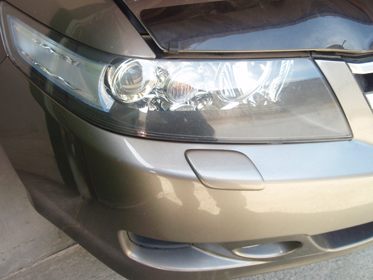

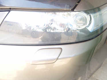

Всем привет!

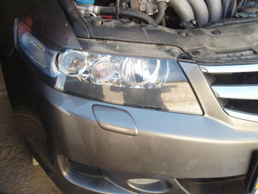

Как многие счастливые обладатели 7 аккордов избежать провисание переднего бампера мне не удалось. Стал вопрос о решении данной проблемы.

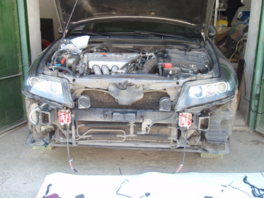

Съем бампера, как везде описано, оказался более чем простой.
(рекомендую запастись запасными пистонами)
Как оказалось проблему провисания на моей машинке прошлый хозяин пытался решить. Неудачно.

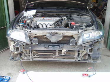

Пока ломали голову над способом борьбы с провисанием бампера, прикрепили блоки розжига ПТФ к кузову, ато при установке ксенона в противотуманные фары, криворукий мастер их тупо вложил в бампер. Облегчили бампер еще грамм на 400.

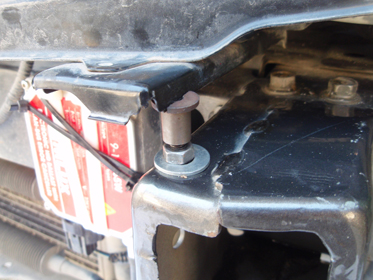

Первоначальная идея была, как большинство делают, подложить резиновые упоры. Мысль подобная не завораживала, т. к. 100% надежности она не гарантировала и долговечностью не сулила. Было решено придумать жесткий упор.

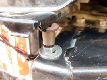

В домашнем хламе нашлись фрагменты совковой мебельной фурнитуры. За основу был взят стержень с нарезаной резьбой (можно использовать обычный болт, коего просто не оказалось (( ).Верхняя часть - и есть одна из двух стяжек, которой стягивали раньше шкафы, в ней был пропилен паз, дабы избежать соскакивания. Обычная гайка выполнила роль регулятора высоты подъема.
Просверлив в кузове по одному отверстию с каждой стороны, вставив нашу конструкцию, отрегулировав необходимую высоту, снизу ее затянули гайкой.

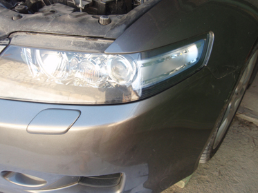

Вернули бампер на свое место - и ВУАЛЯ, машинка даже в лице изменилась!
А главное - все своими руками! Спасибо моим друзьям Руслану и Стасу!

Не очень хороший метод-при касании бровки/сугроба бампер трескается в уголке возле фарSad
#1475796»08-11-2012 11:22Фотоотчет-борьба с провисанием бамбера и щелями под фарами (альтернативный вариант)
Нельзя их там жестко крепить без зазора, при раскачке где-то на трассе и ударе снизу пододвинет фару (или это бампер задвигает?) прямо во внутренний угол. Да и бровки опять-же. Поставь обычные проставки из твердой резины + зазор в пару мм.
Подпись такая подпись.
#1475807»08-11-2012 11:40Фотоотчет-борьба с провисанием бамбера и щелями под фарами (альтернативный вариант)
ex_Dancer, Вася, я тебе по своему опыту скажу, вне зависимости от установки или не установки проставок под направляющие фары, рано или поздно усы лезть начинают, в том случае если бампер красился повторно. :)
