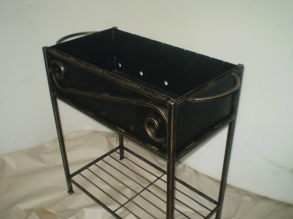

b13on, не сочти за саморекламу, но не за один год мангалостроения на моей фирме, самый практичный вариант вот этот. По опыту знаю, что все навороты аля коптилки, вертела и тд, практически всеми купившими мангал с этими элементами тюнинга, используются 1 раз.
Если нужна консультация из чего лепить и по какому принципу - набери меня, мне по телефону проще общаться чем через клавиатуру. Ну а если возникнет желание сварганить что-то по своей задумке, но не пачкая рук - обращайся, сбацаем.

S.i.N.:Если нужна консультация из чего лепить и по какому принципу - набери меня, мне по телефону проще общаться чем через клавиатуру. Ну а если возникнет желание сварганить что-то по своей задумке, но не пачкая рук - обращайся, сбацаем.
оооооо...
а так чтобы сбацать по эскизам и отправить какой-нить грузовой почтой в Донецк?
Для ориентировки, можно цену изображённого на фото мангала? В личку конечно.

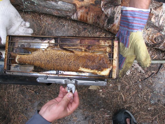

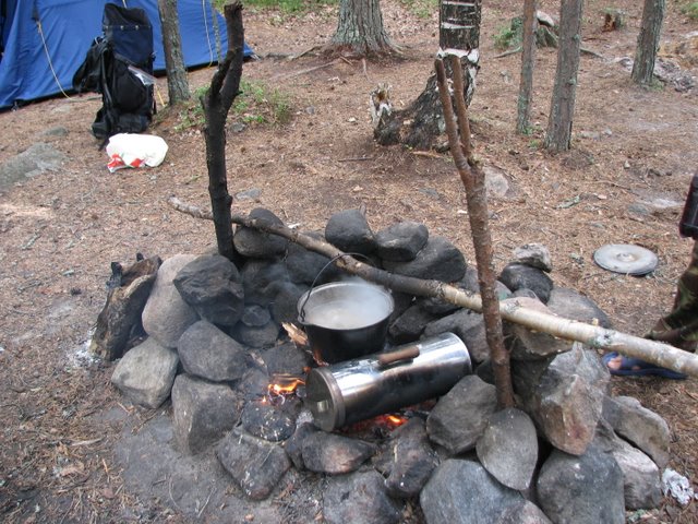

купили тож коптилку
использовали в карелии, в основном для рыбы, но готовить можно много всего, включая печеную картоху
1. Рыбу выпотрошить, натересть солью и приправами
2. немного опилок
3. коптилку на костер 20 мин
очень вкусно
покупал на харьков форуме, вроде тут
http://www.harp.valor.ua/bb/viewtopic.php?start=0
dcf5dfb733226d34f90a21691caacc81.jpg коптим
коптим
8d673d1f62bcc919f8150358362473ba.jpg щука
щука
