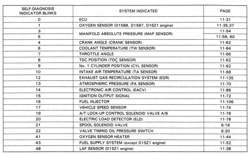

там можно и без программы прочитать. достаточно сервисный разьем замкнуть.
Added after 1 hours 45 minutes:
расположение разьемов
и таблица кодов ошибок
9c47956a7a7ddaacbbcf38b9cbdf88ee.jpg сивик 92-95
сивик 92-95
6506ca049621f65018f3d08aa231ee0e.jpg сивик с 96
сивик с 96
bb17feea20e32012d68e100becdb5864.jpg аккорд CG и прелюд 5
f6093d581de862145d1e5abe72433ec1.jpg сивик после 2001
сивик после 2001
7986497bcce38af9d975e4c28304e516.jpg crv1
crv1
0d31ab24f59aa1ae2c4397948d6dd494.jpg таблица
таблица
0636716042
Редаговано: Traxim (12-04-2011 15:05)
#1217102»12-04-2011 14:27Как самому считать и расшифровать код ошибки Check engine.
Спасибо большое
получается, я замыкаю, включаю зажигание, и смотрю скоко раз моргнёт чек, потом сравниваю с таблицей. Так же?
#1217142»12-04-2011 14:59Как самому считать и расшифровать код ошибки Check engine.
совершенно верно.

#1222049»21-04-2011 13:49Как самому считать и расшифровать код ошибки Check engine.
а где находится obd разъем в 7-м аккорде?
#1222048»21-04-2011 13:57Как самому считать и расшифровать код ошибки Check engine.
Все правильно. Только прочитать можно и лампочкой. Достаточно замкнуть 4 и 9 контакты ОБД разьема.
Added after 7 minutes:
вот
