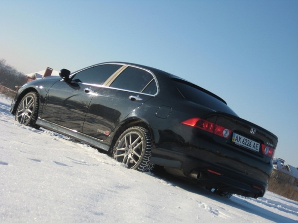

Накатав на своем предыдущем аккорде 120 тыс у меня появилось желание  а точнее жена захотела себе  тоже аккорд пришлось  обновить машину. тут попался очень хороший вариант нашел Type-S 2007 г.в с пробегом в 30 000тыс на механике.
И теперь все по новому с этим проектом будет на много легче уже знаю что надо делать что нет.

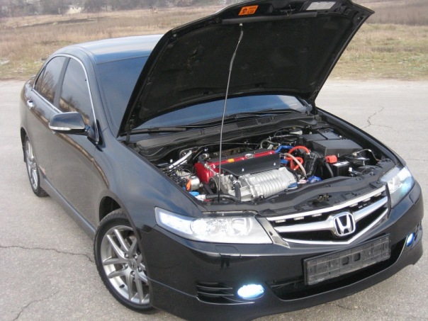

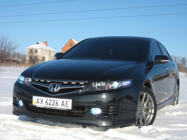

Начал первые доработки по машине это с экстерьера установил спойлера на задние стекло и крышку багажника, заменил решетку радиатора, затонировал машину полностью включая лобовое стекло,

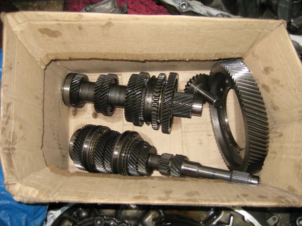

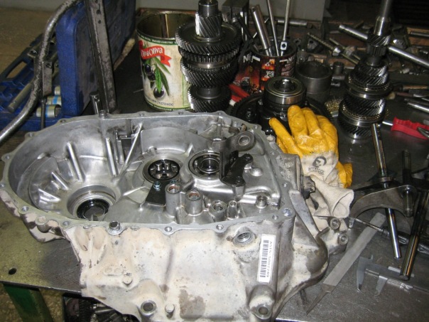

Первое с чего я начал доводить технически свой аккорд была КПП. Все у кого аккорд на механики знают, что существуют провал между первой и второй передачи при активной езде, что очень заметно. КПП я начал модернизировать следующим образом. Укороченная главная пара МКПП 5.06, блокировка дифференциала (LSD) комплект сближенных 1-ой, 2-ой, 3-4-ой 5-6ой передач.
Комплект сцепления EXEDY облегченный маховик, усиленная корзина и усиленный диск сцепления, а также я установил короткоходную кулису MUGEN. После чего я заметил изменения автомобиля как на старте, так и прохождения поворотов.

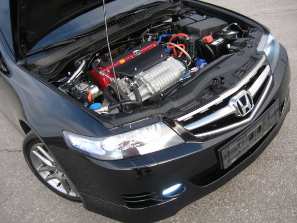

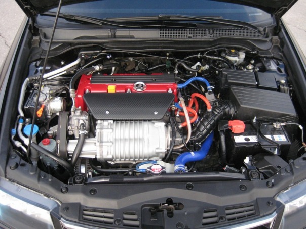

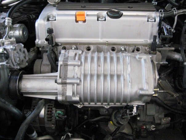

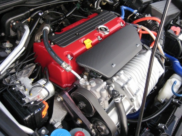

Следующим этапом доработок стала установка компрессора Comptech.

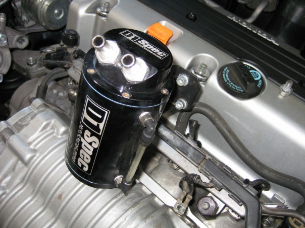

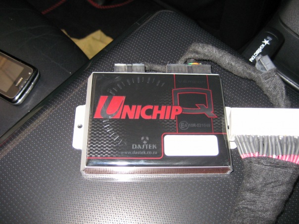

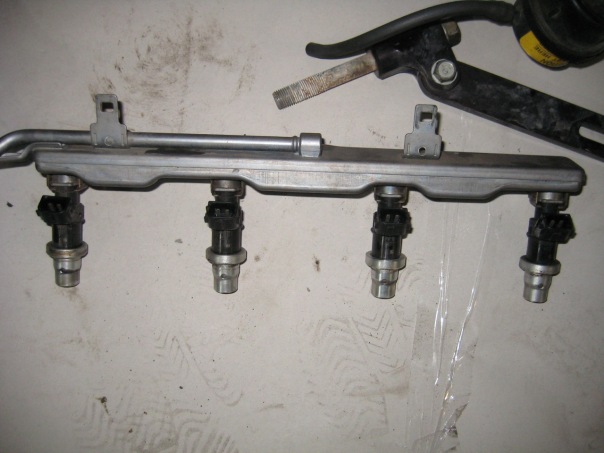

Вот и началось.Сама установка заняла несколько часов, все идеально стало на автомобиль, дополнительно установили форсунки повышенной производительности 520 сс Comptech и топливный насос этой же фирмы, так же заменили все шланги и патрубки на силиконовые фирмы Samco и Autobahn 88, дополнительно установили маслоуловитель D1-spec, Демпфер двигателя, система холодного впуска AEM, блок управления двигателем Unichip

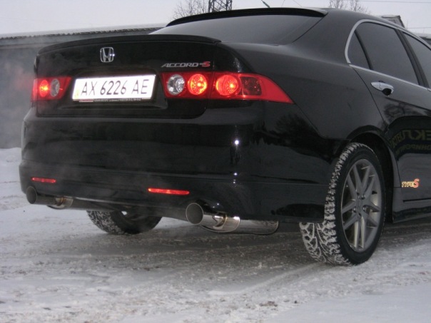

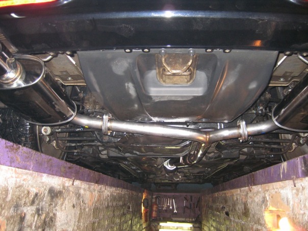

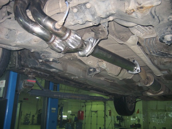

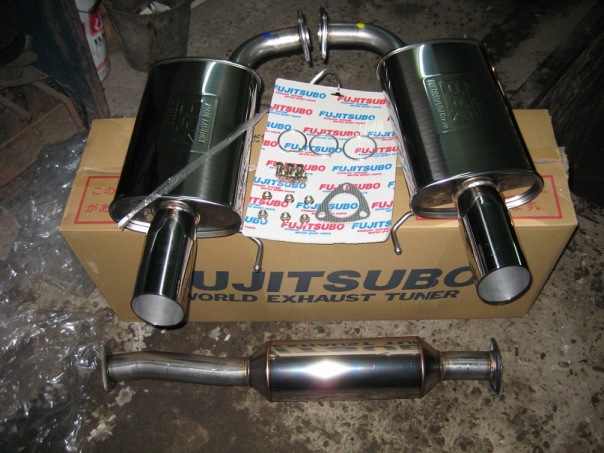

После этого последовала установка спортивного равно длинного коллектор 4-2-1 фирмы Toda Racing, спортивный катализатор той же фирмы, со специальной обманкой на второй лямдозонд, чтобы не было ошибок при запуске двигателя, так как катализатор мы полностью заменили, штатную выхлопную систему мы заменили на более производительную с увеличенным диаметром 60 из нержавеющий стали фирмы Fujitsubo Legalis R.

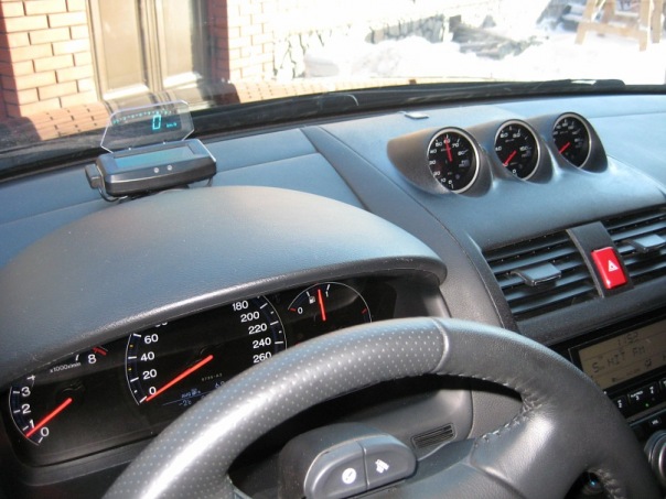

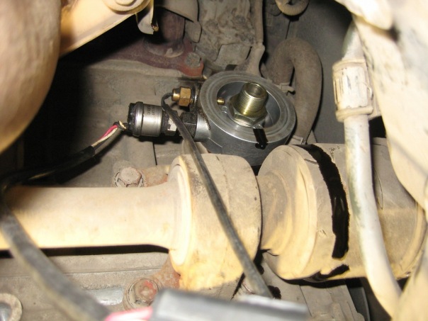

Для отслеживания изменений в работе двигателя, и точной настройки, были установлены дополнительные датчики Defi, давление топлива, давления масла, температуру масла и температура выхлопных газов, так же был установлен проектор на лобовое стекло Defi, и датчик состава смеси фирмы АЕМ, с помощью дополнительных приборов я смог более точно отслеживать все изменения и критически опасные моменты для двигателя.

Двигатель;
— компрессор Comptech
— система холодного впуска АЕМ,
— блок управления двигателем Unichip
— форсунки 520 сс Comptech,
— демпфер двигателя А-spec, ,
— маслоуловитель D1-spec,
— силиконовые шланги Samco,
— силиконовые шланги Autobahn 88
— прокладка впускного коллектора Hondata,
— выпускно коллектор Toda Racing;
— спорт кат;
— выхлоп Fujitsubo Legalis
— термоизоляционная обмотка Thermo Tec
— крышка Mugen,
— датчик температуры выхлопных газов Defi,
— датчик температуры масла Defi,
— датчик давления масла Defi,
— датчик давления топлива Defi,
— датчик состава смеси АЕМ,
— проектор лобового стекла Defi,

Экстерьер;
— передняя юбка бампера type s:
— задняя юбка бампера type s;
— пороги type s;
— спойлер крышки багажника ориг, honda;
— спойлер заднего стекла honda;
— реснички пер, фар honda;
— ветровечки ориг, honda;
— решетка бампера Special Edition (притемн, хром)
— передняя оптика Special Edition
