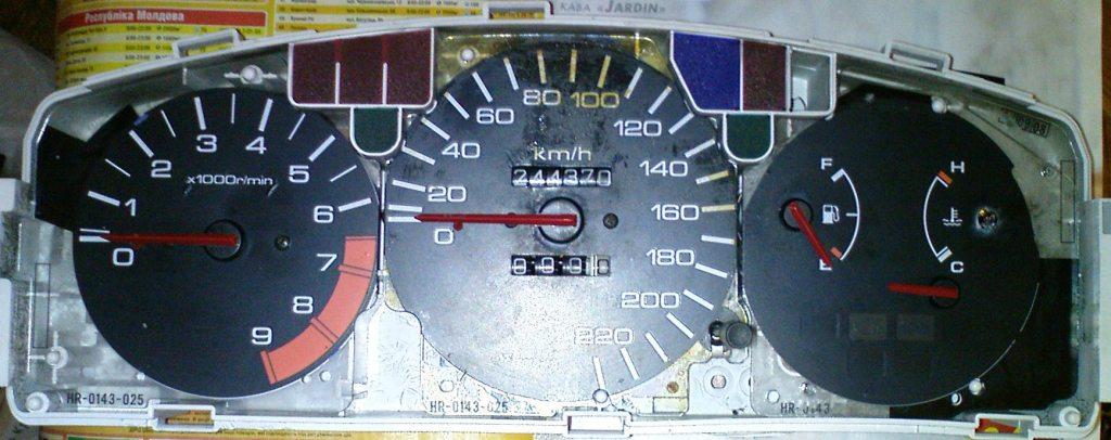

Вот такие проблемы возникли.
Как снять стрелки, чтоб снять циферблат нужно снять стрелки.
Одна отламаласьSad
#1128275»02-11-2010 23:25Циферблаты Спидометра
Стрелки снимать можно тонким пинцетом, из-под низу приподнимать, но опять таки осторожно. Про светофильтр: нанесен на заднюю верхнюю часть цыферблата спидометра.
