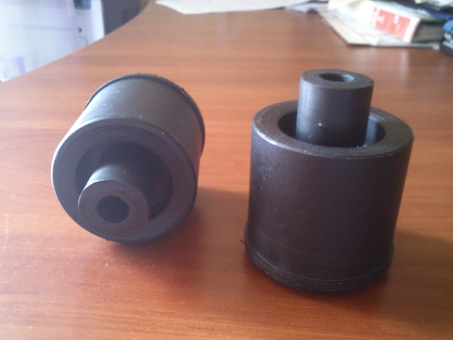

#1447747»31-08-2012 14:00Задние сайлентблоки Сивик VIII 5D
Есть вот такие сайлентблоки задней балки.
