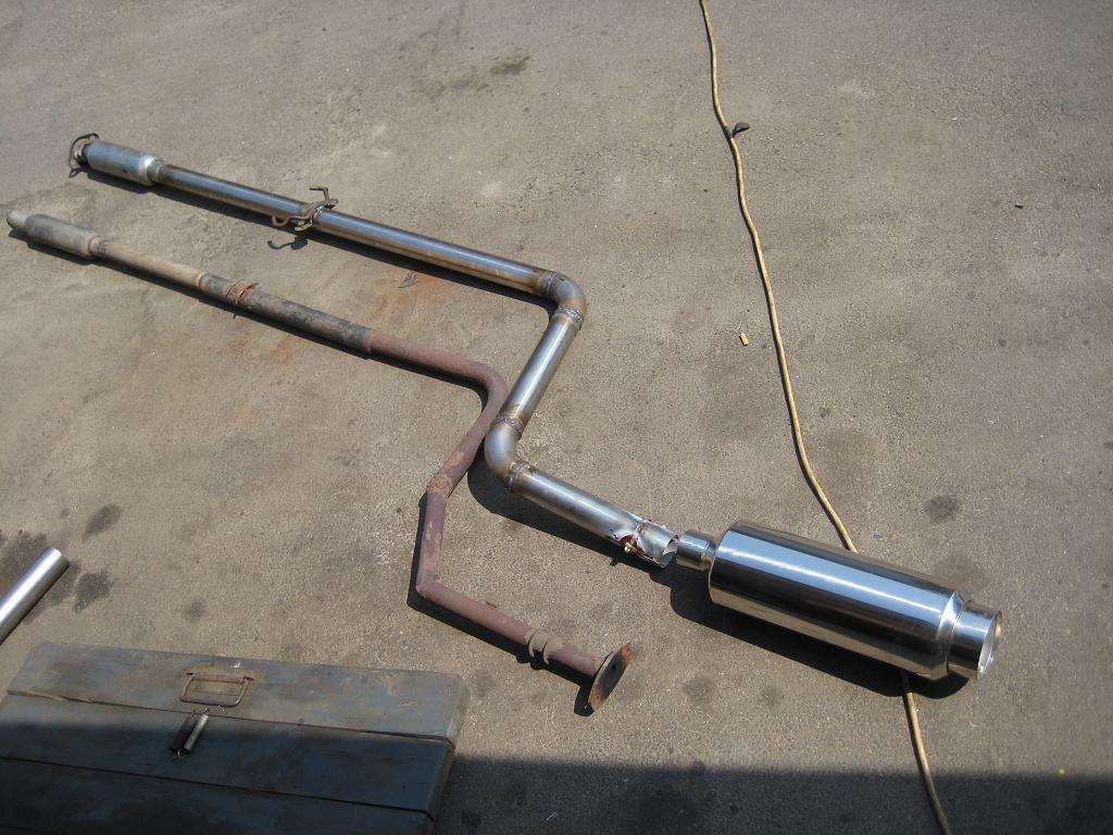

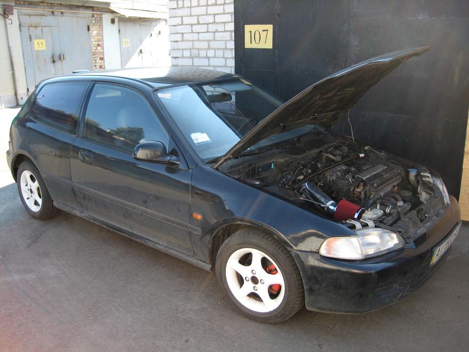

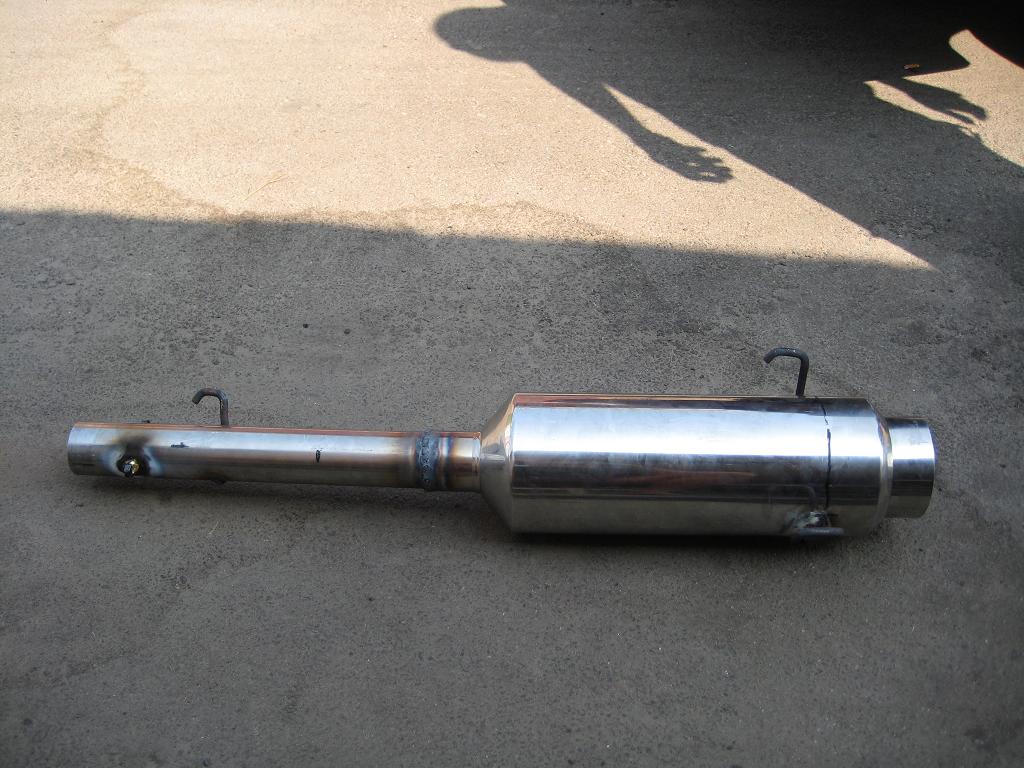

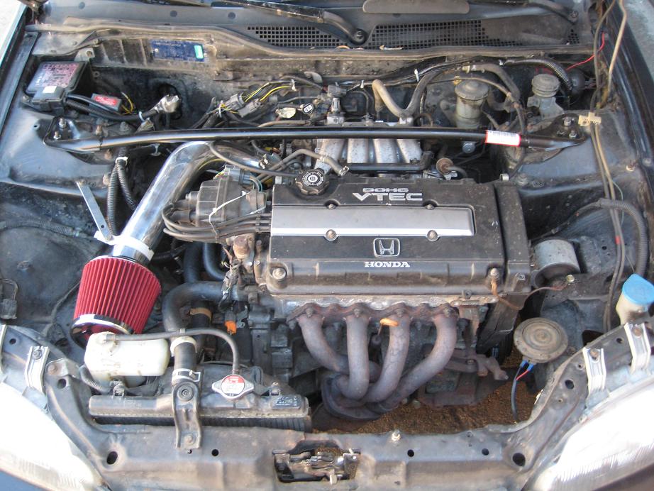

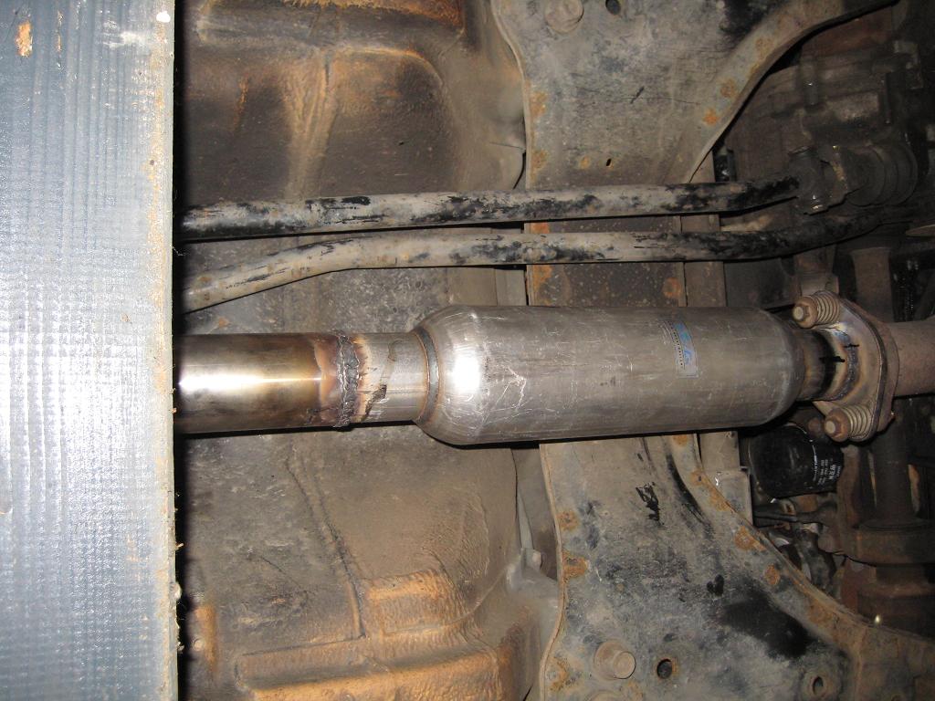

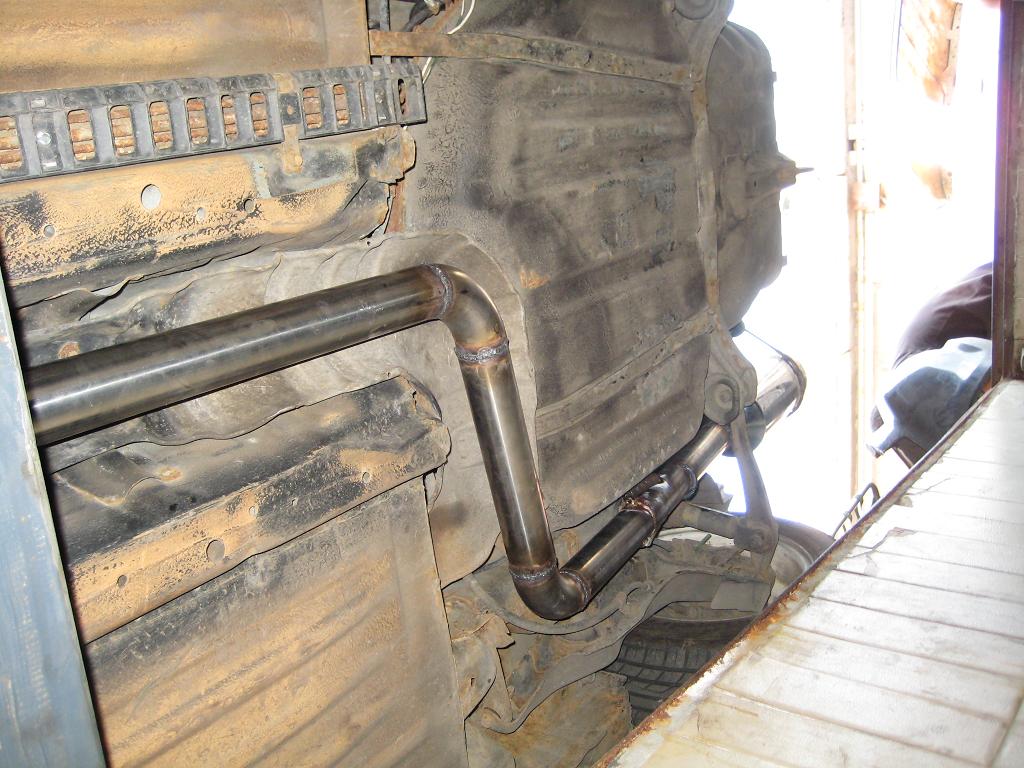

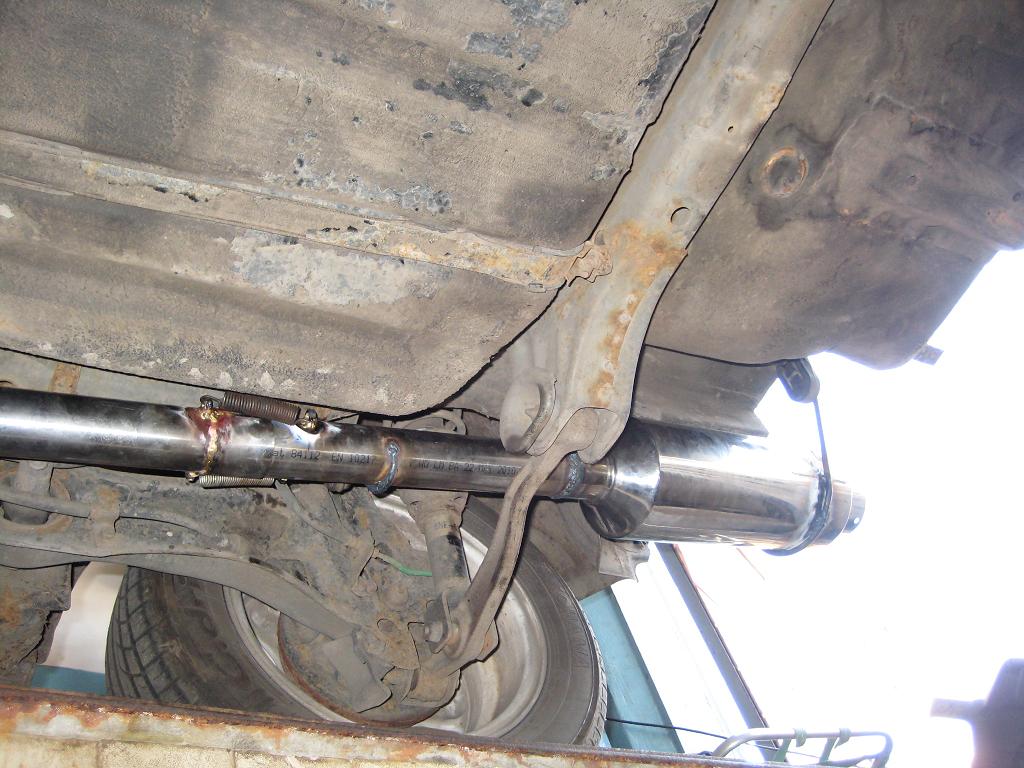

пару месяцев назад стал щасчастливым обладателем нового мотора который был успешно установлен в мой старенький Ежык)))
установил оригинальную распорку
сегодня поставил фильтр и впуск... звук просто бомба...
Свап b18c4 в EG-хетч)
отличная машинка!
хорошая машинка, респект
во сколько все обошлось покупка авто и свап мотора?если не секрет?
тачку брал 2.5 года назад за 6 тищ.
а свап со всем почти в 3... |
итого 9 ого многовато выходит.
Кака машинка едет? |
четверть мили 15.26 покашто....зделаю выхлоп выеду с 15

думаю выеду....ее выхлоп душит пипец....да и масса авто у меня маленькая...
а 15.26 ето до того как впуск зделал.... |
JUNIOR, я пробовал на хондате разные варианты втека..Стоковый 4300 это просто порнография. Со втеком на 5500 машина едет быстрее в разы. Старт с 7к и все 3 передачи попадаешь при переключении на 6300 тогда машинка валит шо дурненька. А со стоком бр...

вчера поехала машынка))) 14.69...после избавления от ненужной штуки ИАБа))))

Что такое ИАБ???
Specialist:Что такое ИАБ??? Заслонки во впускном колекторе. Настоящие пацаны их выкидывают сразу Миру - Мир! |
Ага а потом валят на все деньги!
а зачем вообще эти заслонки? Если на R18A1 их убрать, тоже резвее станет?
А шо на Р18 они есть?
Р18 с завода ущерный мотор. Ему только свап поможет. Миру - Мир! |
