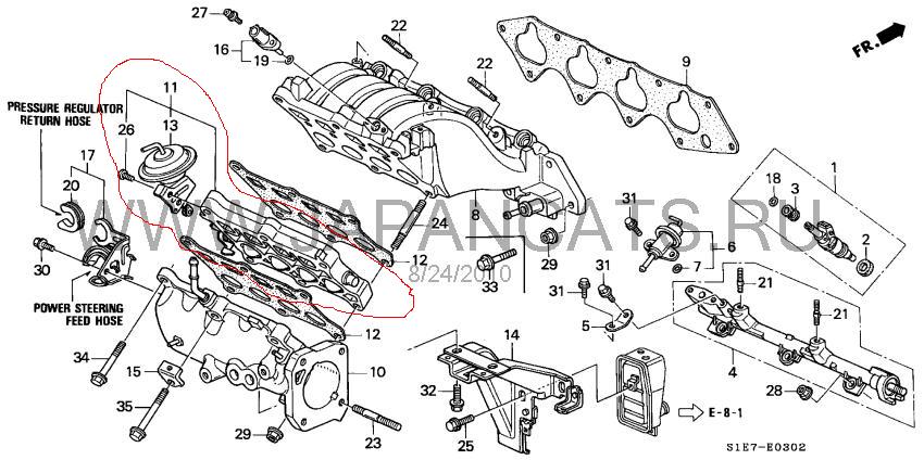

по номером 15 это оно?
http://www.hondaworld.ru/hip_spare/details_4_4_3_8_2_2_37_13973/
и все же, прирост будет?
есть на этот мотор тюненые коллектора, обещают прирост в 10 сил, это реально?
#1092648»24-08-2010 20:40Свап b18c4 в EG-хетч)
вотето все выкидывается... на моем моторе прирост ощутимый...
#1092651»26-08-2010 19:56Свап b18c4 в EG-хетч)
ну та же фигня, выгдядит по разному
Added after 47 hours 6 minutes:
Люди, кто разбирается, скажите, будет ли прирост на R18 моторе после удаления заслонок во впускном коллекторе, или это не для всех моторов актуально?
#1093637»26-08-2010 23:26Свап b18c4 в EG-хетч)
senorov, только х22 и б18ц гср

#1093797»27-08-2010 10:26Свап b18c4 в EG-хетч)
MF_Killa, только на этих моторах актуально?
#1093863»27-08-2010 11:15Свап b18c4 в EG-хетч)
senorov, ага

#1093866»27-08-2010 11:19Свап b18c4 в EG-хетч)
Не факт, чем меньше препятствий для воздухе тем лучше.
#1093897»27-08-2010 11:55Свап b18c4 в EG-хетч)
Xedos, Ну как бы это небольшое заблуждение. Коллектор переменной длины делается для выравнивания момента во всем диапазоне оборотов. Скажем - если выкинуть заслонки - не факт что поедет лучше. Скорее на верхах будет весело, а в низу грустно.
