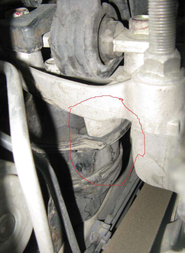

Здравствуйте. Serg999, судя по пробегу, данная проблема была решена. Очень интересует решение, т.к. симптомы один в один, и прежде чем ехать на СТО хотелось бы предварительно знать причину. Тысяч 10 назад была поменяна левая подушка АКПП, общий пробег 75000. Спасибо.
0001, нужно смотреть подушку двигателя, которая правая гидравлическая. Кронштейн не должен лежать на кузове.
Воспитан в приличной семье (с) |
читаю с первого поста, в голову приходит подушка, у меня на мащде тако было, че только не гадали, на Боше дедок пощупал и через минуту определил что подушка, пока не сняли ее не увидели что оборвана, так что возможно стоит снять подушки и посмпотреть состояние
0001, да, должен быть зазор. судя по фото, на ней потеки, значит порвало и масло вытекло. Так что менять. Подушка около 1800 грн., замена 100 грн.
Дороговато, однако. Заказал за 1463 грн., правда придется подождать недельки две. Кому интересно заказал здесь http://megaautoparts.kiev.ua/honda/50820snbj02-opora-dvigatelya-pravaya.html Можно было и дешевле найти, но эти ребята мною проверены, буду ждать.
Всем спасибо! P.S. Надеюсь причина была именно в правой подушке. |
