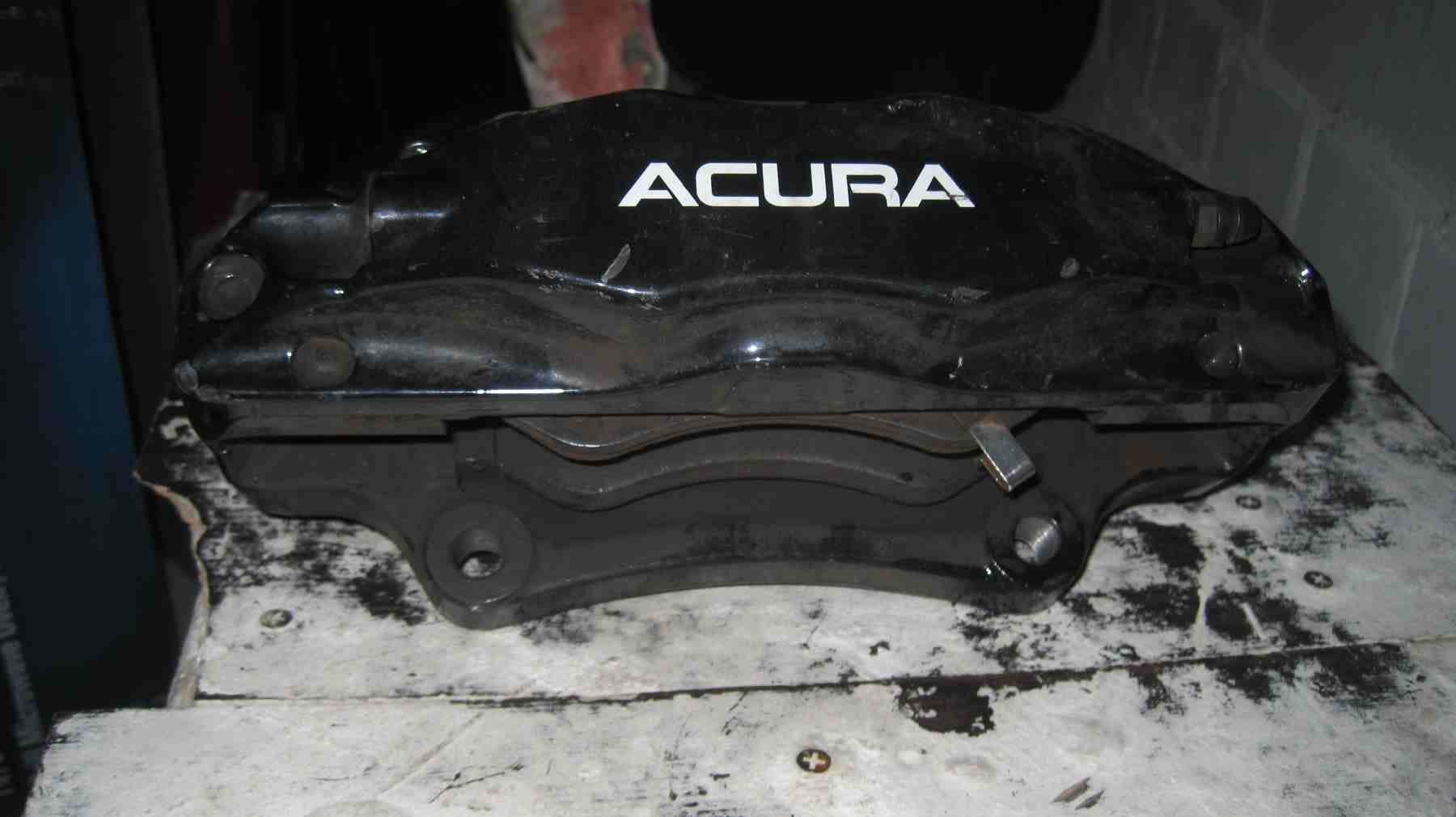

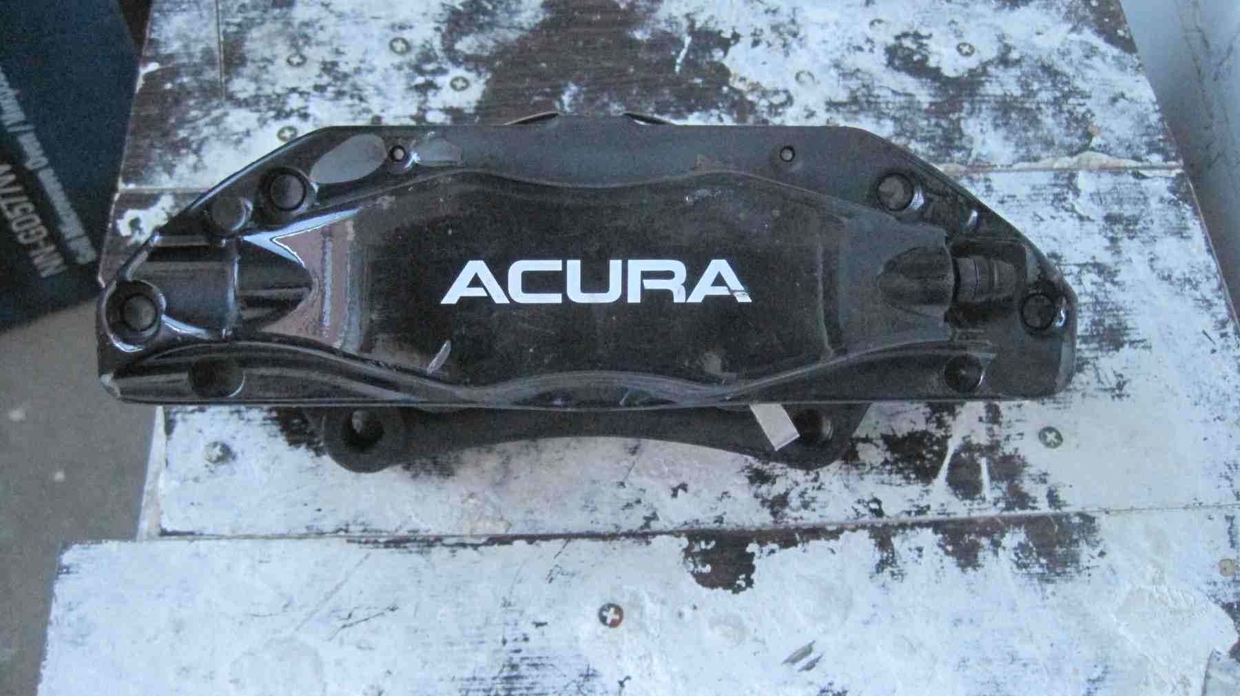

Added after 116 hours 28 minutes:
Вот и приехали мои суппорта
теперь в поисках тормозных дисков от S2000 в любом состоянии для примерки
