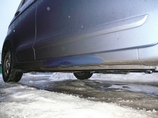

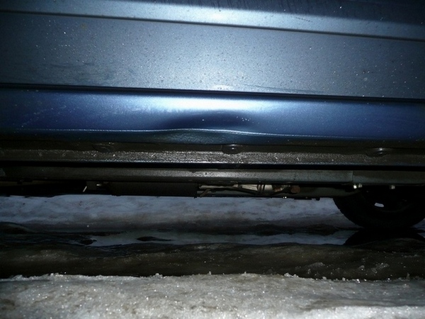

Примял порог на ледяном сугробе. Сантиметров 10 на 1,5-2 получилась вмятинка. Краска на месте. Подскажите, стоит устранять дефект или забить ...
Если устранять, то какой способ самый наилучший и где?
Всем спасибо !

#992411»31-01-2010 09:02Вмятина порога.
Androll,
Не совсем похоже. Тут немного рваная рана, а у меня практически идеальная по форме вмятина без повреждения кожных покровов. И немного ближе к центру водительской двери по линии порога.
Фотку сделаю обязательно.

#992471»31-01-2010 13:49Вмятина порога.
Ремонт в любом случае повредит лакокрасочное покрытие (спотером вытягивать).
Разве что ремонт «термоударом» (нагреть и резко охладить). Но металл на порогах толще, поэтому возможно без результата…
#992479»31-01-2010 14:07Вмятина порога.
Alf_:Androll,
тогда не заморачивайся.
я узнавал - официалы чинят методом отрезать весь порог и вварить новый!!! ужоснах!
неофиц. мастера предлагают вариант: вварить в центр вмятины "обратный молоток", вытянуть, зачистить, зашпаклевать и закрасить. Менее травматично, но все-равно в месте сварки металл горит, окисляется. В будущем это возможный очаг коррозии. Тем более что место там - куда летит вся грязь и песок из-под колес
третий вариант - забить.
я выбрал последний  Very Happy

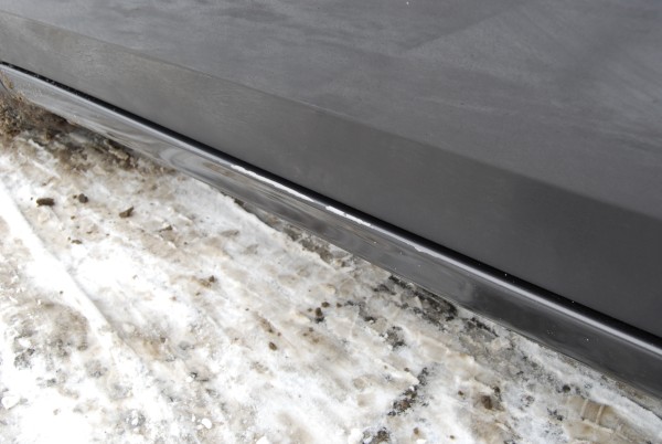

#994216»03-02-2010 13:48Вмятина порога.
Похожая проблема, но с травмированием ЛКП:
Оффициалы насчиатали на 11к грн, и само собой с вывариванием порога и покраской (?) дверей/стойки, хотя пострадавший только порог...
02382c740b08c4c9a6a3af2089defd32.jpg порог. травма.
порог. травма.
#994434»03-02-2010 19:48Вмятина порога.
Shock
Не слабо они насчитали!!! Это где такие? А что страховая?
#994447»03-02-2010 20:13Вмятина порога.
Alf_:Shock
ты не внимателен. официалы чинят такие вмятины методом ЗАМЕНЫ ВСЕГО порога! от жопы до морды! с кусками стоек!
так что еще по-божески! Wink

#994747»04-02-2010 12:34Вмятина порога.
magnimus, ИМХО. Если собрался лепить пороги - нефиг даже трогать эту вмятину. Складок нет,жимов тоже - значит слой внутри - не поврежден. Проблема - только эстетического плана,а при условии установки накладок - знать о ней будет только владелец авто Wink
Добрый совет - не стоит трогать этот порог, если собрался ставить накладки Wink

#994756»04-02-2010 12:46Вмятина порога.
magnimus, Да не мог он при таком изгибе подняться! Порог - это очень жесткая деталь, не лезь к нему. Серьезно. Я очень педантичен в том, что касается авто - так моя папа - бааальшой любитель делать то же самое с порогами - с 2005 года катается с такой же вмятиной. Не делаю. Не потому что денег жалко, а потому что сделаю перед продажей, а не пока машина в семье.
Added after 5 minutes:
На всех фото, что я увидел - порог не поднят. Кроме того, поднятость порога всегда можно присадить через брусок дерева, дабы не портить заводскую оцинковку и покрытие.

#997506»10-02-2010 16:24Вмятина порога.
сделал чисто локальную покраску по совету Стаса. Цена вопроса стала в 850 грн. Выискивал где была проблема, не смог :)
вообщем результатом работы чипсвея остался доволен.
Если есть необходимость могу сделать фотки "после ремонта".
П.С. теперь вмятину стало лучше видно. блин :)
