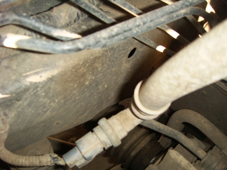

......сегодня,было чудо, руль крутился прекрастно(не туго)....но не долго....и все-таки кто-то ответит,что это за байда(клапан) с фишкой,который идет после насоса до рейки.......пробовал отключать фишку,на табло ничего не загорается ........помогите люди добрые разобраться в этом!!!!
#1185199»17-02-2011 10:57Проблема гидроусилителя или рейки?
По Ходу это датчик давления гидроусилителя. Я менял его недели 2-е назад.
#1185352»17-02-2011 12:41Проблема гидроусилителя или рейки?
замена этого датчика не заставит руль крутится легче. Этот датчик дает сигнал мозгам, дабы обороты повысить.
0636716042
#1185624»17-02-2011 17:20Проблема гидроусилителя или рейки?
Taip:По Ходу это датчик давления гидроусилителя. Я менял его недели 2-е назад.
...а если поподробнее...причина замены...заранее благодарен
Traxim:замена этого датчика не заставит руль крутится легче. Этот датчик дает сигнал мозгам, дабы обороты повысить.
....Серега,спасибо за ответ....чего-же ничего не загорается,при отключении фишки?
#1185629»17-02-2011 17:30Проблема гидроусилителя или рейки?
да он работает как простой выключатель. Замкнут - поднять обороты, разомкнут - не поднимать. Ты попробуй его отключить и крутануть резко рулем на холостом ходу. :)
0636716042
#1185934»18-02-2011 09:45Проблема гидроусилителя или рейки?
При диагностике он просто не включался, вообще ни какой реакции при повороте руля комп. не показывал. Поменял, обороты поднялись при повороте руля, но так что-бы легче крутился руль я не ощутил.
#1186253»18-02-2011 15:29Проблема гидроусилителя или рейки?
Traxim:да он работает как простой выключатель. Замкнут - поднять обороты, разомкнут - не поднимать. Ты попробуй его отключить и крутануть резко рулем на холостом ходу. :)
....да,ты прав Серега!!!спасибо
