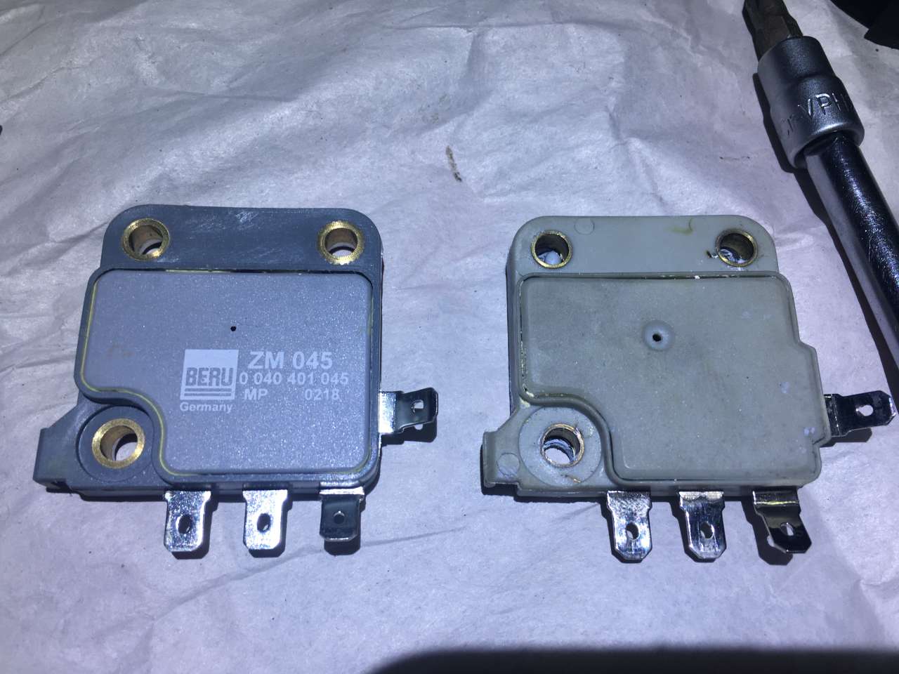

Машинка уже не глохнет, пару километров - полет нормальный.
Да, есть два типа комутаторов - на два крепёжных отверстия и на три, если кто будет себ искать, смотрите не махнитесь. На фото белый комутатор - Мобилетрон, проездил около 1,5 года. Посмотрим что узкоплёночные немцы скажут, по ценнику Беру самый дорогой....
