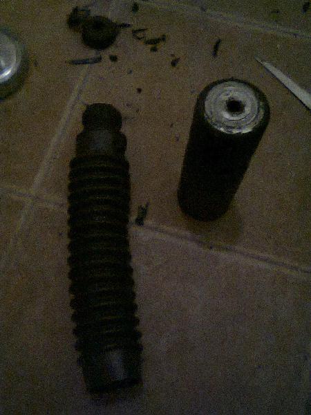

Кстати когда мы разобрали аморт мы прозрели от того что по выработке штока стало ясно что он работал тупо в отбойнике. Конечно все абсолютно гладко не прошло, во первых пришлось немного урезать резинку которая всовывается в саму шляпку, так как ее всунуть было не реально…
Проблема номер два, в комплекте с амортами шли модные пыльники которая также выступала и шайбой которая держит шток чтобы он не вылез из шляпки, так в связи с тем что мы вытаскиваем шток этот пыльник упирается в шляпку аморта, поэтому за 10$ были куплены резиновые пыльники от какого то мопЭда )
собственно резиновый пыльник с легкостью влез во внутрь шляпки. Еще раз напомню что старый пыльник был с шайбой, поэтому шайбу мы тоже поставили другую (подойдет шайба с родных хондовских амортов, мы ее и поставили).Собственно собрали вот результат
Кто знает увидит разницу как выдвинулся шток, кстати в этом есть еще один плюс, по заводу пружины H&R race были миллиметр в миллиметр рассчитаны для этой машины поэтому при их инсталляции пружину даже не надо сжимать шляпка просто одевается сверху и зажимается, а когда я ее обрезал она соответственно болталась не зажатой, что не совсем хорошо, а теперь ее прижало шляпкой! По езде могу сказать что это очень чувствуется, даже дувушка почувствовала ) мягкий проезд по рельсам ) всем настоятельно советую. Пока установили только задние, на передок не было времени, да и не знали получится или нет… P.S. Большое спасибо sergey-s это он подарил мне эти шляпки на День Рождения |
