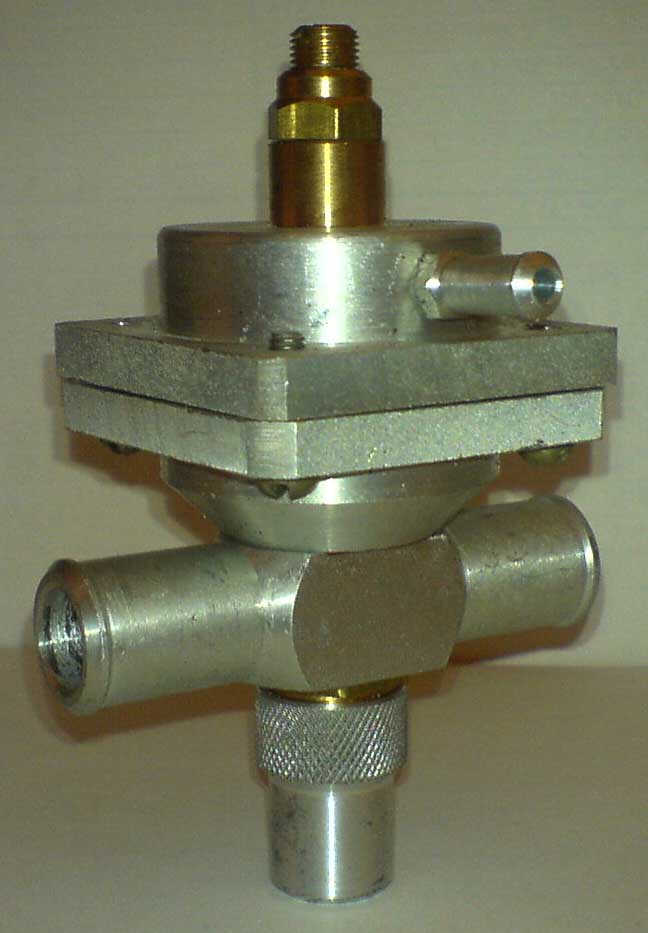

Я делал так эту процедуру: отсоединяю вакуумный шланг от ВД (вакуумный дозатор), что бы его заслонка открылась полностью, затем настраиваю редуктор: кручу болт регулировки до тех пор пока не найду максимум оборотов или точку после котрой двигатель не чуствует регулировки, затем кручу его в сторону уменьшения давления в камере редуктора (грубо говоря закручиваю его) до тех пор пока не установлю ХХ такой как на бензине (при этом не забываем что необходимо заткнуть пальцем шланг вакуума которы мы сняли с ВД). Все редуктор настроен, теперь переходим к настройке ВД, одеваем обратно вакуумный шланг, предварительно выкрутив заслонку на максимум, и начинаем после этого вкручивать заслонку обратно до тех пор пока не начнет "подколбасивать", подтраивать и подергивать двигатель на ХХ и после этой точки чуть вверх приподнимаем ее регулировкой на 1/2...1 оборот назад.
Теперь настраиваем чуствительность ВД, если он дергается при малейшем нажатии на дросель или ощущаются рывки-подергивания при равномерном движении с одной скоростью, то необходимо снизу подкрутить болтик чуствительности ВД, если это не помогает - вставить в вакуумный шланг переходничек с меньшим диаметром проходного сечения.
