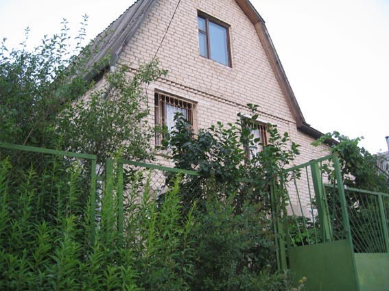

#360147»25-07-2007 10:47Чем снаружи "обшить" дом ?
есть дачный дом, внутри все сделано нормально
а вот снаружи...
короче совковое строение
думал обшить пенопластом, но там стоимость такая
что на разнице в потреблении газа это "отобъется" лет через 50.
Поэтому предложите варианты, как бюджетно привести в порядок фасад.
Фасадная штукатурка, как мне сказали, не держится на силикатном кирпиче. Какие еще варианты, сайдинг и прочее...
желательно с ценой за кв.м.

victor17, Тебе обшивать для красоты или для утепления?

Prinzess:victor17, Тебе обшивать для красоты или для утепления?
для красоты

он уже скорее желтый чем белый, кроме того на фоте не видно, но там первый этаж - "шуба" из цемента - облазит уже нафиг
#360217»25-07-2007 11:24Чем снаружи "обшить" дом ?
victor17, Тогда только сайдинг. Самый долговечный и красиво смотрится. Штукатурка и покраска тоже можно. Идеальный вариант конечно облицовочная плитка... Но дороже...

Prinzess:victor17, Тогда только сайдинг. Самый долговечный и красиво смотрится. Штукатурка и покраска тоже можно. Идеальный вариант конечно облицовочная плитка... Но дороже...

неверное бобла много стоит ?:)

victor17, ты лежа фоткал, чтоб выше дом казался?  Laughing

MaKC:victor17, ты лежа фоткал, чтоб выше дом казался?  Laughing
иначе получается виден только забор
или надо залазить на чужой участок
а почему ты так решил ? некрасиво так говорить Sad

victor17, вот, смотри - http://www.stroimdom.com.ua/forum/viewtopic.php? но я все же утеплял. можно штукатурить силикат, только надо сетку дюпелить и началный слой на клеевой основе кинуть.

victor17, Витя, не знаю, как у тебя, но у меня дерево с ЛЮБОЙ пропиткой нифига не стоит. Про сайдинг- блюэ. Про штукатурку- я разговаривала на выходных с мастером, так грит, что она люббая года через 3 даёт трещинки Crying or Very sad  я сама в потерях что же делать.

мы купили когда дом, он тоже был облицован силикатом. Оставлять его в таком виде не решились да и пристраивали к нему много чего...я тоже слышала что силикат не штукатуриться..а вот наши мастера замутили такую фигню...сначало обкидали весь силикат типа шубой, сделанной из цемента + отсев щебня. Получилась такая наждачка..а затем когда все просохло почистому поштукатурили... держиться суперово, но вот только миллиметровые трещинки проявились...многие говорят что это из-за того что штукатурили очень быстро не дав окончательно высохнуть 1-му слою и плюс это летом было в жаркую погоду...а штукатурить вроде лучще к осени ближе...
вобщем мы штукатурку белой фассадной красской покрасили - дом смотриться суперово! На расстоянии 2-3 м трещинок вообще не видно.
если делать идеально, то лучще сделать пенопластом а потом на него нанести фассадную штукатурку Карроед..тогда никаких трещин и все ровно..хотя это тоже от рук строителей зависит..я вот видела как многоэтажки утепляют..так это жесть - все косо, швы видны..вобщем жах...
а вот у нас в поселке сейчас сделали домик - кстати тоже силикатный, сначало пенопласт, затем карроед который антивпитываемый - вобщем получилось просто супер! такая лапочка! они его в жолтый покрасили..я смотрела близко -очень качественная работа!
Так что выбор есть - главное финансы...
а еще по поводу сайдинга - это конечно очень красиво..но вот к примеру мы покрасили белым цветом, а стукнет в голову перекрасим еще в какой то цвет, а вот сайдинг ты уже никак не изменишь...

не мучься - утеплитель на сетке + силикатный кирпич для красоты и забыть о проблеме. дом - не машина. это на долго. (принял для себя этот алгоритм - тепло (экономия) + красиво)

Виктор, крышу, я так понял, меняете на металлочерепицу? Какой цвет?
Если облом возиться со штукатурками и облом тратить много денег на пенопласт - посмотри фасадные краски (с тоном краски естественно отталкиваться от того, какого цвета будет крыша)... Можно вообще покрасить под красный кирпич с чёрной расшивкой...
Хотя пенопласт + шуба + фасдная краска = и красиво, и цвет какой хочешь и тепло (хорошо прогретый дом держит тело очень долго) По бюджету около 15 вечнозелёных за метр вечноквадратный :)
