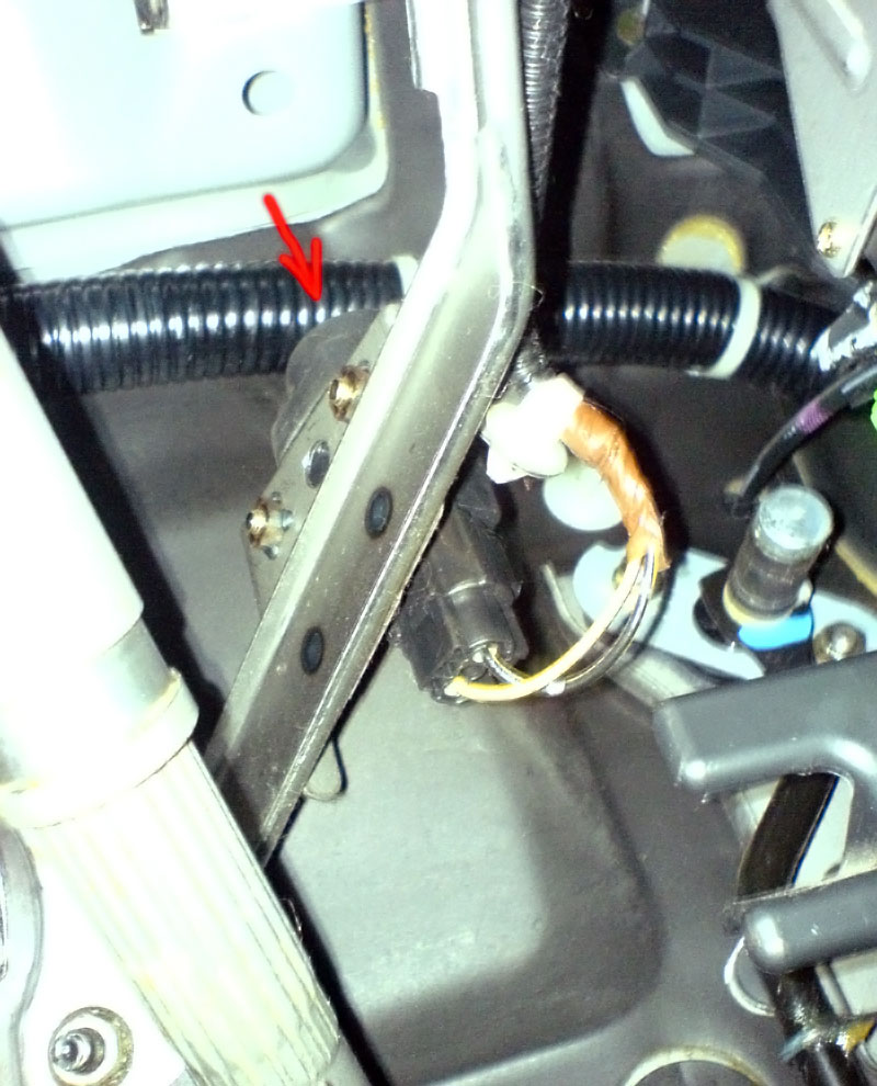

Не заводится машинка
Симптомы как здесь: about15581.html
Проверил предохранители, все вроде в порядке.
Позвонил на ДМИ - посоветовали отключить клапан аварийного перекрытия топлива, собственно в книжке написано тоже самое. Начал искать этот клапан - часа 2 искал, безрезультатно Такое ощущение, что его попросту нету. Может его действительно нет?
А если есть, как до него добраться? Честно - общупывал все пространство под рулевой колонкой в течении 2 часов...
Самое странное, что ничего не билось, чего бы вдруг сработал этот клапан?

клапан там есть по-любому!
impossible is nothing |
sandro3 а может в бардачке? в смысле где-то возле фильтра салона? А на самой рулевой колонке снизу с внутренней стороны смотрел? Нужно рукой прощупать - у меня там какая-то кнопка присобачена. шо за кнопка - ХЗ... может оно?
sandro3, клапан под под тарпедой, примерно между рулем и магнитофоном. У тебя под рукой нет инструкции к авто? Там нарисовано где находится этот клапан.
Dima, я взял инструкцию, там нарисовано... но найти это не смог
Нашел кнопку valet от сигнализации, предыдущий хозяин обещал показать, где она находится, теперь я ее уже сам нашел... Щяс пойду снова щупать. Жаль, что я не гинеколог, наверное пригодились бы навыки |
sandro3, Щупай,он там точно есть. У меня отец брал машинку и у него после попадания в яму сработал клапан. Я ему по телефону говорил (смотря на рисунок) где клапан и он его нашел, нажал и поехал дальше.
Мда, вчера на голосеевской площади попал в яму... удар по колесу был такой, что залочило двигатель...
Слава Богу, колеса и ходовая вроде пока без видимых повреждений... Короче белаг я вокруг машины, дул в трубу, куммулятор отключал и т.д. Пока на приехал дружбан и не сказал "Читай сцуко мануал"... и того 2 минуты поиска в мануале и еще 3 минуты провалялся под консолью, чтоб найти клапан. На самом деле спрятан от реально невидно, и то, как нарисованно в мануале - никаной помощи при поиске не дает. Нашел чисто случайно, странно то, что снизу его вообще не видно, поскольку сама кнопка на верхней части (снизу смотриццо, как один из дофига таких же разъемов). Могли бы и стрелку какую нарисовать. Еще не понравилось - не продуманно, можно бы при блокировке этого клапана выводить на консоль информационную надпись, чтоб было понятно, что с машиной произошло. Если мы в это верим, так оно и будет! |

Слава Богу, колеса и ходовая вроде пока без видимых повреждений... Короче белаг я вокруг машины, дул в трубу, куммулятор отключал и т.д. Пока на приехал дружбан и не сказал "Читай сцуко мануал"... и того 2 минуты поиска в мануале и еще 3 минуты провалялся под консолью, чтоб найти клапан. На самом деле спрятан от реально невидно, и то, как нарисованно в мануале - никаной помощи при поиске не дает. Нашел чисто случайно, странно то, что снизу его вообще не видно, поскольку сама кнопка на верхней части (снизу смотриццо, как один из дофига таких же разъемов). Могли бы и стрелку какую нарисовать. Еще не понравилось - не продуманно, можно бы при блокировке этого клапана выводить на консоль информационную надпись, чтоб было понятно, что с машиной произошло. Вообще-то, это сервисная кнопка,поэтому и спрятана она так и не всегда ее можно включать. Необходимо вначале проверить бензобак и топливопроводы,воизбежании восплапенения.Это как минумум. Так что смотрите с начала,а то на клацаете. supertuning com ua |
