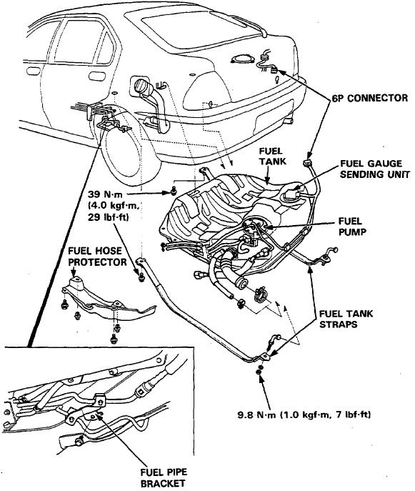

Andreika, нет, не работает, я даже седушки складывал, чтоб лучше слышно из салона было. USer приезжал ко мне и тоже подтвердил, что насос не включается. 105-й советовал попробовать подключить насос напрямую от аккумулятора, но под задним сиденьем люка доступа к бензонасосу нет. В багажнике есть только разъем датчика уровня топлива. Все таки думаю, что это с сигнализацией проблемы, потому как у меня иммобилайзер сигналки отключает бензонасос.

ArTeM, И сам бензонасос немешало бы снять и проверить.

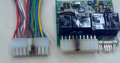

Проблема частично решилась... по крайней мере найдена причина: срабатывает клапан аварийного перекрытия топлива. Он находится сразу под печкой в центральной консоли. Вполне возможно, что он подключен к иммобилайзеру сигнализации, но это пока выяснить не удалось. После снятия с охраны иногда приходится нажимать на кнопку клапана (сверху) и тогда бензонасос начинает работать. Продолжение следует... Пусть поставщики радуют оперативностью, а покупатели - платёжеспособностью! |
никуясебе сигналки.
Один в один та же история, модель сигналки и год выпуска совпадают Altonika Guard RF-311A. Нажатия на клапан не помогали.
Знал бы сразу что это за г-но, поменял бы сразу после покупки машины, не пришлось бы на эвакуатор тратиться |
