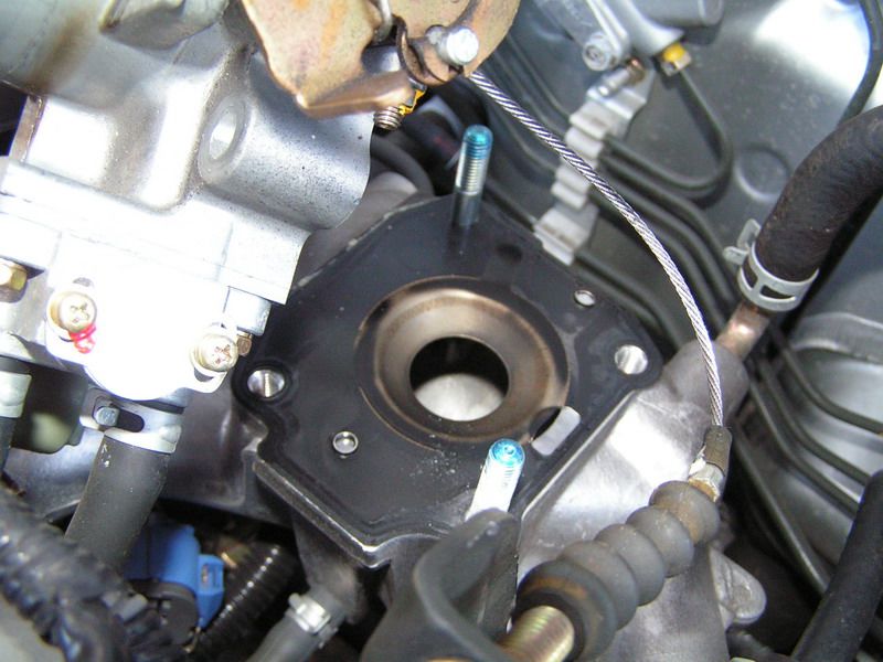

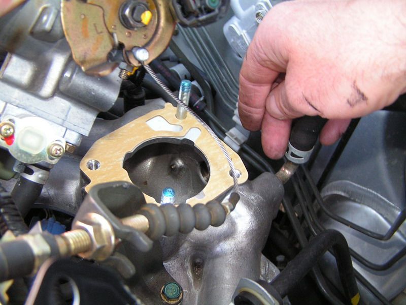

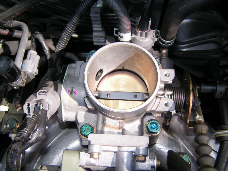

Есть Хонды 1.4i--75лс и 1.4is--90лс между ними разницы нет, мозги одинаковые. Просто в первом случае двигатель дефорсирован при помощи металлической прокладки дросселя
Нужно заменить металлическую прокладку дросселя на картонную и получишь 1,4 с 90лс
Номер картонной прокладки: 16176-P2A-004

Есть ещё возможность переделки Honda Civic MB2 и MB8 75лс -> 90лс Тоже очень легко
то на EJ9
ОПИСАНИЕ НА ФОТКАМИ
ЧАСТЬ 1

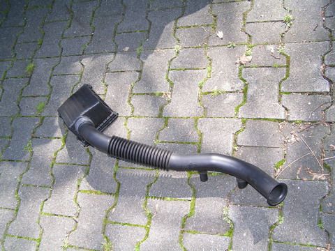

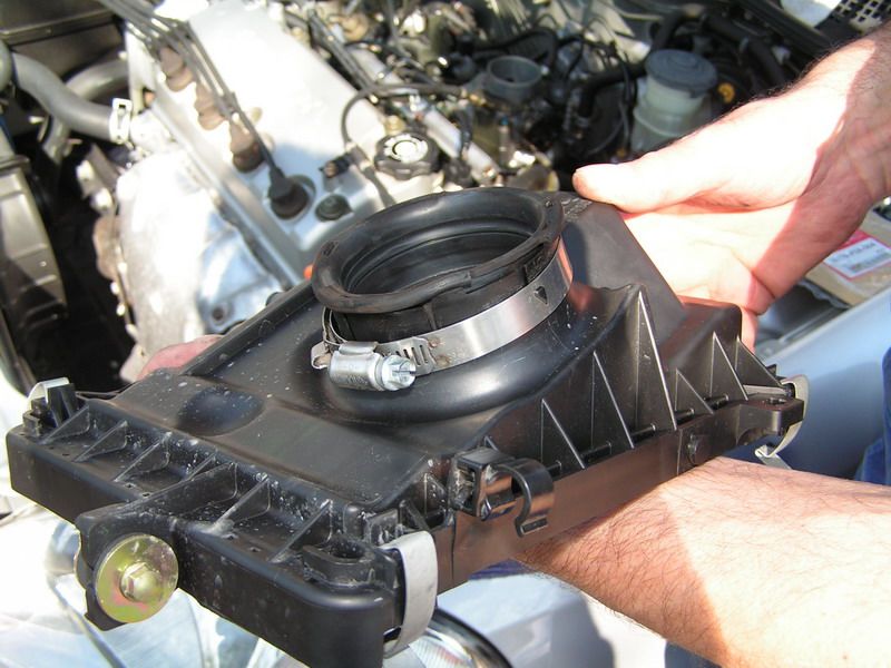

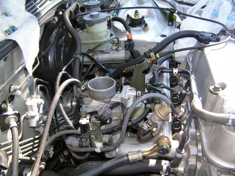

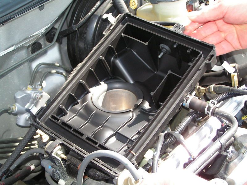

Если смотреть от бампера на коробку фильтра то слева будет видно болтик.
Выкручиваем его.Ключ на восемь.Болтик не вынимаеться полностью
Теперь просто вынимаем датчик с правой стороны коробки фильтра
Отсоединяем шланг спереди коробки.он на хомуте
Снимаеш вот это
Вынимаеш воздушный филтр
