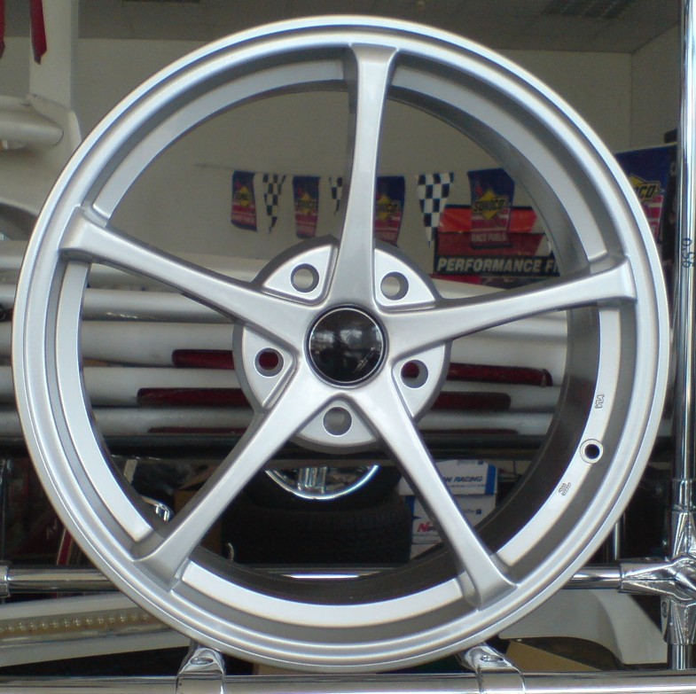

Max, по виду и не скажешь что они 9кг весят...
может меньше? |

по идее с двигателем 2л (F20?) должно быть 4 шпильки, а с движном 2,2 (H22?) 5 шпилек. Animal, Может и меньше, в коробке они весят 9,2кг Логистика, международные пересылки из США и Китая +38(067)233-0717 Макс |
Max, думаю меньше....
