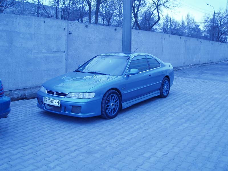

17 апреля 2006 года мною был куплен Аккорд Купэ 1995 года выпуска. С одновальным мотором 2200 куб.см. и системой фаз газораспределения VTEC. Вот какие фотографии я получил на мыло перед тем как ехать забирать машину в Одесссу:
Added after 7 minutes:
Безусловно это был предел мечтаний  :)
По приезду оказалось что не все так гладко как я себе представлял, но небольшие мелочи меня не расстроили.

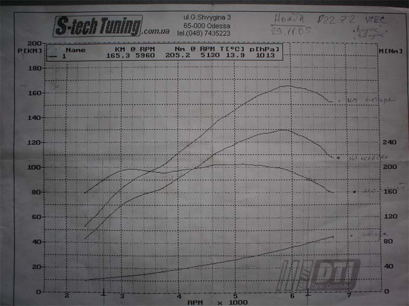

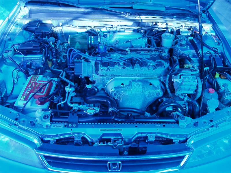

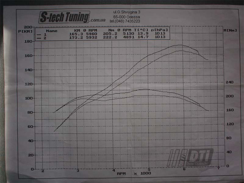

Машина оказалась чипованой и с уже стоящим прямотоком от коллектора и фильтром нолевого сопротевления Green. Только я не мог понять почему его так глубоко спрятали.
В нагрузку мне дали диаграму с немалоизвесной конторы S-Tech Tuning, где и проводился чип-тюнинг. Собственно вот и она:
В результате в машине было не 150 базовых а 173 резвых чипованых кобылок.
Вот и фото подкапотного пространства:

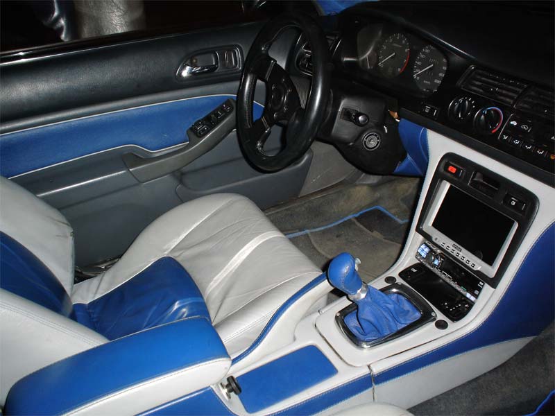

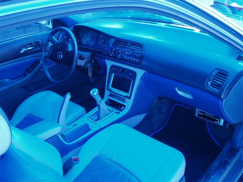

Сразу по приезду был установлен руль Jino и заменено головное устройство на Alpine CDA-9812RB, а также DVD на Mystery MDV-104 + фильтр от помех.
Фото:

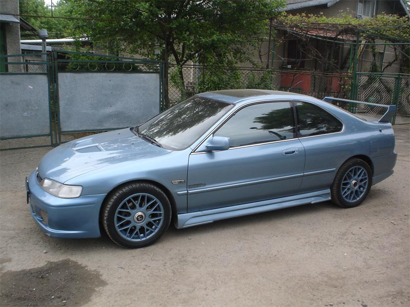

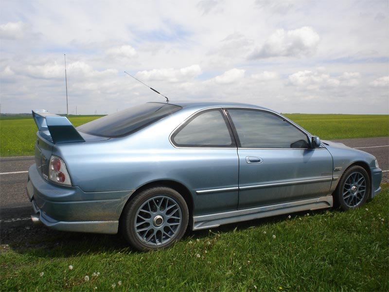

Вот еще несколько фотографий, после установки спойлера:

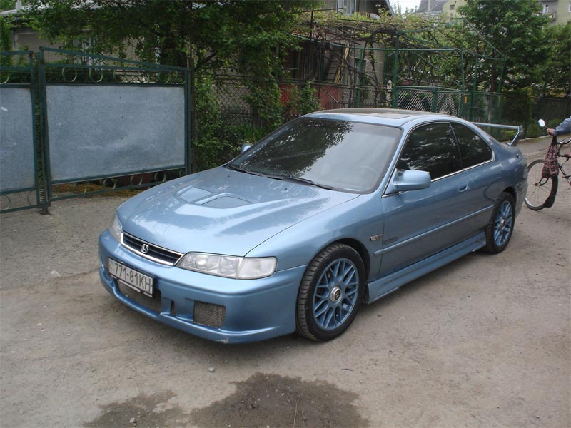

Вот фото с новым бампером и передней оптикой, еще забыл про установленые фары дальнего света Hella в бампер:

#311170»03-05-2007 16:54Accord Coupe 2.2 Vtec 1995 (Бортовой журнал Dozr-а)!!!
Спасибо, кончил.
P.S. Не машина, сцукозверь!

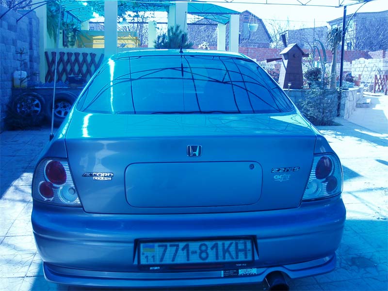

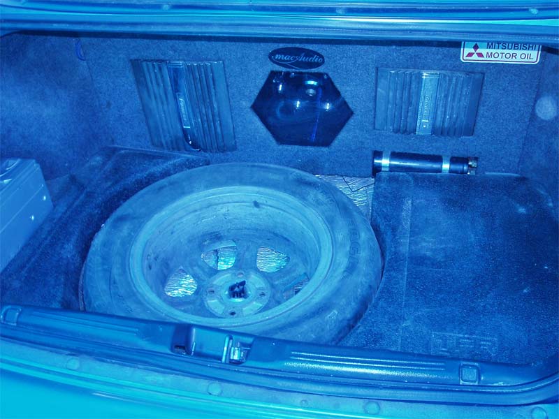

Белосиний салон красивый. А почему так интересно крышка багажника зашита?
Редаговано: Студент (03-05-2007 18:43)
#311279»03-05-2007 18:41Accord Coupe 2.2 Vtec 1995 (Бортовой журнал Dozr-а)!!!
а машина для себя иль в какихто соревнованиях была замечена?
#311359»03-05-2007 23:05Accord Coupe 2.2 Vtec 1995 (Бортовой журнал Dozr-а)!!!
Студент:Спасибо, кончил.
Так зашил предыдущий владелец. Хочу заварить, что наверное в скором времени и сделаю.

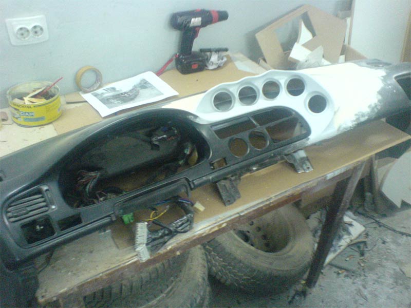

Сегодня любовался своей еще пока необшитой панелью, мне нравятся формы , а Вам как?
Завтра на перетяжку, должна скоро быть готова, а потом в бой, покрасить все пласмаски и собрать салон.

#314321»10-05-2007 16:53Accord Coupe 2.2 Vtec 1995 (Бортовой журнал Dozr-а)!!!
Dozr,
а что ж так много там дырок то? Аж 5 штук. Что там будет?
#314329»10-05-2007 17:10Accord Coupe 2.2 Vtec 1995 (Бортовой журнал Dozr-а)!!!
Там будет 5 датчиков.
Давление масла, давление бензина, температура масла, напряжение електросети и температура охлаждающей жидкости.

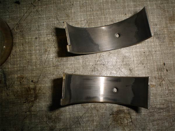

Это ж как надо любить свою машину, чтобы иметь с ней столько секса. В восхищении от либидо аффтара, прошу его написать про вкладыши поподробнее. Какие меняем? Что с коленвалом?
No tengo fronteras
#314703»11-05-2007 12:28Accord Coupe 2.2 Vtec 1995 (Бортовой журнал Dozr-а)!!!
Giveme5:Это ж как надо любить свою машину, чтобы иметь с ней столько секса. В восхищении от либидо аффтара, прошу его написать про вкладыши поподробнее. Какие меняем? Что с коленвалом?
Пока поддон не сняли, поэтому, что с коленвалом сказать немогу, но на звук Фальчук услышал что шумит вкладыш 2-ого цилиндра(наверное шатунный) . Сказал если сильно крутить мотор, то может стукануть. Еще хочу во время ремонта почистить маслоприемник и вварить в поддон датчик температуры масла. Скорее всего все это будет делатся на следующей неделе, так как на выходные слалом в Ивано-Франковске и Мафии нужно подготовить свои машины.

#314833»11-05-2007 16:27Accord Coupe 2.2 Vtec 1995 (Бортовой журнал Dozr-а)!!!
Dozr:
правильно сказал. но скорее всего коренной. короче, померяете коленвал-напиши. интересно.

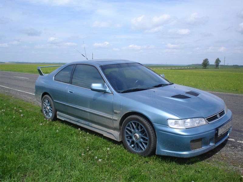

Dozr, а что за прибор под бардачком?
если есть,выложи фото, где было б хорошо видно теперешняя морда машины.

Фотку морды машины скоро выложу, а прибор под бардачком это старый ДВД, вместо него куплен новый Mystery.

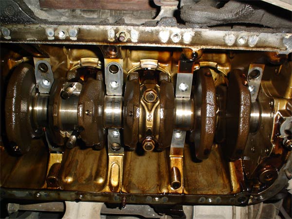

Итак, в данный момент заканчивается операция замены вкладешей в моторе(F22Z2), как мне обьяснили, это первая их замена и до этого никто мотор не вскрывал.
Также уже вварено в поддон крепление в которое вкручиваеся датчик температуры масла.
Инсталировать (заменить стандартный на тюнингованый) датчик давления масла не удалось, так как тюнингованый намного больше стандартного по размерам и установить его мешает водяная трубка что идет к масляному фильтру (или куда-то туда) + диаметр стандартного датчика 9.5 мм, а нашего 10.0 мм. Поэтому принято решение делать переходник трубку который будет закручиватся вместо стандартного, а в него закрутим наш.
Вот некоторые фотки поддона, старых вкладышей и собственно датчика + фото мотора снизу:
Added after 18 hours 45 minutes:
Итак, вкладыши заменили, втулки стабилизатора тоже, рулевые тяги и конечно поменяли масло. Завелся с пол тыка.
Меряли давление масла на холостых оборотах, показывает 2 бара.

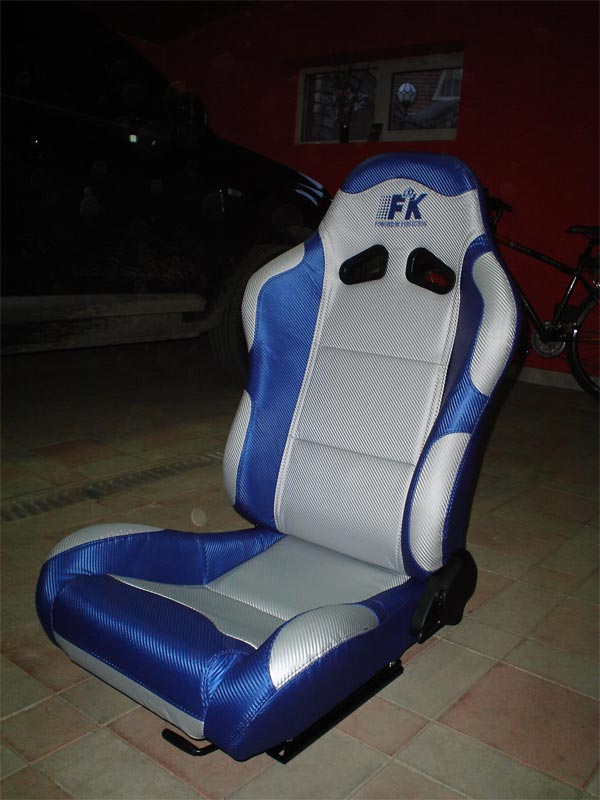

Переварили мне крепления новых спорт сидух. Вылаживаю фотки:
