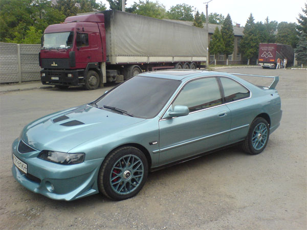

Вот я вроде как и салон почти собрал.

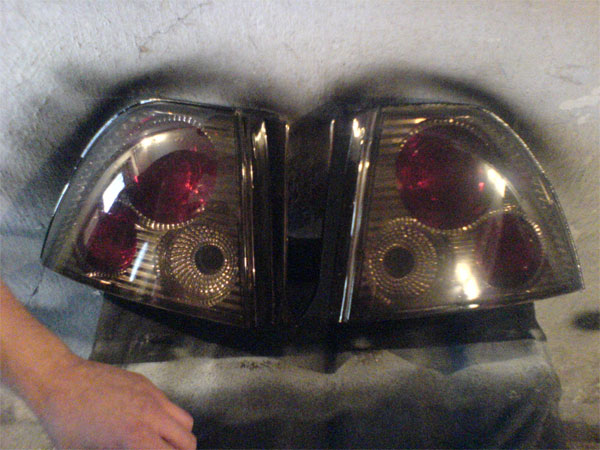

Задул задние фонари черным лаком (немного слоев). Спасибо Зоряну за помощ.

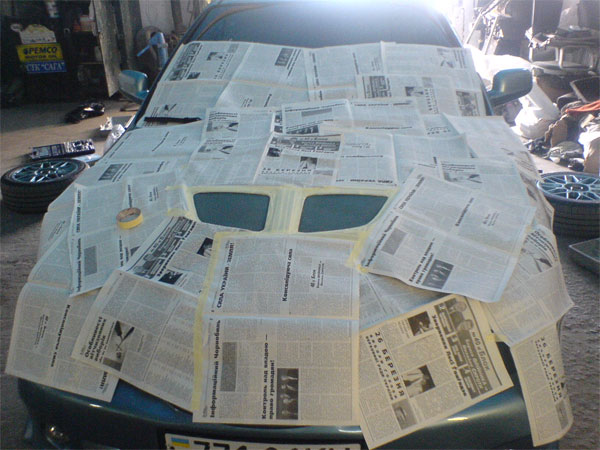

Задул в черный цвет решетку на капоте.
Подключили музыку.
С Америкосии пришли оригинальные стеклоподемнмики и короткая кулиса. Все сразу же установилось.
Осталось ждать передних подкрыльников, отреставрировать и установить пороги и крышку на багажнике закрыть.
Еще дособирать подлокотник и найти пару заглушек.
Тогда можно будет взятся за подключение остальных (3-х) датчиков, заказать спорт пружины и возможно неон какой то хороший.

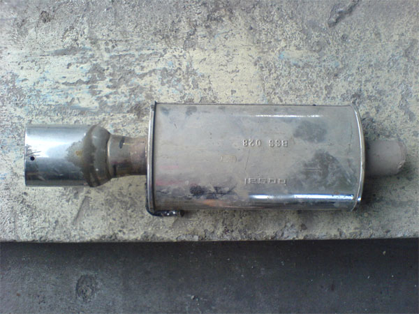

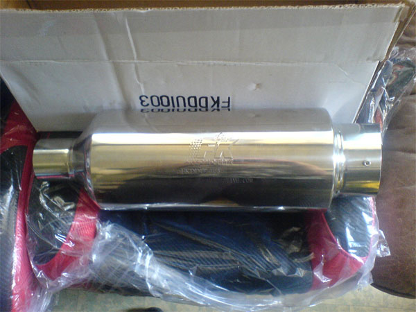

Еще сегодня я сменил свою старую банку Bosal (фото) на новую FK с заглушкой и базальтовой ватой в середине (фото). Звук получился более породистый, бассовитый.

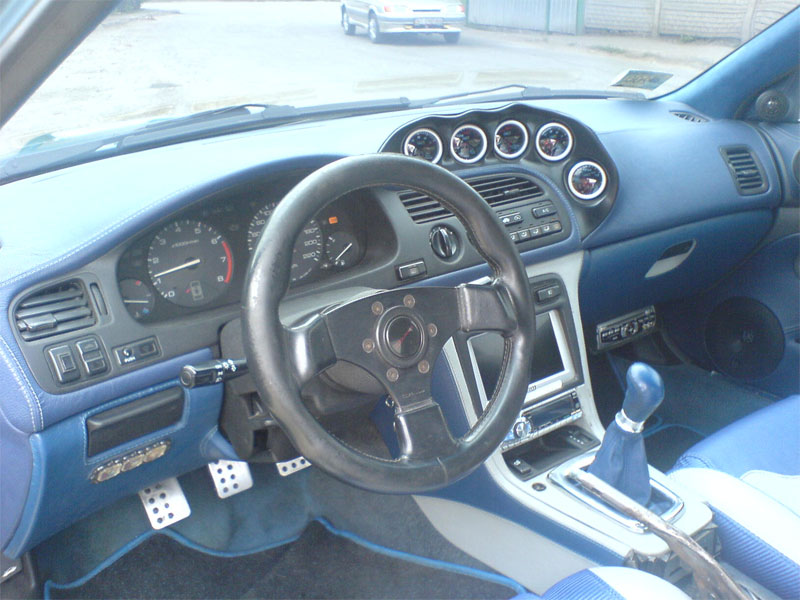

44.jpg Панель!!!
Панель!!!

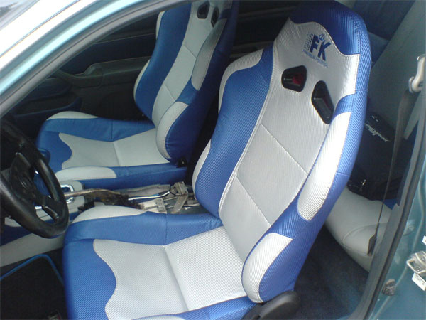

41.jpg Сидухи FK!
Сидухи FK!

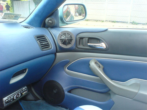

37.jpg Дверные карты с 3-х компонентами DLS
43.jpg Старая банка!
Старая банка!
42.jpg Новая банка!
Новая банка!

45.jpg Фонари в процессе.
Фонари в процессе.
47.jpg Решетка в процесе
Решетка в процесе

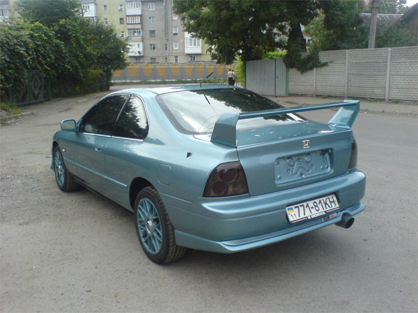

39.jpg Вид сзади.
Вид сзади.

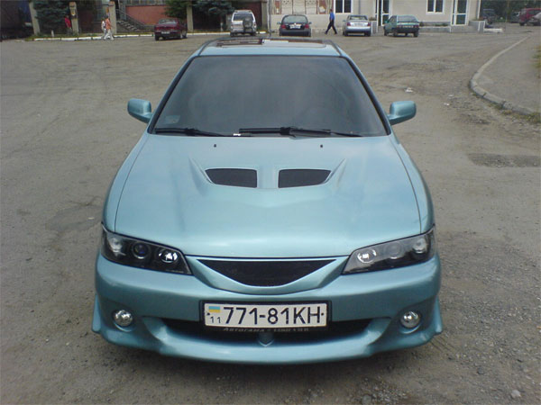

40.jpg Спереди.
Спереди.

Позавчера подключил еще 2 датчика, температуру охлаждающей и давление бензина, все показывает супер.

Еще хочу поделится показателями доп. датчиков:
- температура ох. жидкости: на холостых после прогрева 78 С, при активной езде доходит до 90 С.
- температура масла: от 80 С. до 100 С.
- зарядка акумулятора 14, держит стабильно
- давление бензина в рейке: при влюченом зажигании и выключеном моторе 2.8 бар, а при рабочем двигателе 2.1-2.6 бара.

Подключен датчик давления масла через переходник и тройник. Теперь роботают все 5 датчиков.
