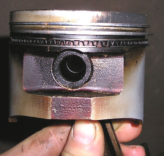

!!!! Вскрыли Мотор Гивми5. ТАкого я еЩЕ НЕ ВИДЕЛ!!!
Стопорные могут стоять в обоих случаях. Обрати еще внимание на величину поршня от дна до первого кольца. У хонды родной раза в полтора меньше. Такое расстояние на поршня с турбой делают, что бы от перегрева кольцо спасти.

короче прикол другой вчера по поводу ремонта нашел мастера (пост-бортовой журнал) так он сказал что возможно гнут шатун. из-за выбитого вкладиша поршень стал подниматься выше (инерция тянет вверх) и он стукает по головке. а соответственно гнет шатун. отрывает прокладку блока-течет тосол. детонация, переасход топлива...писец
вот выложит Ира фотки вкладышей, там вроде надпись коекак читабельна-ПР....В |
