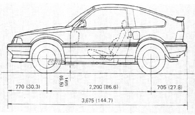

#294668»04-04-2007 16:49Бортовой журнал= RED FOX= CRX 1987 год (Mr. Biz)
Доктор разрешил выложить только "ренген"
Marshall (1)
