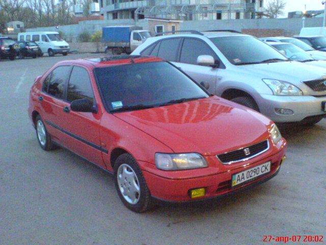

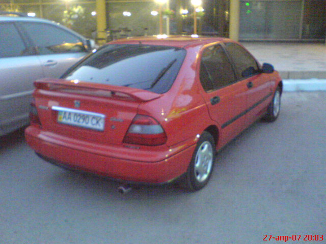

#311042»03-05-2007 13:28Civic англичанка 95 год (бортовой журнал SergB)
5 тысяч, полет нормальный. Сюрпризов, тьфу-тьфу, пока не вылезло.
Из прогнозируемого - доходит-таки выхлопная система, еще тыщенку откатаю и, видать, начнется "спорт-шумо-режим" выхлопа :))) Буду менять в скорости.
По мелочам - дня три назад стала глючить сигналка. Вернее даже не сигналка, а датчик открытия/закрытия водительской двери. Дверь закрыта, датчик показывает открытую дверь. Первый раз подобная проблема проявилась после мойки - утром, видать подсохло, проблема исчезла сама; второй раз проявилась минут тридцать назад, по прошествии небольшого дождичка. Буду мучать электрика.
DSC00273.JPG добавлю пару фоток. Качество слабенькое - мобильным фоткал.

#322331»24-05-2007 08:57Civic англичанка 95 год (бортовой журнал SergB)
SergB:Кстати, о задних фонарях. В правом заднем поворотник оранжевый, а в левом белый.
думаю, там просто лампочка оранжевая стоит...  судя по фотке

#329010»05-06-2007 09:33Civic англичанка 95 год (бортовой журнал SergB)
markush, Лампочки сзади обе-две беленькие.. Сам "стеклышко" бывает оранжевым и белым...
