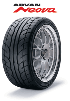

а мне вот эти по нраву, какую-то из них и возьму на лето
