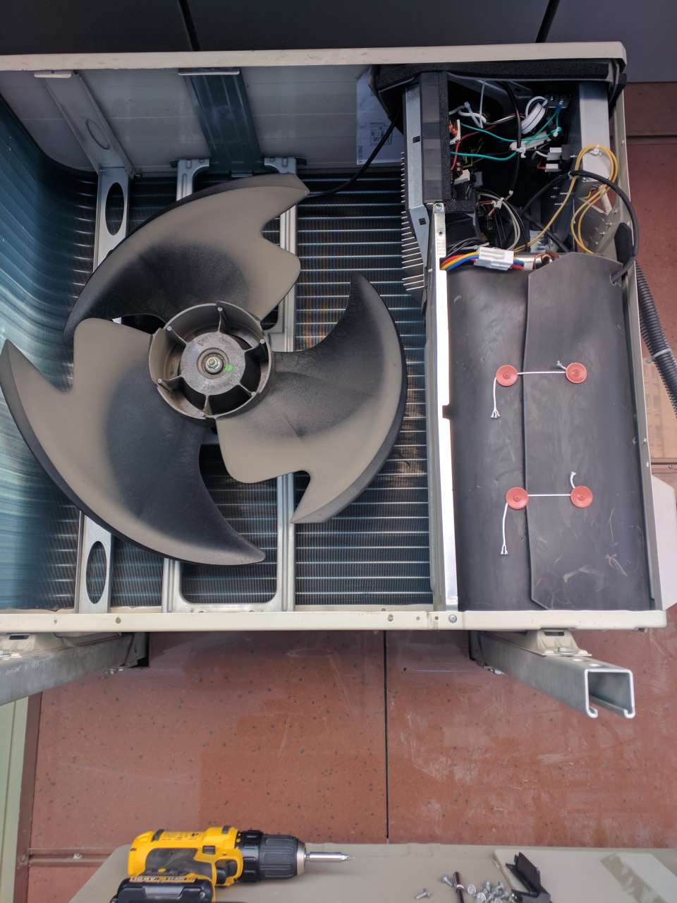

так по сути там и не может быть чего-то эдакого))
p.s.
на фото наружный блок 8кВт воздух-вода
у внутреннего теплообменник, тэн, плата и экран))
p.s.
и 70% в коробке пустоты))
