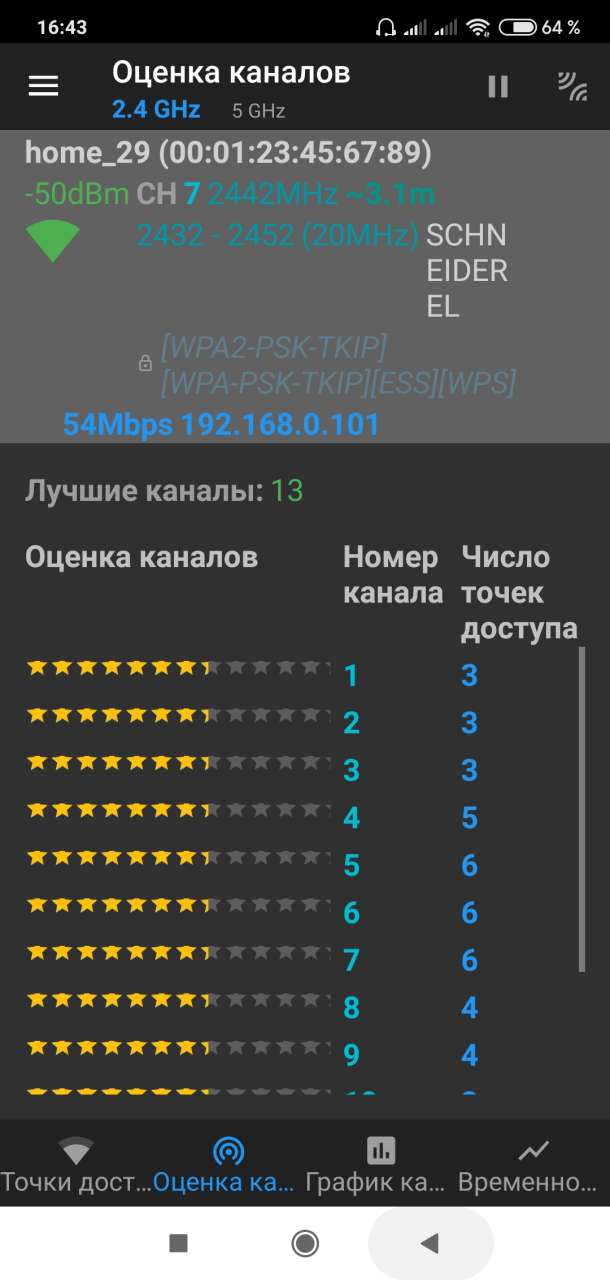

Спасибо всем- вопрос в принципе решен неожиданным способом (ни один роутер не пострадал)))
Попробую еще покурить мануал- по совету slava1983, но это уже факультативно))
Сбросил первый роутер на старт настройки, перепрописал вай фай, скачал на смарт приложение, котороое меряет сигнал, смотрит каналы.
Поменял канал, на более свободный, антенну не трогал- стоит на 5 Дби и в спальне пошел более приемлемый сигнал- не такой, как на 1 этаже, но гораздо лучше, чем был. На погоду, вайбер вполне приемлем))

Да тшорт его знает)))-по чистоте эфира. Приложение в смарте показывает какое то дикое кол- во точек доступа. Вопрос насколько верить приложению))
#1879925»05-05-2020 15:09Прошу помощи в настройке вай фай роутера режим клиент.
Просто:Да тшорт его знает)))-по чистоте эфира. Приложение в смарте показывает какое то дикое кол- во точек доступа. Вопрос насколько верить приложению))
WifiAnalyzer под ведроид ..
посмотри..

Так им и пользуюсь

#1879950»07-05-2020 12:42Прошу помощи в настройке вай фай роутера режим клиент.
Что-то эфир у вас и правда забит  Rolling Eyes
